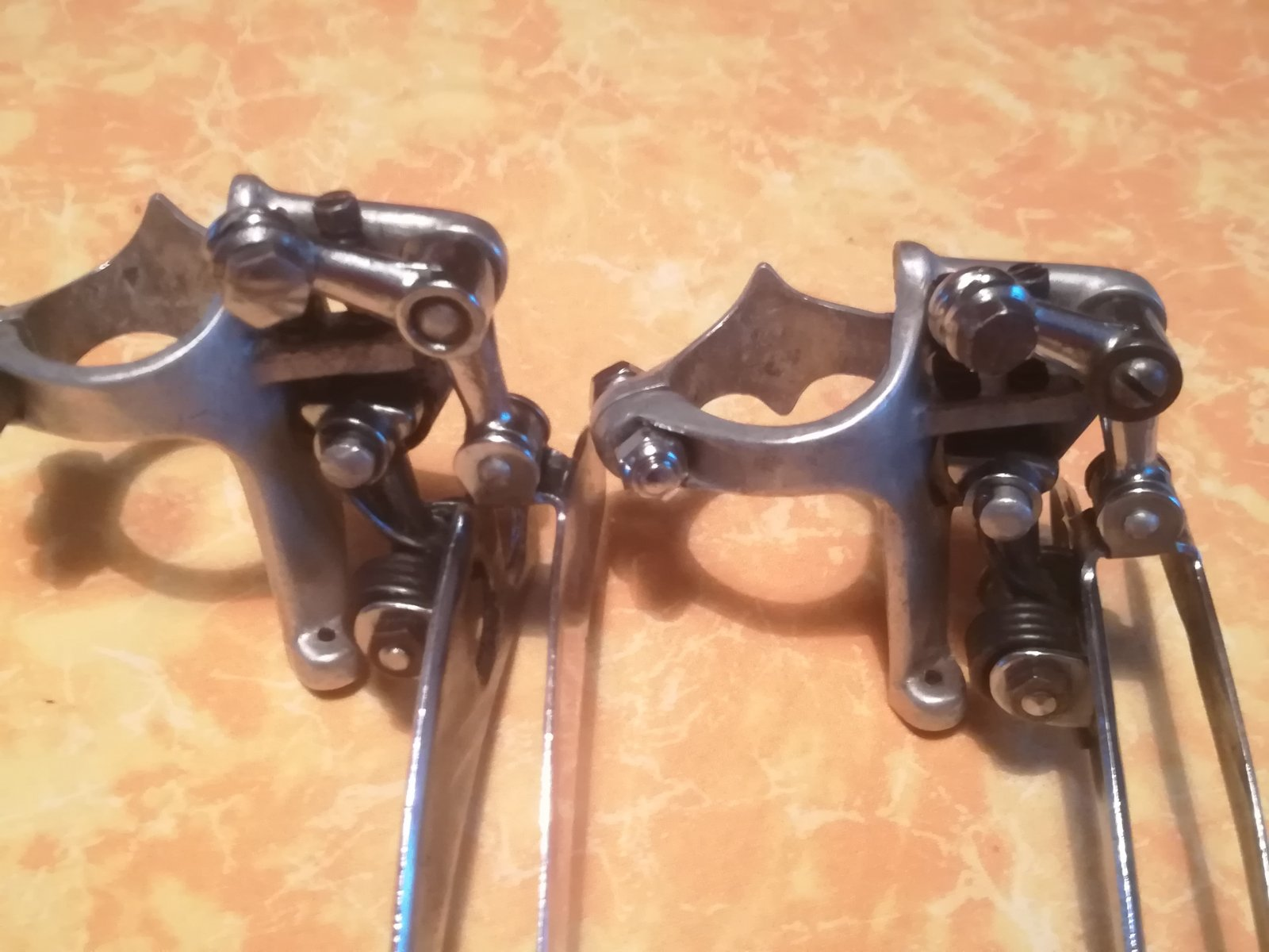

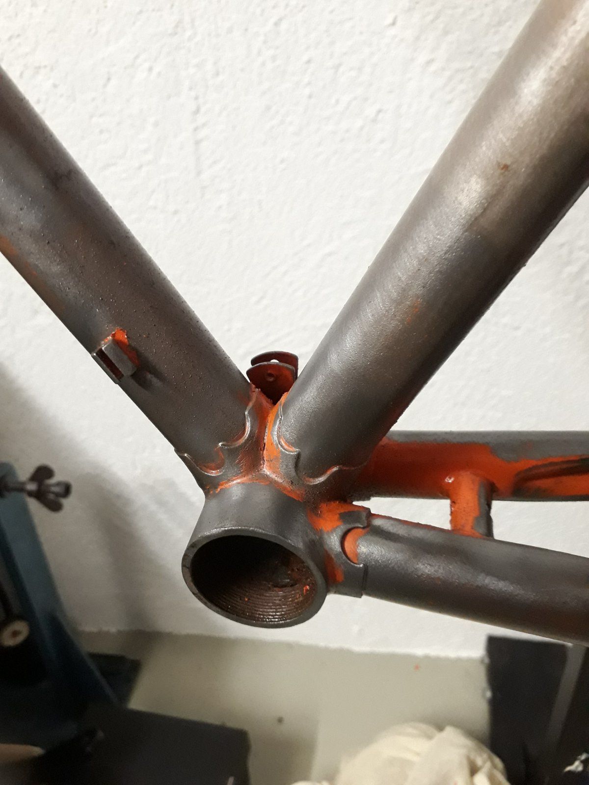

Gibt es eine "schöne/elegante" Möglichkeit einen Schellen-Umwerfer (Campagnolo) ohne Zuggegenhalter an einem Rahmen zu verbauen, der dafür nicht geeignet ist?
Der Zug für das Schaltwerk hat eine Führung am Rahmen.
Hab da bisher nur Schellen mit beidseiten Anschlag bzw. Führung ausfindig gemacht.
Tausche auch gern gegen einen Umwerfer (Campagnolo) mit Gegenhalter.
Die Führung am Rahmen muss passen. Wenn nicht, wirds schwierig. gibts ein Bild von der Situation?
Warum willst du den Werfer mit Gegenhalter nciht verbauen?

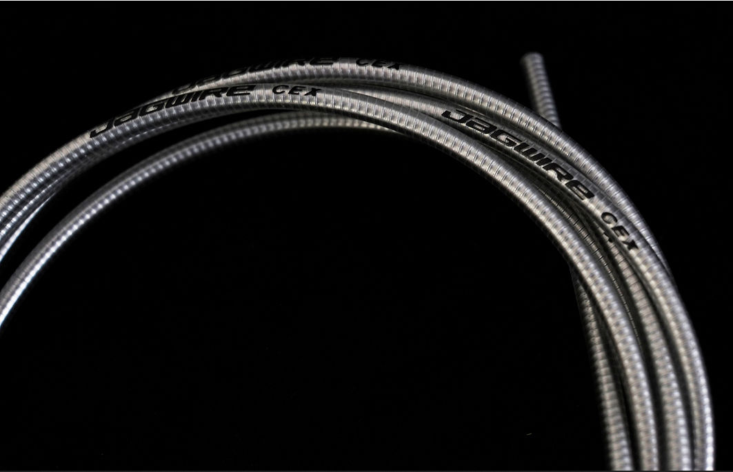

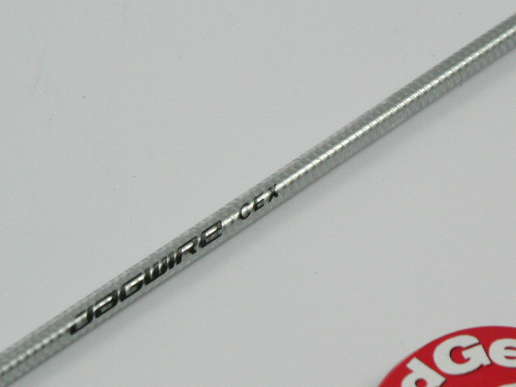

Hi,
ich hab hier Bremszugaußenhüllen in transparent von Jagwire und würde die gern verbauen. Jetzt hab ich aber gesehen, dass die analog dazu Schaltzugaußenhüllen in transparent wohl nicht im Sortiment haben. Zumindest hab ich mich eine knappe halbe Stunde in sämtlichen Onlineshops dusselig gesucht.
Hat hier jemand eine Empfehlung für passende Schaltzugaußenhüllen?
Edit: ja, ich weiß, dass das aufgrund der Laufrichtung der Innereien bei einer wirklich transparenten Schaltzugaußenhülle nicht so aussehen würde. Vielleicht gibts ja aber von irgendeinem Hersteller optisch passende 'Fake'-Ausgaben?

Danach habe ich mir mal einen Wolf gesucht - Kurzform: Gibt es nicht.
Habe hier noch eine Stapel silberne Schaltzughüllen aus dem Hollandbikeshop aber die passen halt nicht ganz, hatte ich auch mal im Biete angeboten.

Ja, da brauchts einen Werfer mit Anschlag. Wenns nicht gerade Campa sein muss, gibts da noch rel. viel Auswahl.
Mein Favorit ist der Cyclone, den ich neulich für einen 10fach-Aufbau hernehmen musste, weil modernes Campa-Geraffel keinen Gegenhalter mehr am Werfer hat. Und alle anderen auch nicht.

Ich habe von einer schwarzen Hülle einfach die Ummantelung entfernt. Ist dann zwar etwas dünner, passt dann aber farblich ganz gut....
