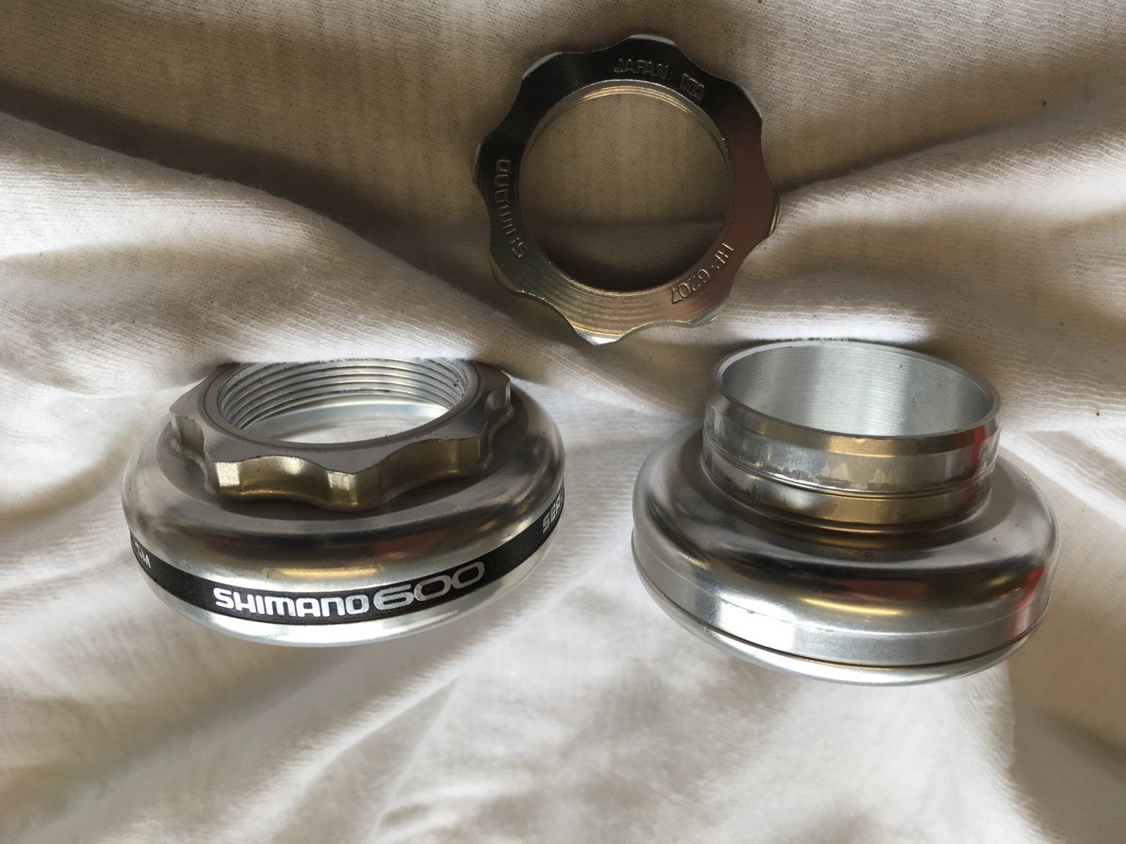

Eine andere Frage: Sind die Shimano-Aufkleber auf dem Steuersatz noch irgendwo zu bekommen oder wie könnte man sie nachfertigen?
Beispielbild:
Steuersätze sind eigentlich Verschleißteile. Das war nie so vorgesehen, dass der 6207 Steuersatz nach 35 Jahren noch im Einsatz ist.
Du könntest den Schriftzug mit dem Laserdrucker auf Folie drucken.

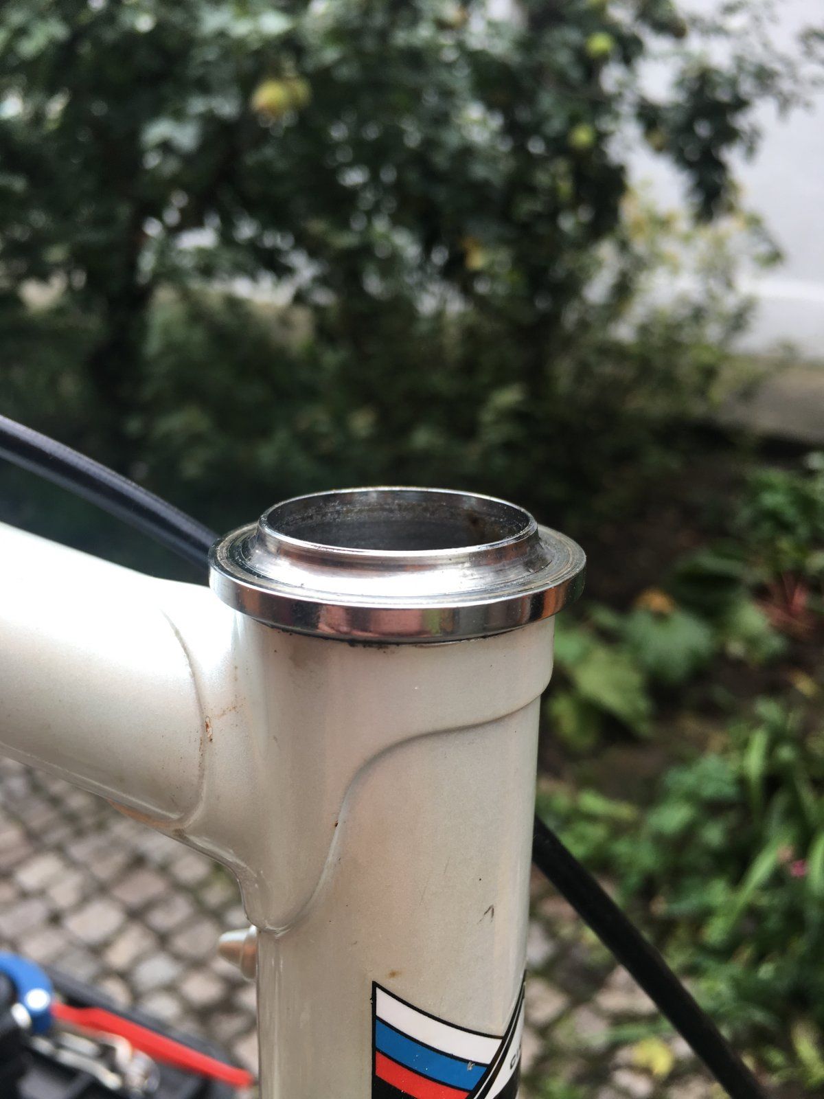

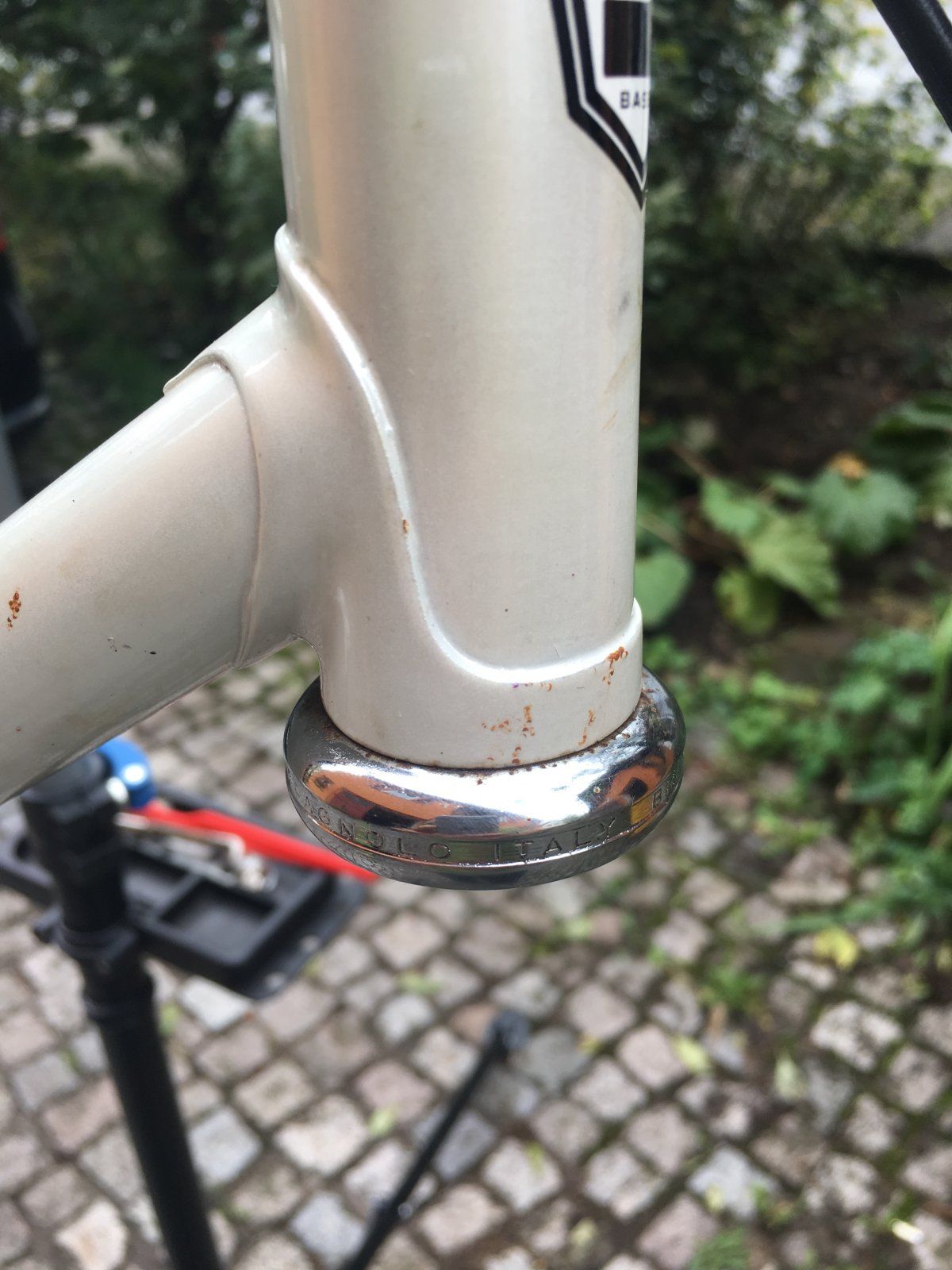

Wie bekomme ich die beiden Teile runter?
Danke und Gruß

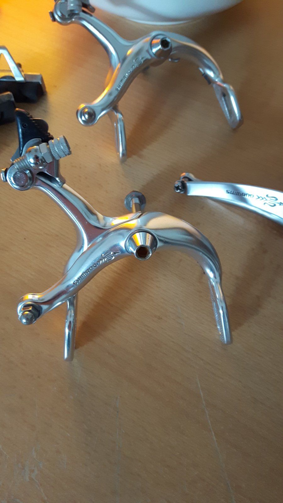

Hallo, kann mir jemand sagen wieso meine Golden Arrow Bremsen so anders aussehen als die, die ich im Internet so finde? Gab es da andere Versionen oder Fälschungen von? :D
Es gibt 2 Versionen. Die ältere sah aus wie die ersten 600EX-Bremsen, Entspanner unten. Du hast die neuere Version. Ist original ... wer fälscht schon 105er Teile

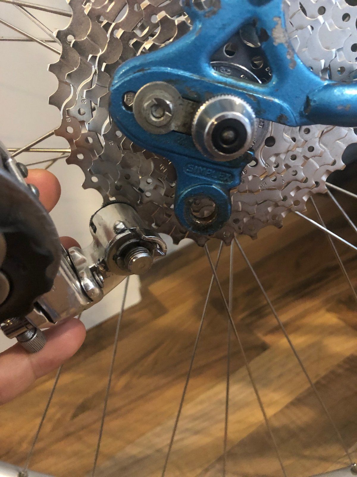

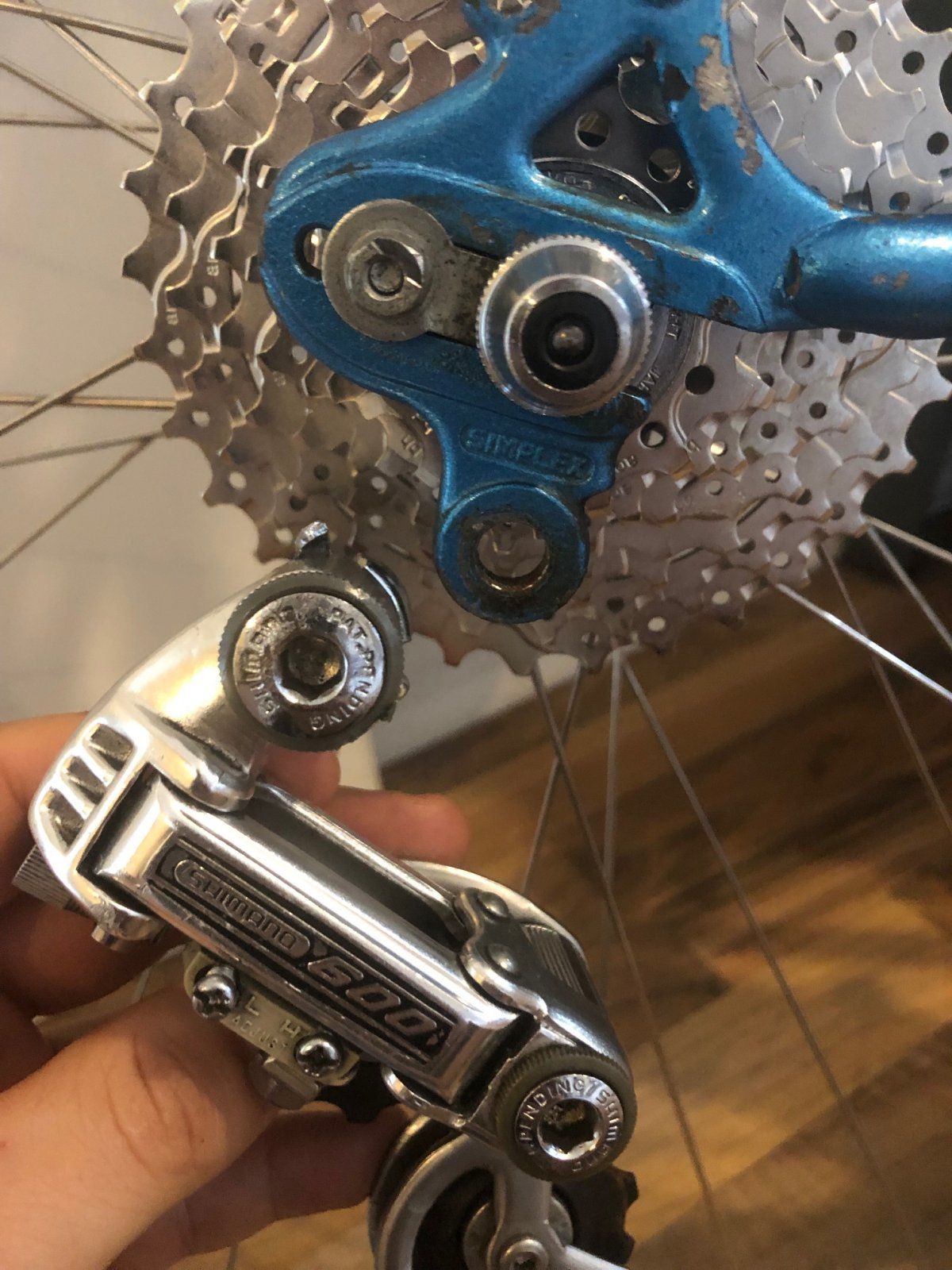

Hey ihr!
Mal wieder ein kleines Hindernis beim zusammenschrauben - bin mir aber sicher, dass ihr mir schnell weiterhelfen könnt :)
Wollte mein Schaltwerk gerade am Rahmen befestigen, allerdings ist am vorgesehenen (?) Loch leider kein Gewinde. Wie und mit welcher Vorrichtung bekomme ich das Schaltwerk nun an den Rahmen?
Dank Euch vorab und beste Grüße
Hey ihr!
Anhang anzeigen 705039Anhang anzeigen 705040
Da musst du leider erst einen ordentlichen Rahmen kaufen oder an den, den du hast, so ein französisches hängen. Scheint ein älterer, französischer zu sein.

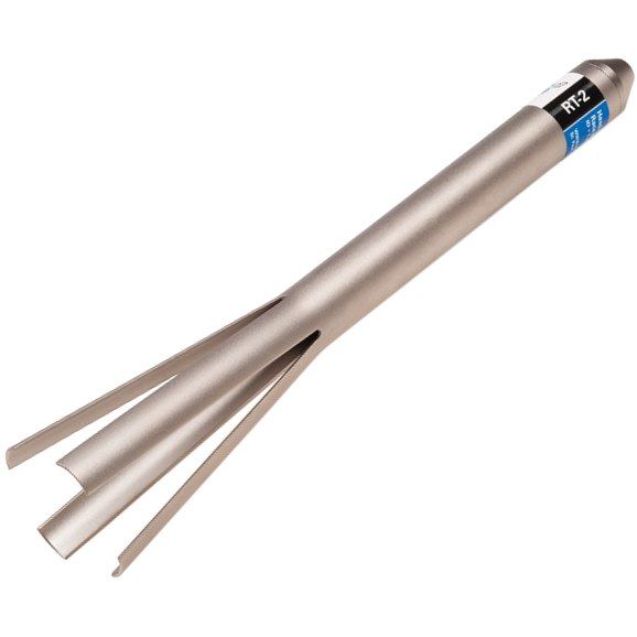

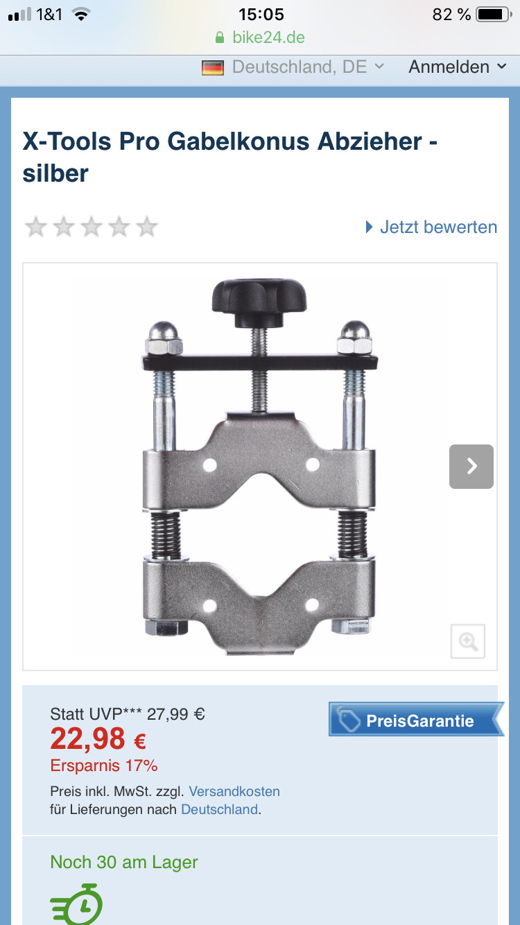

Und wie bekomme ich den Ring unten weg?
Holzstück und dann der Hammer. Vorsichtig von allen Seiten gleichmäßig "runterprügeln".
Der Ring heißt Gabelkonus, das Werkzeug dazu entsprechend Gabelkonusabschläger.
Oder Gewebeklebeband an die Schraubstockbacken, eine olle Kopfmutterr aufs Gewinde, Schraubstock passend "mit Luft" einstellen, Gabelkopf mit dem Gabelkonus an die Backen halten und dann ein beherzter Hammerschlag.
