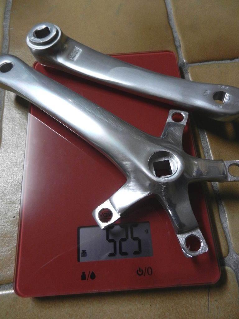

...hat jemand Erfahrung mit dieser aktuellen Messingschlager Kurbel. Ich wüßte gerne ob ISO oder JIS gebraucht wird und die korrekte Innenlagerlänge bei ITA. Die angegeben 122,5 sind es schon mal nicht, denn da steht die Kurbel gut 15mm zu weit außen.
https://www.ebay.de/itm/Kurbelsatz-...rentrq:53481c8816d0a9cce034f475ff8e51c8|iid:1
Das ist das gleiche Schmiedeteil wie die Sugino XD2 / Stronglight Impact. Was nicht heißt, dass es die selbe Kurbel ist. Die Aufnahme der Welle ist bei Sugino und Stronglight auch leicht divergierend "geschnitten". Und weil Messingschlager m.W. keine eindeutigen Angaben macht würde ich mal dieses annehmen:
JIS, 107mm. Sugino muß schon mal mit 103mm montiert werden, die Sronglight stets mit 107mm. Und das passt auch zu Deinen Angaben mit 15mm Überstand bei 122,5mm.
Das ist schon dasselbe Teil wie Sugino XD-2. Kann ich bestätigen. Hier ist das Modell von CNC. Man erkennt die Prägung an der linken Kurbel.
Die Oberflächen sind sehr viel rudimentärer behandelt. Nur "anpoliert", nicht eloxiert. an manchen Stellen noch recht grob geschliffen.
Für den Preis unschlagbar, da kann man auch noch etwas Feinarbeit reinstecken.

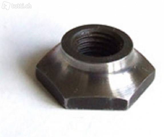

Welchen Durchmesser haben Shimano Pedallager Kugeln und weiß jemand wo ich eine Konusschraube dafür bekomme? Kann man andere Konusmuttern nehmen? Pedale sind von Shimano 600Anhang anzeigen 703025
Die übliche Kugelgröße bei Pedalen ist 5/32. Zoll also fast 4 mm ( 3,968x ) ,
den eingelaufenen Konus wirst du nicht einzeln bekommen ( uns so schlimm sieht der doch garnicht aus ) , bestenfalls mit dran hängendem Pedal , vermutlich hast du da Pedale der 600er Gruppe 6207 ( PD-6207) , die sind gar nicht selten ( ebay z.B. )

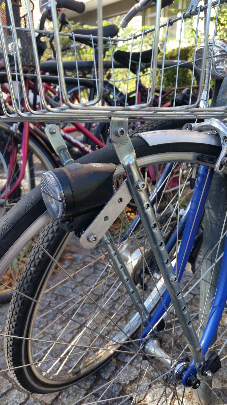

ich habe eigentlich aus purem Jux ein altes Zeus 2000 (angeblich) aufgebaut, da es in einem sehr schlechten Zustand war wollte ich einfach nur wissen ob es klappt. Da auch falsche Rahmenhöhe hat es ein Riser-Lenker. Blöderweise fährt sich das Rad so gut, dass es inzwischen mein tägliches Pendlerrad geworden ist und ich für den Winter nun Licht brauche.
Blöderweise bekomme ich keine Akkuleuchte an den Lenker (kein Platz), leider geht auch "der Klassiker" an der Bremsbohrung an der Vordergabel nicht, da dort der Korb ist. Also brauche ich eine Bastellösung. Hat jemand eine Idee?
PS: Leider gerade kein besseres Bild parat.Anhang anzeigen 702974
Das Metallteil ist sowas hier
