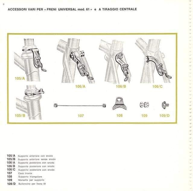

Wenn wir schon beim Thema Gegenhalter sind habe ich auch mal ne Frage.
Gibt es für die Universal Modell 61 originale Halter von der Firma oder hatten die keine im Angebot und man muss auf welche bin anderen Marken zurück greifen??
gab es, hinten meiner erinnerung nach 3 verschiedene für cinelli, normal und was weiß ich...

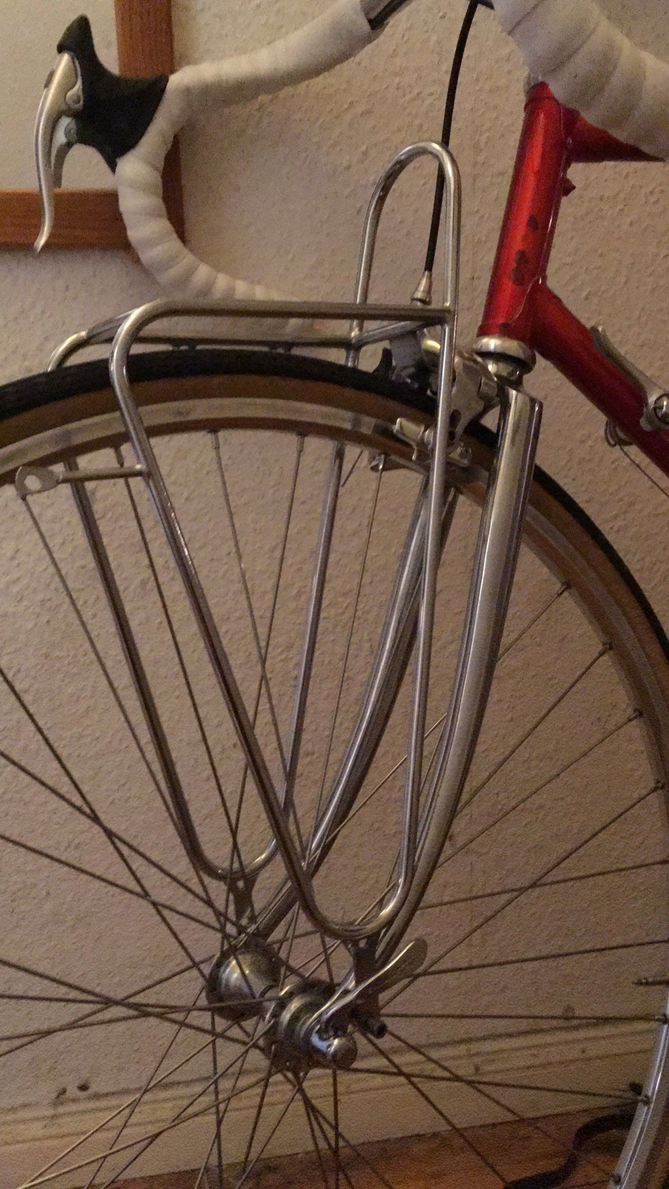

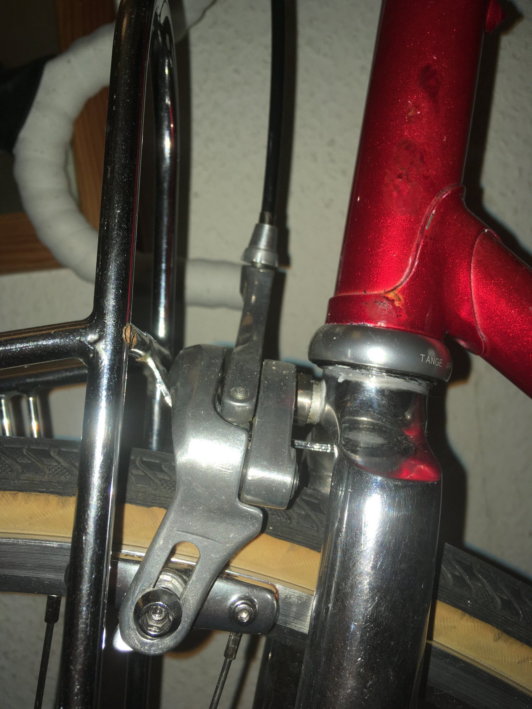

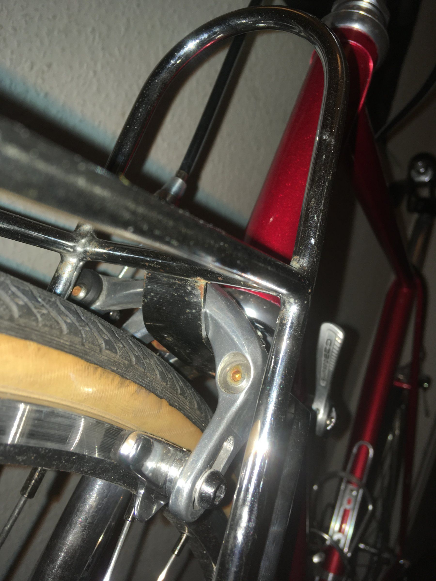

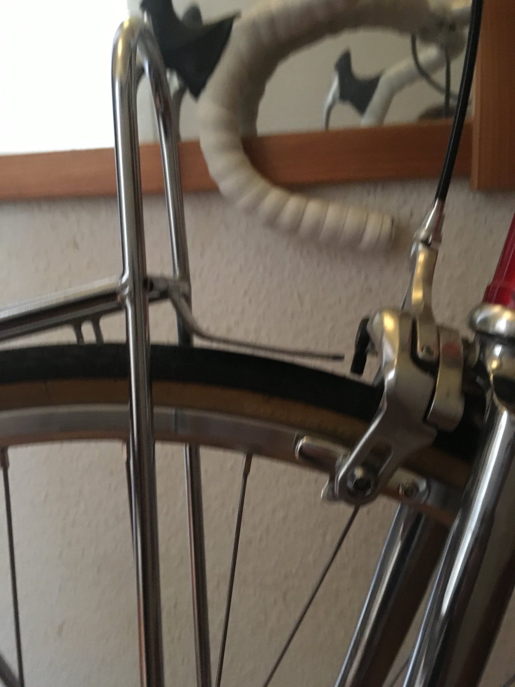

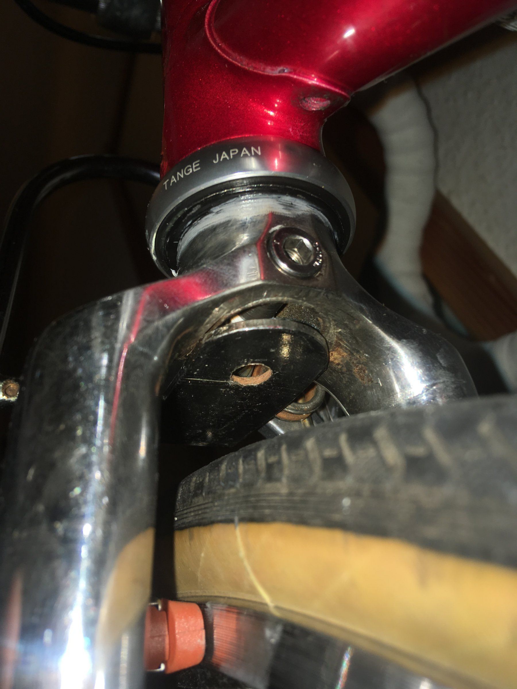

Hi zusammen, wieder mal ein hilfegesuch: für das randonneusen-projekt liegt jetzt hier ein hübescher frotgepäckträger bereit. Allerdings ist die befestigung am bremsbolzen so gebogen, dass sie unter der bremse verläuft.. dann wirds aber eng mit den geplanten schutzblechen... ich würde es gerne so biegen, dass es über die bremse geht. Bevor ich da was unreparierbar verhunze oder die aufnahme ganz abbricht: hat jemand tips wie ich am besten vorgehe beim biegen? Erwärmen, einfach gewalt oder es bleiben lassen und auf bleche verzichten? Materiel ist übrigens (edel?)stahl. Definitiv kein alu...
FE1B8B01-D006-4B66-8B67-A10D873DECB8.jpeg8CE4F943-56A6-4127-8D7C-776990962CB3.jpeg8BAA0E53-F688-407E-A6C6-955B533C3B4A.jpeg
Ich würde es so biegen, dass der Halter entlang des Schutzblechs verläuft. Dazu ist weniger Verformung nötig als über der Bremse entlang, wo mind. eine scharfe Ecke nötig ist, um hinter der Bremse wieder runter zum Bolzen zu kommen, und zwar an der Stelle, wo es am Steuersatz sowieso schon extram knapp zugeht.

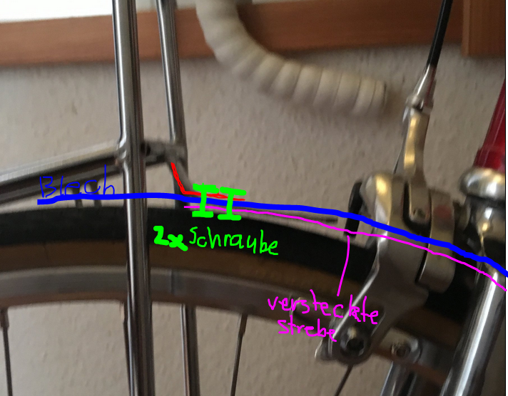

Noch eleganter (aber etwas mehr Bastelei) wäre ein Anschluss am Schutzblech, dann Rest Absägen und dann unterm Blech einen Streifen bis unter den Gabelschaft, dann alles mit einem Daruma dort befestigen.

wenn die geplante tasche hoch baut, also bis zum oberlenker, solltest du das berücksichtigen bei der positionierung.
ansonsten so nach wie möglich zum oberrohr. ok, das war gar nicht gefragt...
mir dem daruma würde ich es auch machen, elegante und sichere befestigung von beiden teilen!

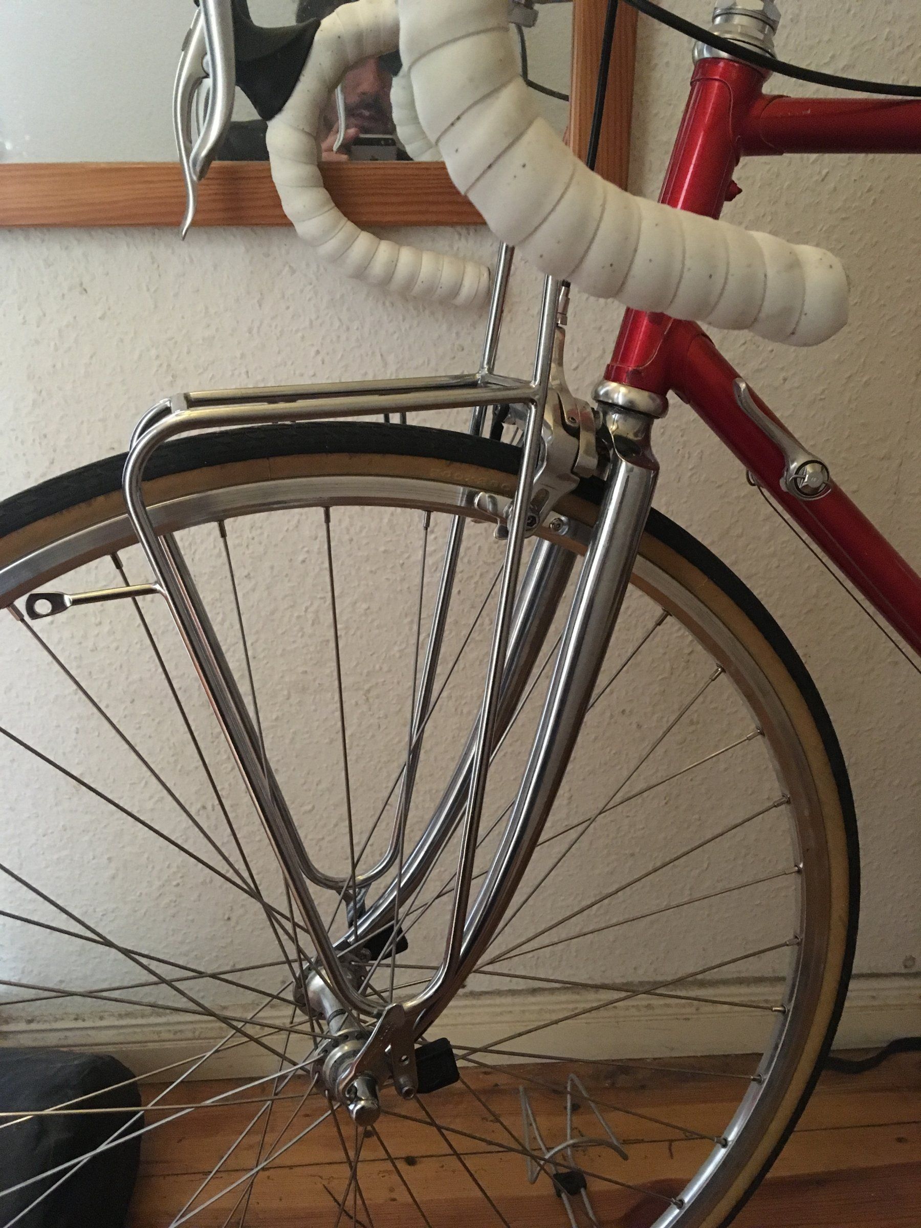

HEy @roykoeln & @Bonanzero, erstmal vielen Danke für die Hilfestellung. Tatsächlich hatte ich mir das im Laufe des Tages und bei genauer Betrachtung der Angelegenheit auch gedacht, es so zu belassen. Auch die Idee ist mir gekommen, es einfach mit einem Winkelstück am Bremsbolzen zu befestigen und dann Winkelstück, Gepäckträger und Schutzblech alles zusammen zu verschrauben. Also die Gepäckträgeraufnahme nicht nochmal umzubiegen, sondern glatt bis unter das Steuerrohr laufen zu lassenzumal. Zumal er ja eh überwiegend auf den Ösen sitzt... Was mir in deiner Skitze nicht ganz klar wird, ist die "versteckte Strebe"? Und ich muss zugeben, ich habe keine Ahnung was ein Daruma sein soll. Google such ergab: ein japanischer Glücksbringer. aber da möchte ich mich nicht drauf verlassen...
So sieht es momentan aus:

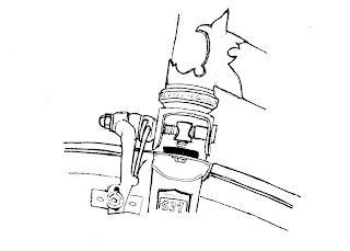

ein daruma ist ein bolzen, auf der einen seite mit einer bohrung, auf der anderen seite ein gewinde.
mit der bohrung wird er auf den brensbolzen gesteck - achtung: in dem gabelschaftrohr, mit dem gewinde nach unten.
das schutzblech bekommt ne bohrung, für das gewinde.
das flache blech, lt. bos skizze evtl verlängert, ebenso.
lederscheiben dazwischen zum entklappern.
dann noch eine unterlegscheibe und eine flach bauende mutter mit loctite.
das setzt aber platz zwischen reifen und schutzblech voraus!
Daruma ist tatsächlich ein japanisches Wort, bezeichnet in der Fahrradtechnik aber ein Teil, das aus dem französischen Fahrradbau kommt. Im Prinzip eine unsichtbare Schutzblechbefestigung von unten an der Gabel am Bremsbolzen.
Das Teil mit der Scheibe und dem Zylinderstück oben ist das, was an den Rahmen kommt. Das Querloch ist für den Bremsbolzen.
1564868379387-png.690511
Die lange Schraube und die Hülsenmutter auf dem Bild sond nicht Teil der Schutzblechbefestigung, aber die Mutter unten rechts.
Eine Lederscheibe brauchts hier nicht, weil am Daruma schon eine Gummischeibe ist, diedas Ganze zum Gabelschaftrohr hin abdichtet und entklappert.
Hier sieht man das Prinzip nochmal ganz gut illustriert:
Die versteckte Strebe ist ein Blechstreifen, der unter dem Blech verläuft und vorne mit der GT-Strebe durchs Blech verschraubt ist und hinten ebenfalls am Daruma verschraubt wird. Damit ist die Strebe unsichtbar.
Aber in deinem Fall sitzt der Träger sowieso sehr eng an der Bremse, so dass da kein langer Blechstreifen zu sehen ist. Da kannst du ihn auch direkt unter der Bremse entlangführen. Aber die Befestigung mit dem Daruma fuktioniert so auch, nur halt mit dem Strebenblech über dem Schutzblech.
Wenn du Metallbleche hast, ist es empfehlenswert, an dem Teil unter dem Gabelkopf eine Delle reinzuhämmern, damit das Blech höher kommt und eine flächige Verbindung zum Gabelkopf herstellt. So wie hier unten linx.
Bei alten franz. Blechen ist das immer schon so vorgearbeitet, bei neuen Dia Compe-Belchen ist da auch schon eine Delle, aber dei meisten Bleche sind glatt und müssen noch dementsprechend bearbeitet werden.
Danach kann man u.U. jahrelang suchen... . ?
Die Bremskörper findet man relativ häufig, die Gegenhalter leider kaum.
106/B und 106/C so gut wie gar nicht oder man muß Glück und / oder (zu viel) Geld haben (gerne beides).
Wenn es nicht gerade der hintere Gegenhalter fürs SC sein muss, dann gibt es die schon. Guggst du
Hier oder hier
Und zur Not hätte ich auch noch was im Keller rumliegen, wenn mich nicht alles täuscht ;)

Nochmal ein kurzes aber großes Dankeschön an @roykoeln & @Bonanzero! Habe den besagten Daruma gerade im Goldsprintshop gefunden und auch gleich bestellt. Das Loch im Befestigungsblech des GT liegt auch schon perfekt unter dem Steuerrohr. Ihr habt mir hier gerade echt viel Fummelei mit dem Tip erspart. VIelen Dank!!
