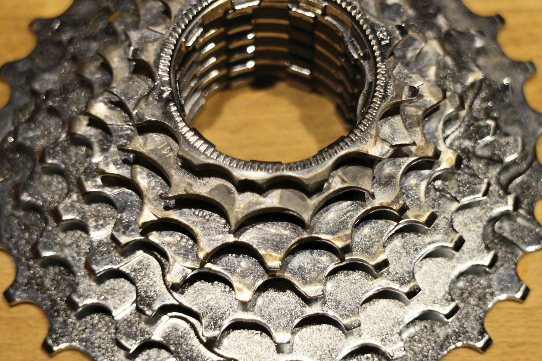

Guten Abend, ich habe folgenden Dura-Ace Schaltkranz und würde den gerne zum reinigen zerlegen. Muss ich außer die Blickrichtung der Kettenblätter und die Position der Spacer noch auf die gedrehte Position der Kettenblätter achten? Oder Hauptsache vorne ist vorne?
Und der BSA-Kranz sollte doch auf das ITA-Gewinde der Felge passen, oder?

Warum willst Du den zerlegen, macht der irgendwelche
kratzigen Geräusche oder ist der schwergängig?
Normal zerlegt man den nicht zum reinigen, denn auch
hier gilt.....never change a running system!
Zum Schluss frag dich mal, warum gibt es wohl
unterschiedliche Gewindearten?
Ist nicht böse gemeint, sollte nur mal so ein Denkanstoss sein.

Füge nur das zusammen was zusammen gehört,hier das Gewinde

Danke für euren Input. Bezüglich des Zerlegens.. ich baue gerade halt neu auf und da wollt ich alle Teile die ich verbaue so schön und sauber wie möglich haben. Zumal ist der Schraubkranz eh gebraucht gekauft also keine Ahnung was der Vorbesitzer vielleicht schon gemacht hat. Aber gut, ich verstehe deinen Punkt.
Bezüglich Gewinde alles klar, da bestätigt ihr wovon ich von Anfang an ausgegangen bin. Irgendwo hatte ich, ich meine sogar hier im Forum, gelesen, dass sich das wohl kombinieren lässt. Aber wahrscheinlich irre ich.
Danke euch!

Zum Thema Schraubkränze kannst du dich hier im Forum mal einlesen. Sheldon Browns Website hat dazu auch Infos zusammengefasst. Mehr zu Gewinden am Rad findest du hier.

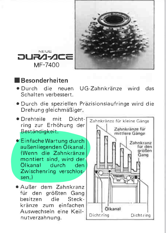

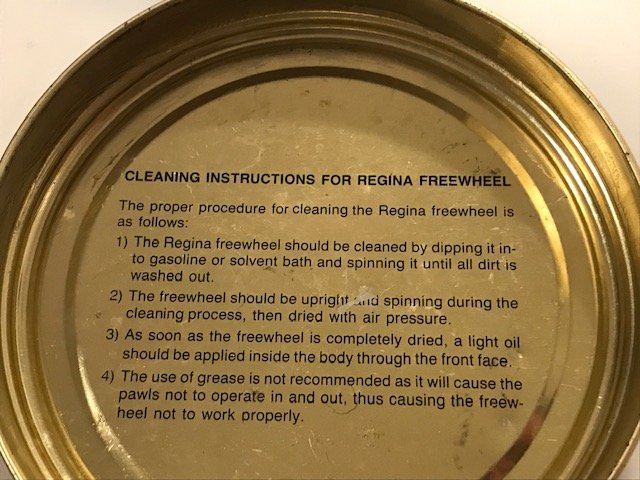

Die Regina Schraubkranz-Dosen aus Metall waren übrigens geeignet dazu um Schraubkränze zu reinigen. Anbei die originale Anleitung.
Nachtrag: Beim Shimano MF-7400 aufpassen die Dichtung nicht zu zerstören.

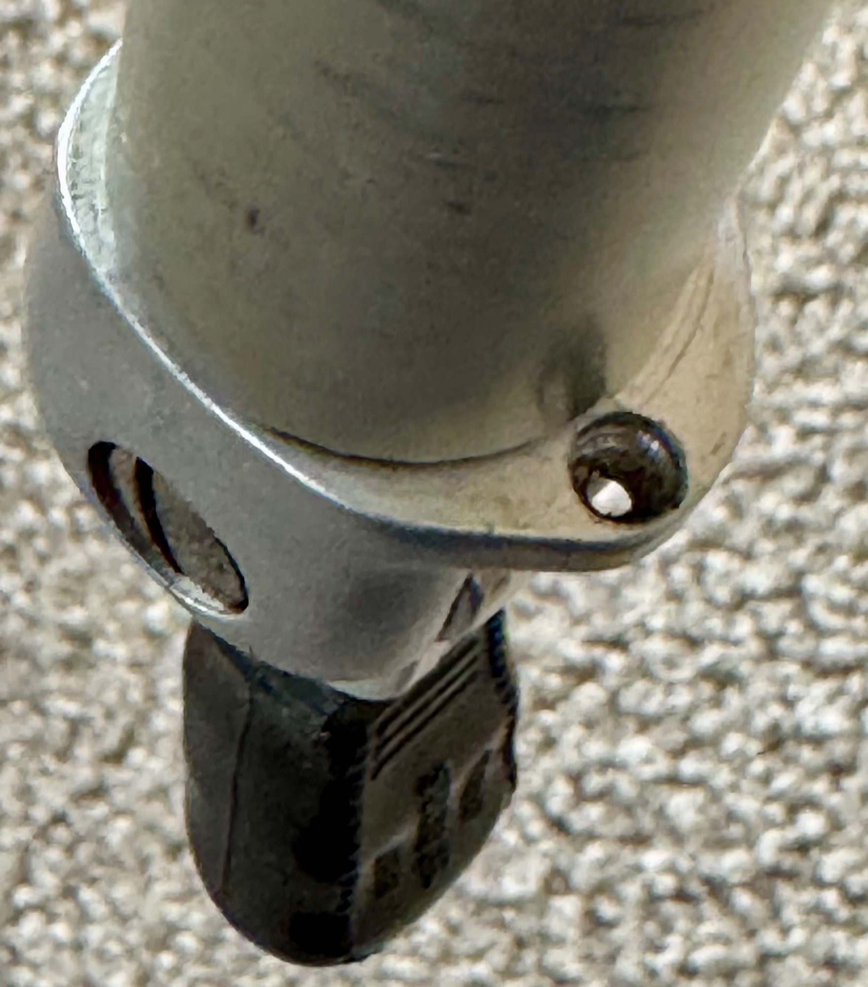

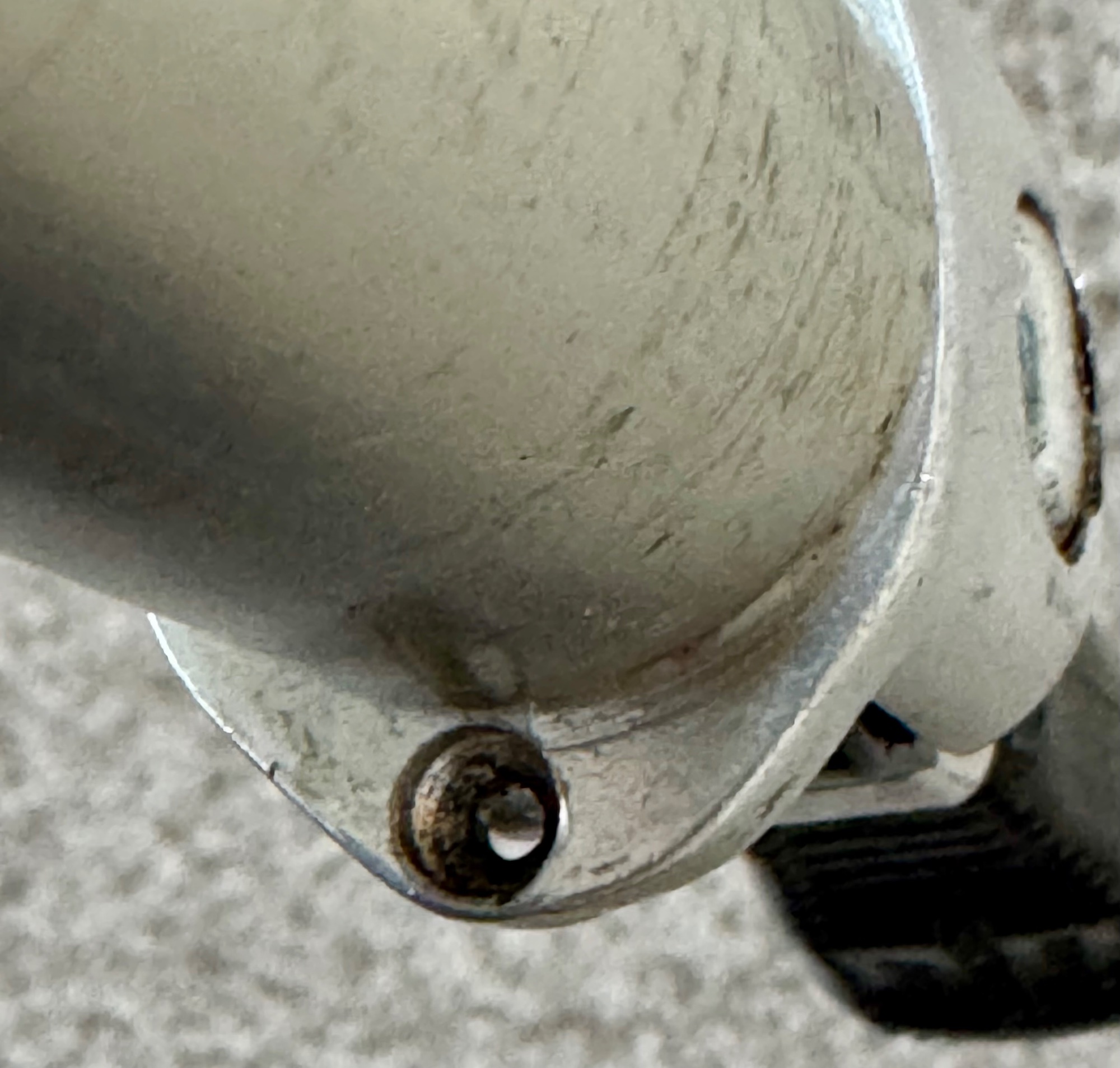

Was für Endkappen sind für diese Suntour Lenkerendschalthebel vorgesehen?
Ich habe einige abgedetzte hier aber so richtig passt nichts. Der Absatz in den Hebeln ist nur knapp einen Millimeter tief.
Wie hat sich Suntour das gedacht?
Anhang anzeigen 1694111Anhang anzeigen 1694112
Ich empfehle Endkappen aus Metall mit rel. grossen Loch für den Zug. Guck mal, wie der Zug montiert reinläuft. Je nach Lenkerrohrdicke besteht die Gefahr, den Zug leicht zu klemmen/knicken, wenn das LB straff gewickelt wird. Gggf. etwa LB unterfüttern.
