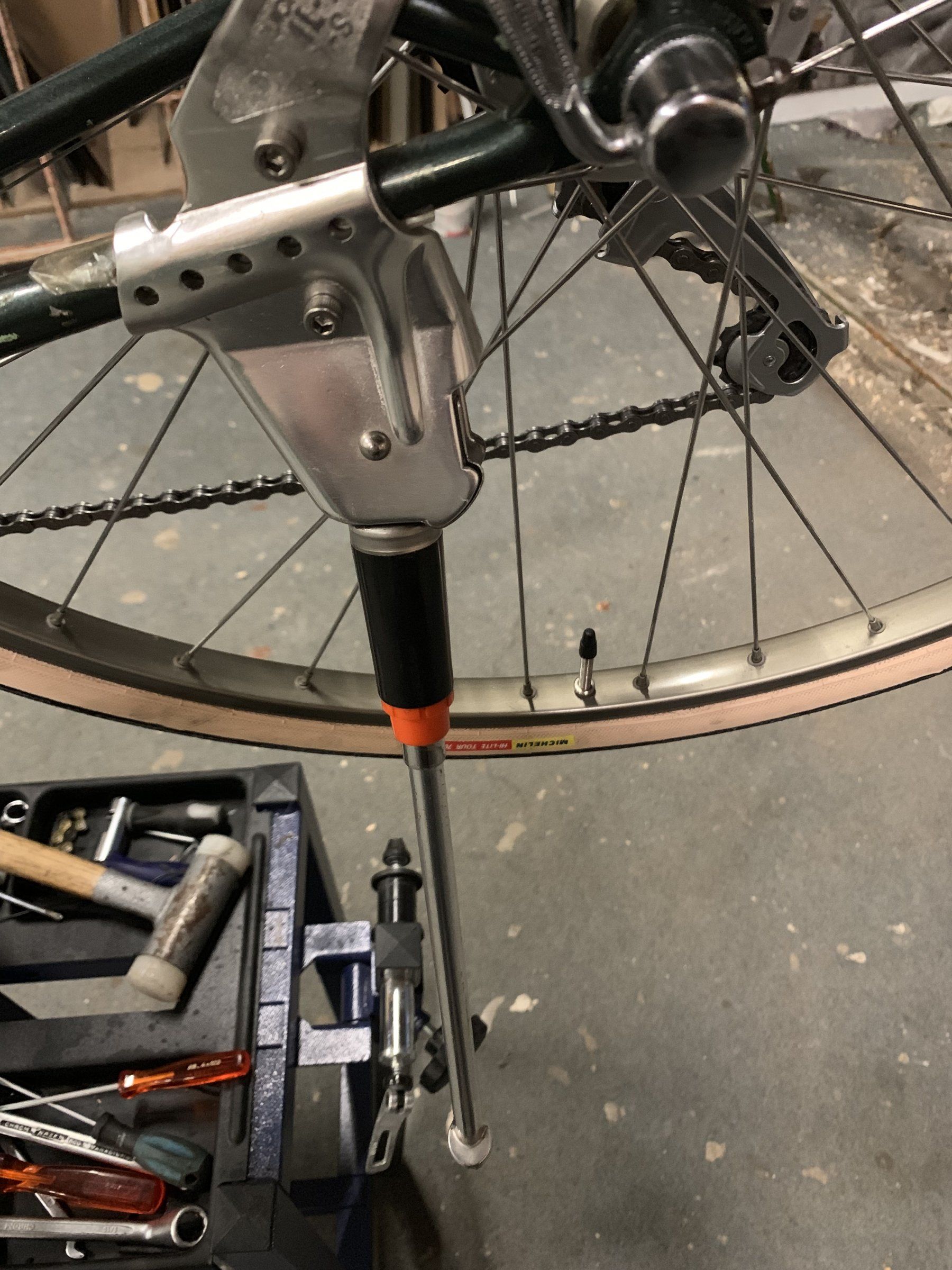

weiß jemand ob und wie sich so ein Ständer
in der Länge verstellen lässt?
Vielen Dank!

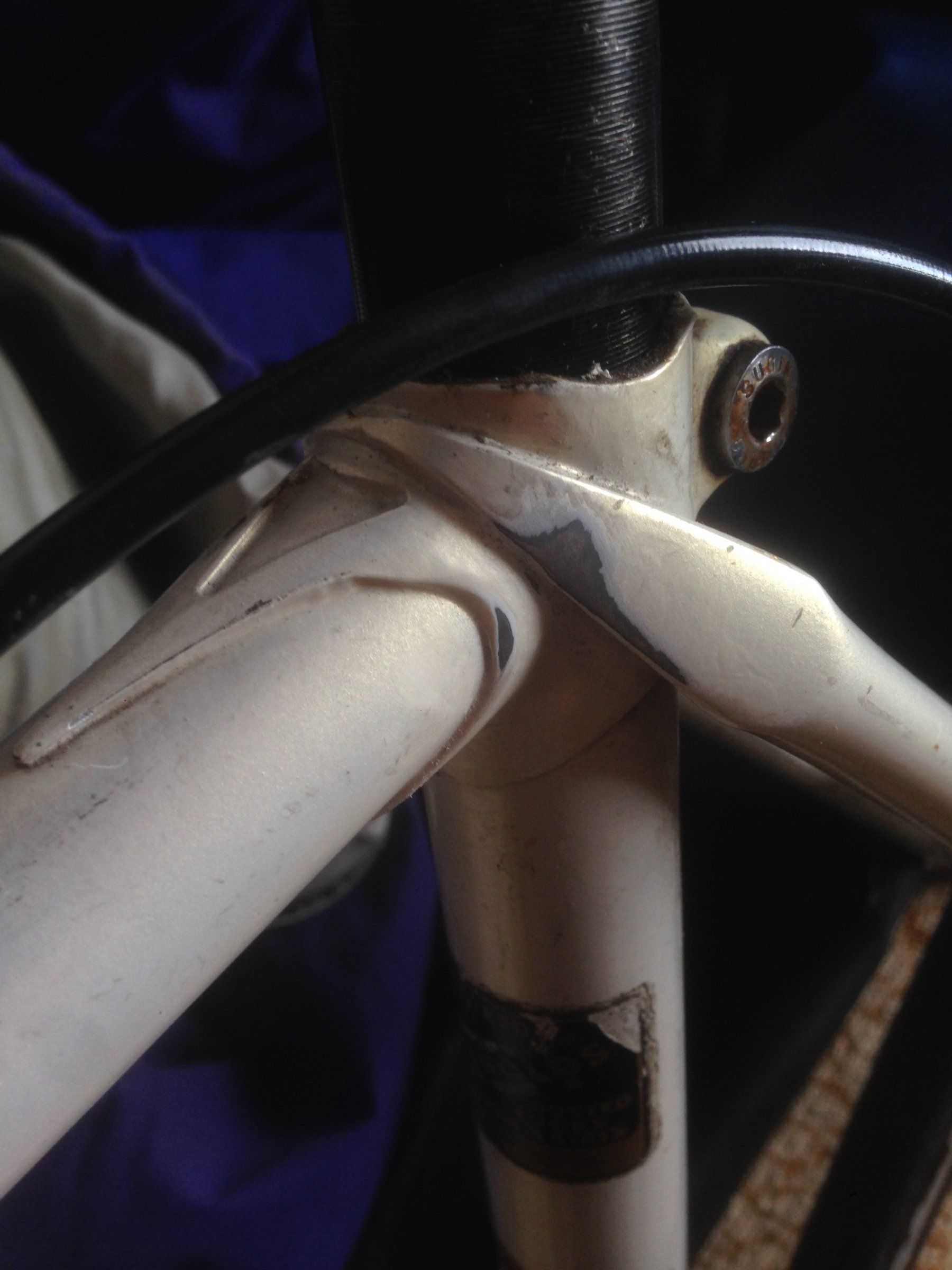

Moin,
Ich habe meine Gazelle etwas hart rangenommen und jetzt einen kleinen Riss in der hinteren strebe an der sattelklemmung. Hab mal den Lack runtergeholt zum prüfen.. Ist ein 531er. Was schlagt ihr vor?

@Josch posch : Ich sehe da einen Riss im Lack, aber nicht in den Strebenspitzen. Kann natürlich sein. Als Notreparatur kann man das Teil sicher schweißen oder vielleicht auch löten. Eine aufwendigerere und schönere und teurere Reparatur an einem alten Rahmen sollte man sich gut überlegen.

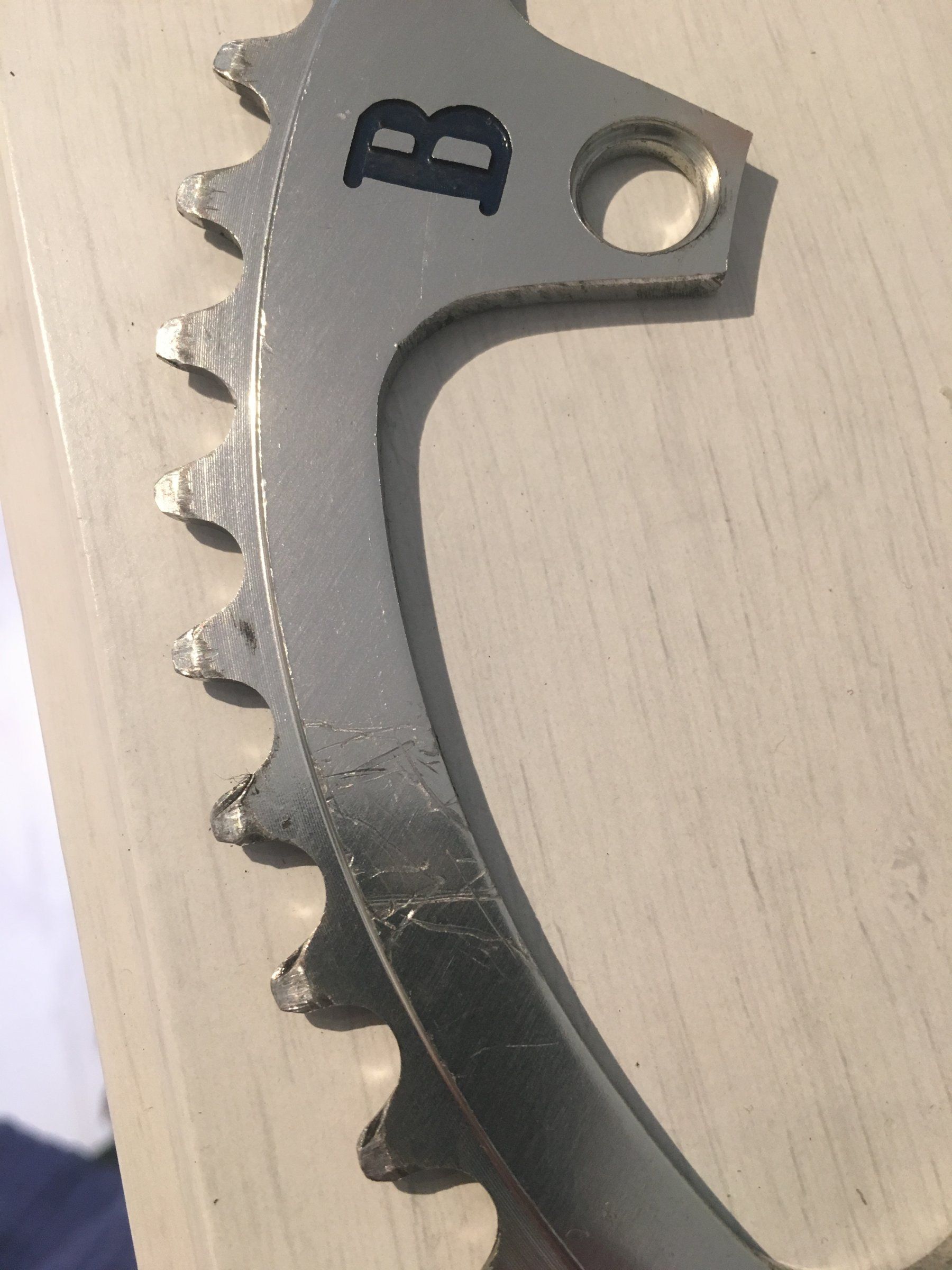

Hallo Bastel-Community,
(Wie) bekomme ich solche Kratzer raus? Und mache ich die nicht raus? Gilt das Dogma der Erhaltung der Patina nur für den Rahmen?
Vielen Dankd und Gruß
