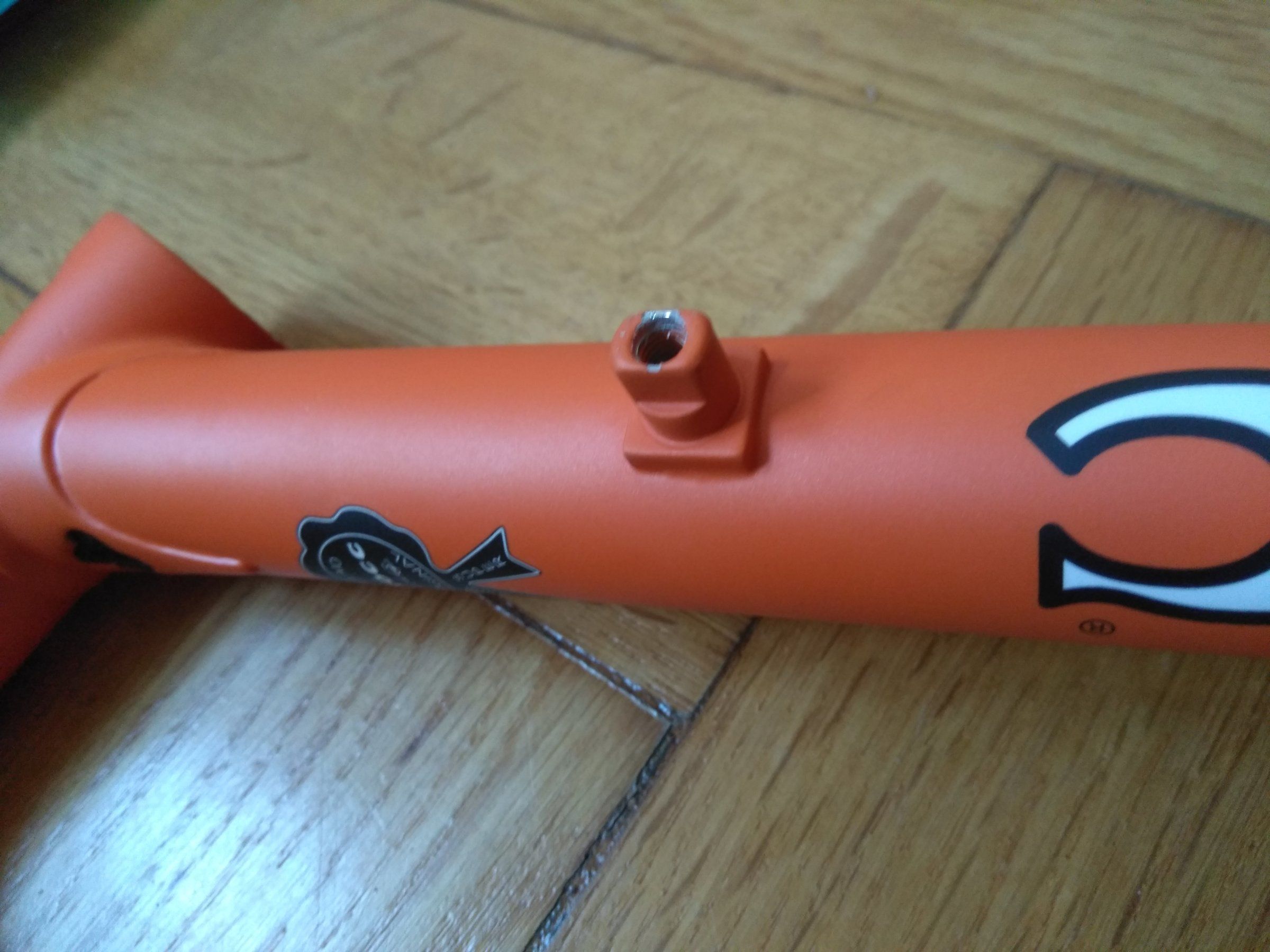

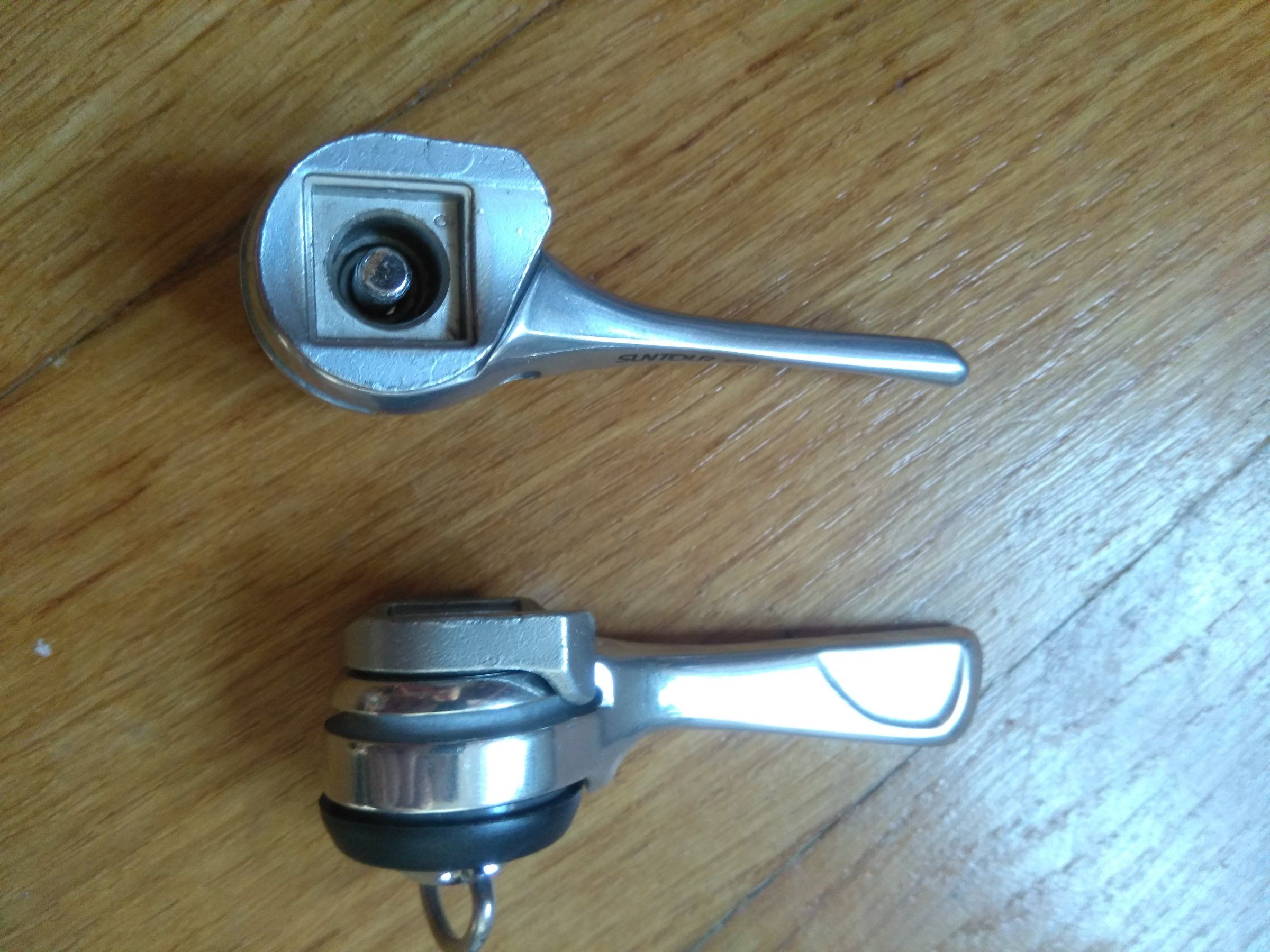

Ich kann weder die Schraube reindrehen (sie scheint gerade noch so reinzupassen, ich kann sie aber dann keinen Milimeter reindrehen), noch den Hebel ohne Schraube draufpropfen. Es scheint beide Male relativ wenig zu fehlen...
Vielleicht decken die Bilder ja mein Unwissen auf:
Anhang anzeigen 681525Anhang anzeigen 681526
Erstmal muss die Farbe ab damit der Hebel sauber auf den Sockel rutscht, also alles am vorstehenden runden Teil des Sockels, ggf. auch etwas an der quadratischen Grundplatte. Schau mal ob Du da eine normale M5 Schraube so in den Sockel gedreht bekommst weil da auch reichlich Farbe im Gewinde sitzt.
