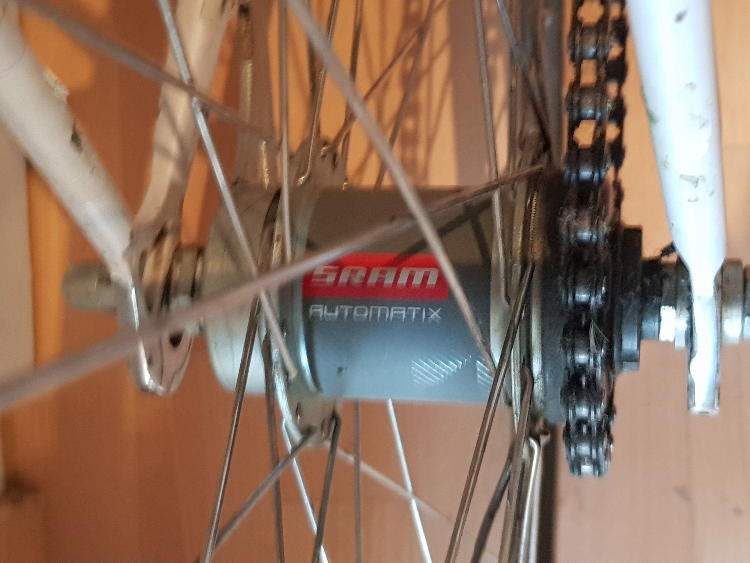

Hallo Leute, nicht gerade ein rennradtypisches Thema aber ich habe Probleme mit meiner Sram Automatix. Wenn ich in die Pedale trete, blockiert die Nähe komplett.
Der Freilauf funktioniert aber noch wunderbar. Was könnte da los sein?
Auseinanderschrauben, reingucken. Eine andere Möglichkeit gibt es nicht.
Möglich, daß irgendwo ein Teil gebrochen ist. Dieses "wandert" dann im Nabengehäuse.
Bei der Zerlegung immer mit der "Nicht-Antriebsseite" beginnen.
Oh ja, das verspricht spaßig zu werden. :confused:
Danke!
Alles halb so wild. Das Laufrad kannst Du normalerweise behalten.
Notfalls tauscht man eben nur das Innenleben. Sofern es sich aber um eine Automatix mit
Freilauf handelt, könnte es schwierig werden, die Spendernabe aufzutreiben.
Ja ist mit Freilauf. Mist, wieso könnte das schwierig werden ?

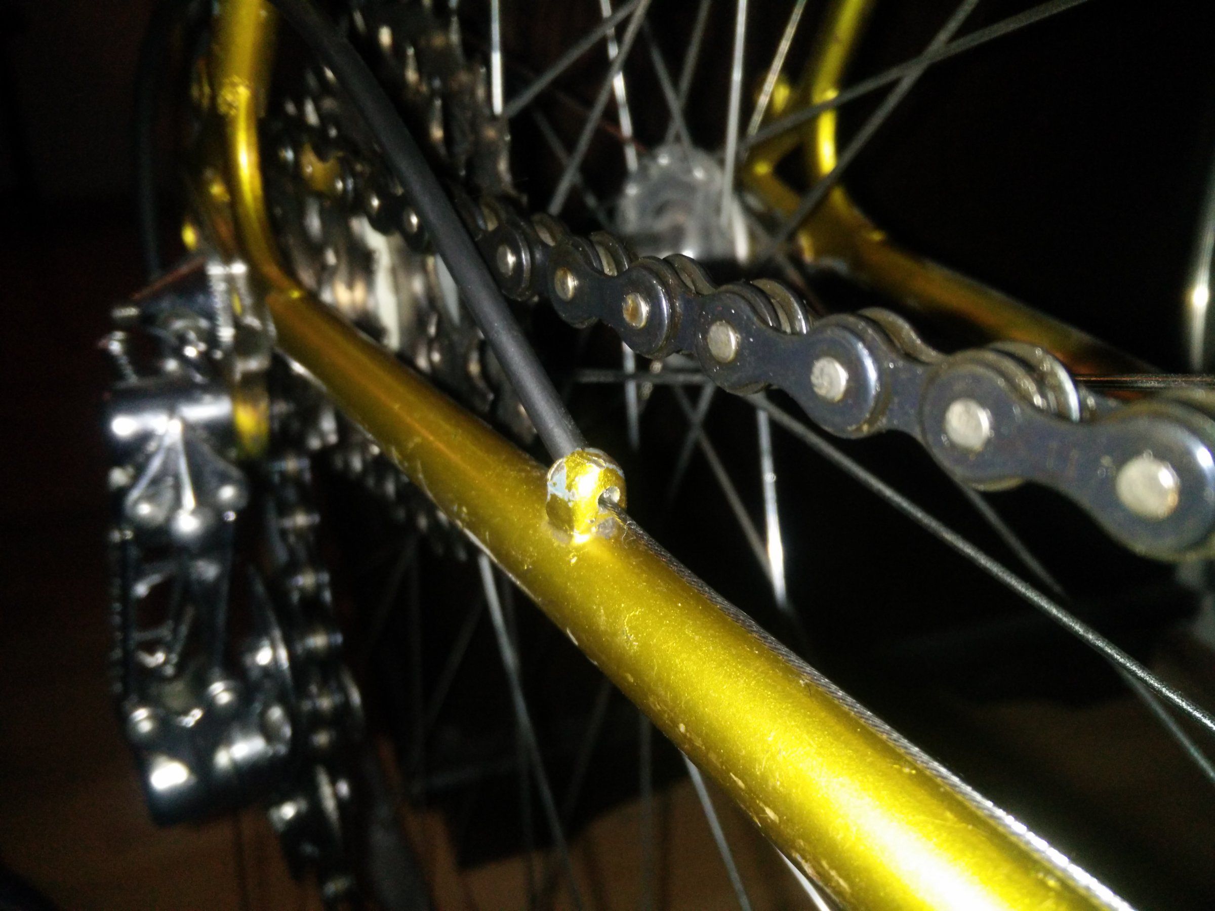

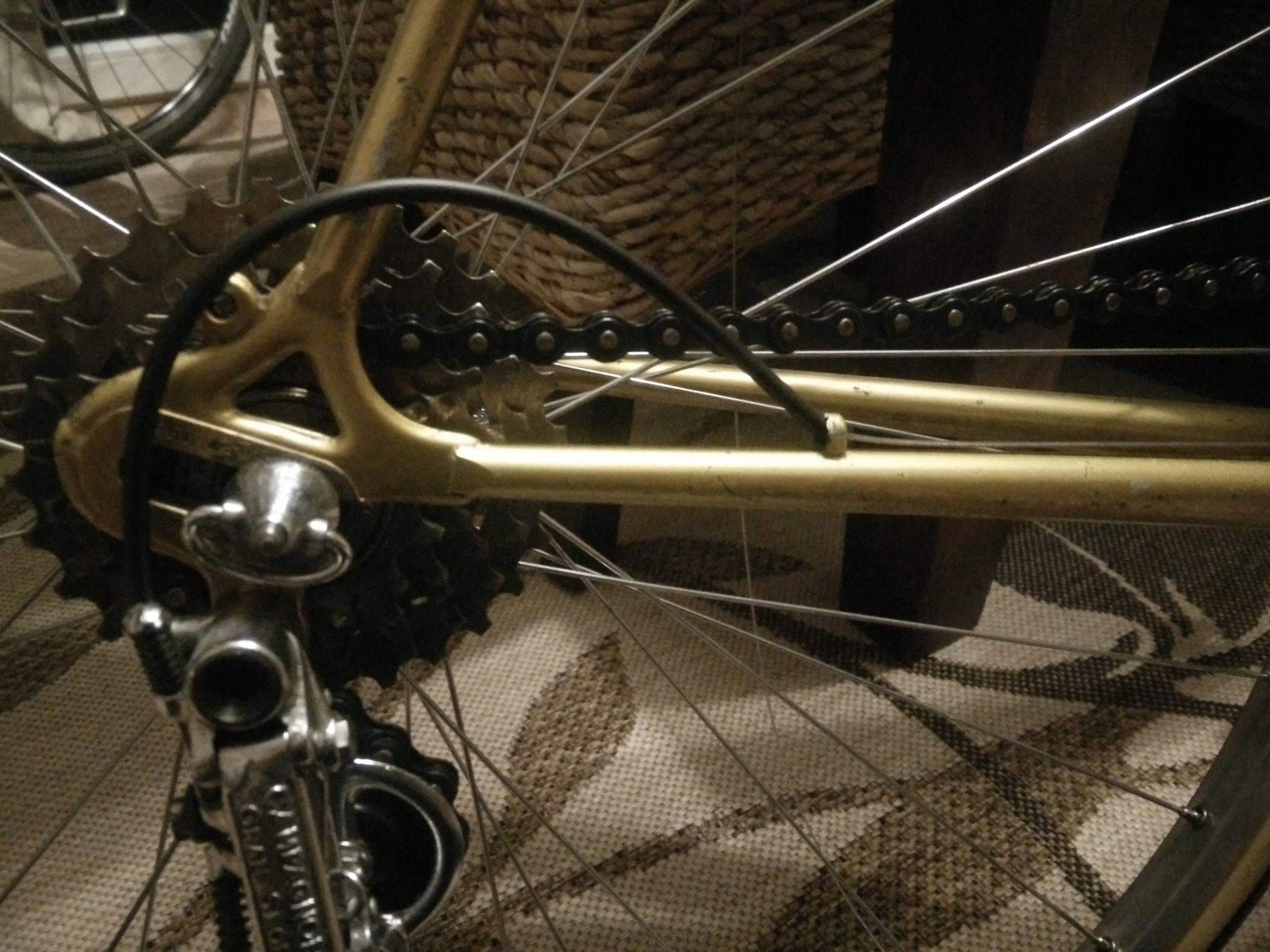

:idee:Und vor allem sinnvoll abgelängt.
So ist das doch scheiße. Gibt's da spezielle Hülsen für den Schaltzug?
Versuch's doch erst mal wie @rudifix vorschlägt, mit der richtigen Länge.
Der Zughülle ist es egal, ob sie ne gefällige Form (den aktuellen Sehgewohnheiten gemäß) annimmt oder nicht.
Der Bogen muss auch nicht soundso weit sein, für die Reibung sind die Winkelgrade in der gesamten Verlegung verantwortlich.
Bis zu einem gewissen Punkt natürlich nur, aber der ist hier noch nicht erreicht.
