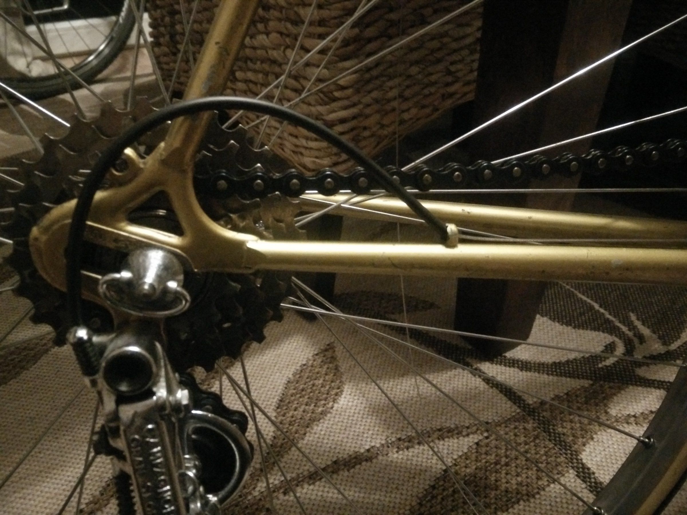

z100, merci für die Einschätzung! Werkzeug und Zeit (zumindest 1-2 Tage) wären schon vorhanden... An den Schaltzuggegenhalter habe ich nicht gedacht... Naja, und der Rest klingt auch so, also sollte ich meine Mühen eher auf die fahrbereiten, hochwertigeren Alternativen (Gudereit Rennrad mit Shimano 600 Ausstattung, Kuwahara Hi-Pacer) kanalisieren. Hmpfs - dabei war die Klappermühle schon schnell und relativ diebstahlsicher. :/
Den Gegenhalter für das Schaltwerk gäbe es notfalls auch anschraubbar. Daran scheitert es also nicht.
Oder Du verlegst die Außenhülle durchgehend. Das ist zwar nicht so schön - funktioniert aber auch.
So ist das doch scheiße. Gibt's da spezielle Hülsen für den Schaltzug?
Wie wäre das denn im Original gehandhabt worden? Und kann man einen solchen Gegenhalter zur Not noch käuflich erwerben?

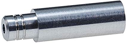

DIE HIER habe ich, aber die bringen ja keinen zusätzlichen Halt in dem Anlötteil.

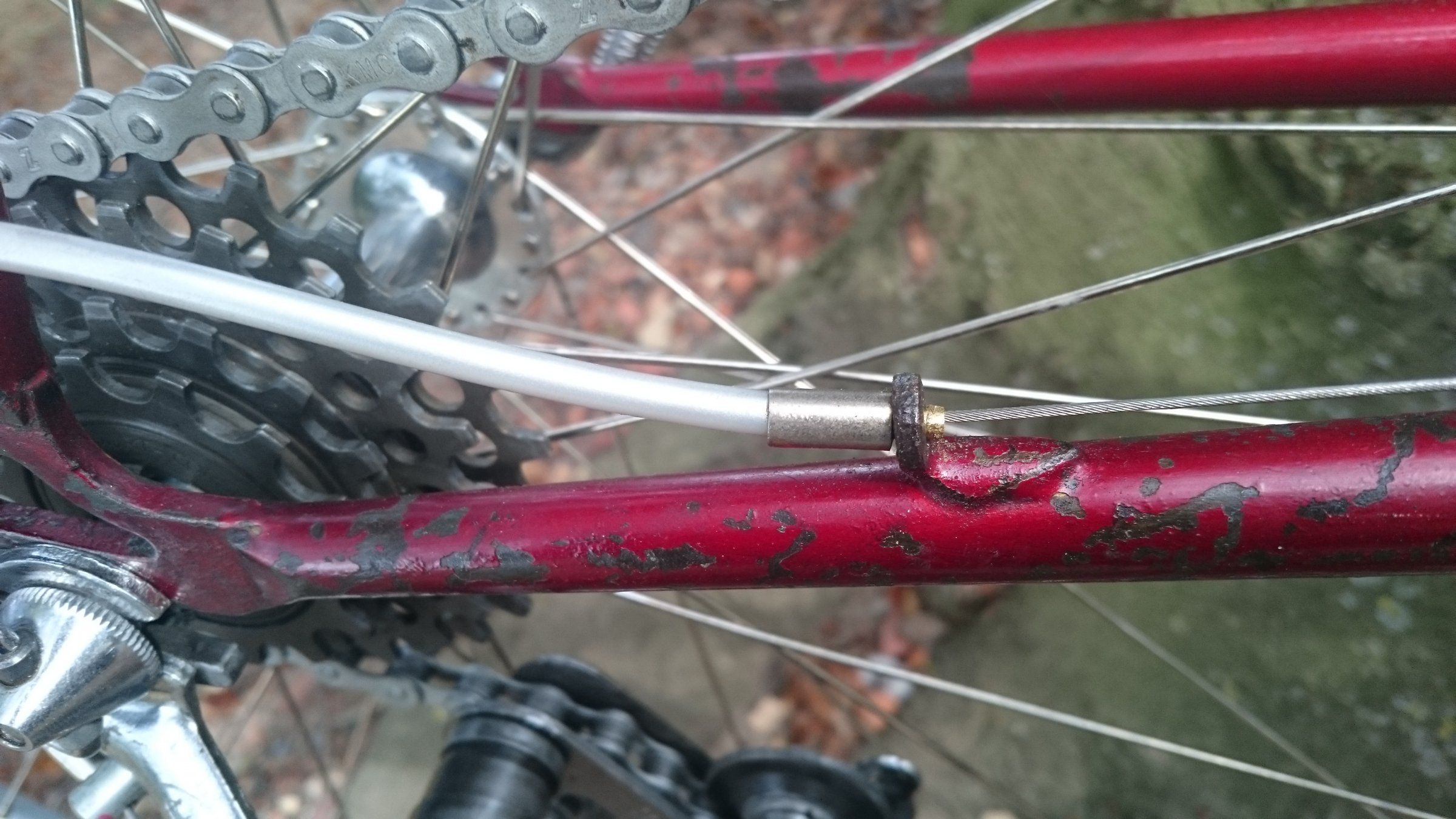

Aber auch mit der gezeigten Hülse die ich ja auch probiert hatte, hängt der Zug ganz baumelig rum... so wie vom @derMicha gezeigt.
Da ist mir das mit dem doppelten Halter immer noch lieber als den rumhängenden BimBam da.
Meines Erachtens kann das bauartbedingt gar nicht wirklich klappen mit nur einer schmalen Öse, die Lösung mit angelöteten Langaufnahme oder Doppelösen ist da schier effektiver, da es den Zug quasi in die gewünschte Richtung nach unten drückt.

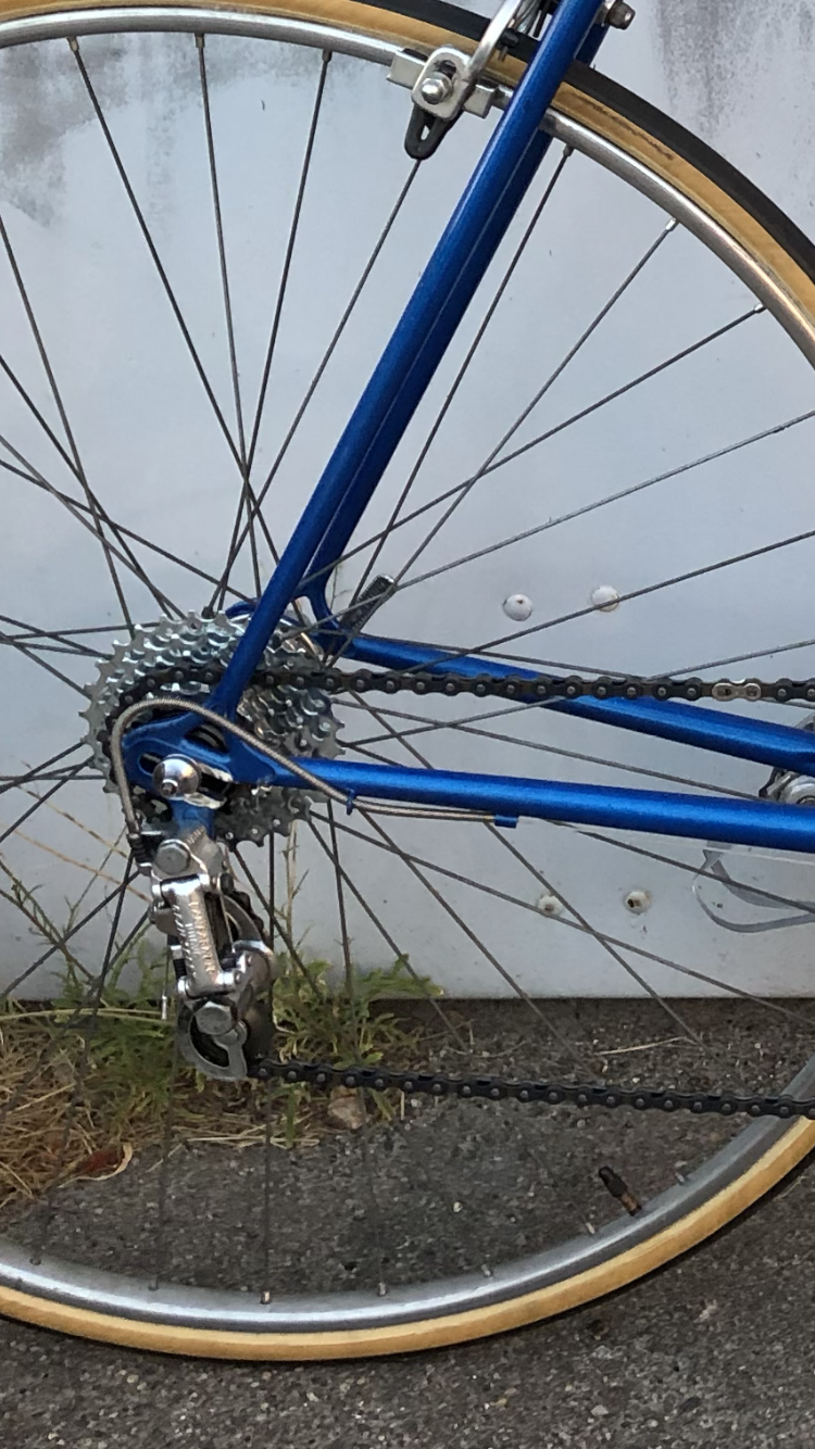

Urago hat das bspw schön gelöst
Auch wenn das als Lösung natürlich völlig ok ist stellt sich trotzdem die Frage, wozu man dann extra ein Teil angelötet hat.
Und nicht noch wieder ein Teil suchen und kaufen müssen :oops::(
