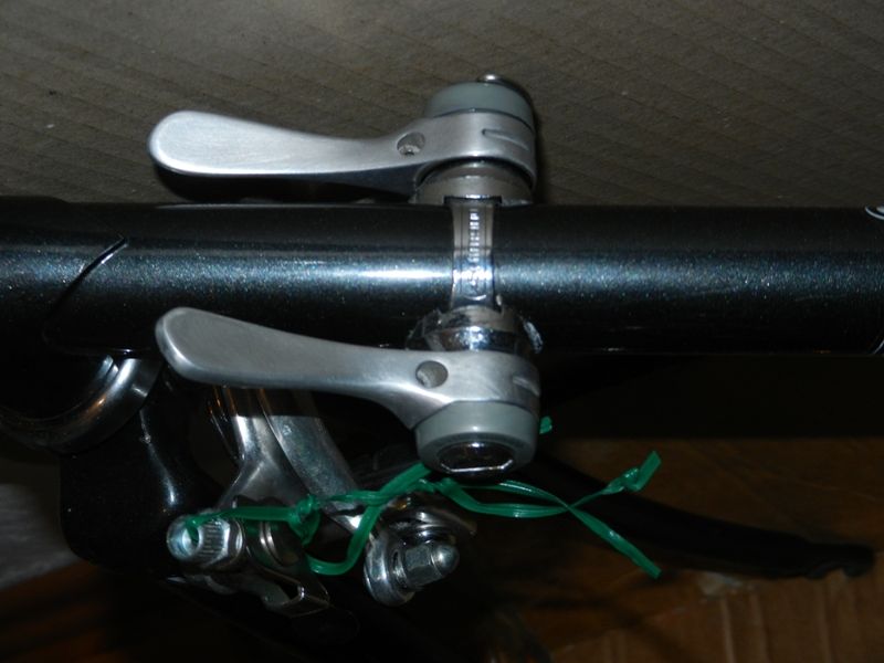

Hallo ,
wer kann mir sagen welche Schelle ich für RX100 Schalthebel nehmen kann, alternativ welche gerasterten Schalthebel mit Schelle funktionieren mit RX100 Schaltung.
Simplex Schelle passt bis auf die Schraube / zu dick, die Shimano Schelle die ich habe passt gar nicht.
Danke

Du hast also eine Shimano-Schelle und RX100-Hebel?
Die kannst du montieren, indem du die Plastikringe weglässt. An der Schelle sind die Nasen zur Arretierung der Schalthebel mit eingeprägt. Dann musst du aber kürzere Schrauben nehmen, weils sonst nicht fest wird.
Es gibt auch Schellen mit extra Plastikringen, da passen die Hebel ohne Weiteres drauf. Guxtu hier:
Sind übrigsnz auch RX100-Hebel.
Hi Bo, Danke !
Wo krig ich ?
Ich möchte das andere Set ( Shimano) nicht unbedingt auseinander reißen, zudem sind die Schrauben auch hier zu dick!
Vielen Dank,
Genau so war es... letztendlich auch am Gewinde erkennbar und fühlbar gewesen - dafür hatte ich nicht weit genug gedacht....
mich hatte dies hier irritiert... darum hab ich lieber rückgefragt...da ists irgendwie andersherum
Was brauche ich hier für (einen/zwei) Schlüssel? <<< Ich depp, DAS erfahr ich ja dort... hätt mal weiter runter scrollen sollen.
