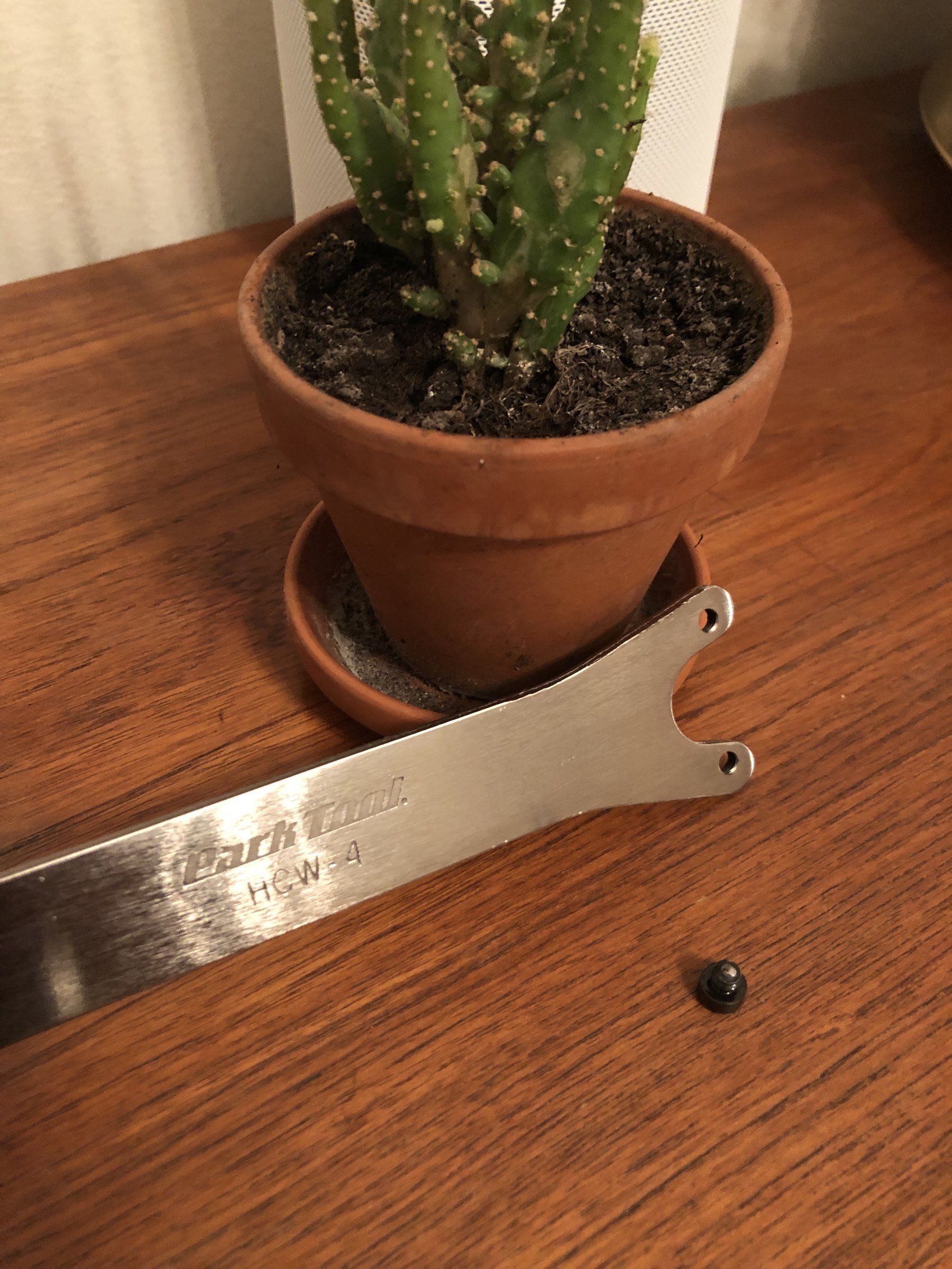

Eher eine Beschaffungsfrage:
Jemand eine Idee, wo es Ersatzstifte hierfür gibt?
