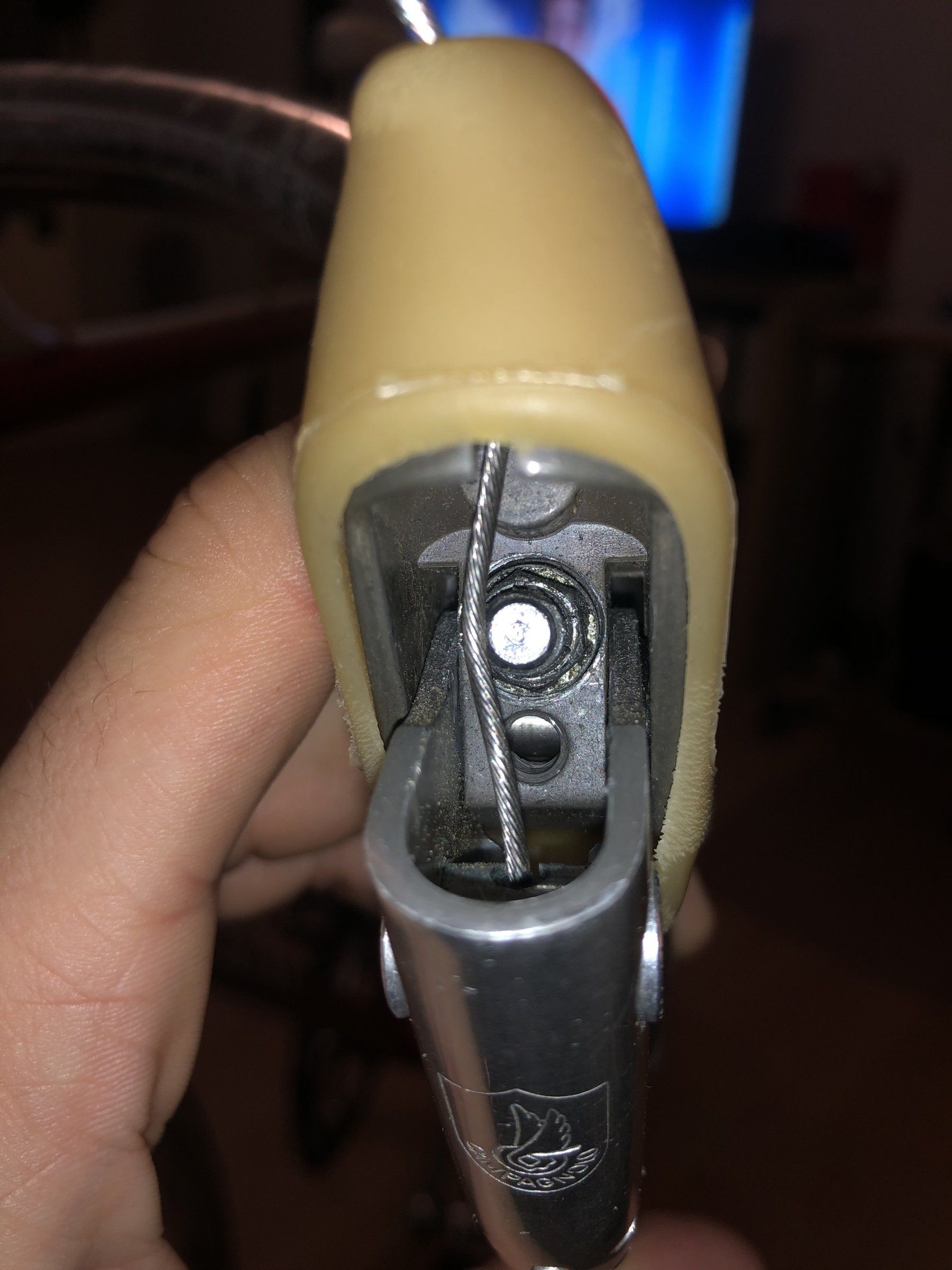

Hey Leute,
Ich hätte mal eben eine banale Frage. Ich möchte gerne die Bremshebel abbauen, ohne jedoch die Schellen zu entfernen (damit ich den Lenker in Leder einnähen kann).
Ich habe die kleine Schraube auf dem Foto entfernt, aber trotzdem tut sich noch nichts.
Vielen Dank schon einmal

Dann mach die Schraube mal schnell wieder rein, die ist dafür da,
wenn Du den Hebel ausbauen willst.
Du musst die Mutter lösen um den Bremsgriff abzunehmen.
Also ich würde gerne nur den Hebel abnehmen, sodass die “halterung” fixiert bleibt wie auf dem Foto hier:
Ich denke wir meinen beide das gleiche....
Es geht hier glaube ich um Begrifflichkeiten, der Hebel ist das Teil
mit dem Du bremst und der Griff ist das Teil an dem Du dich festhältst.

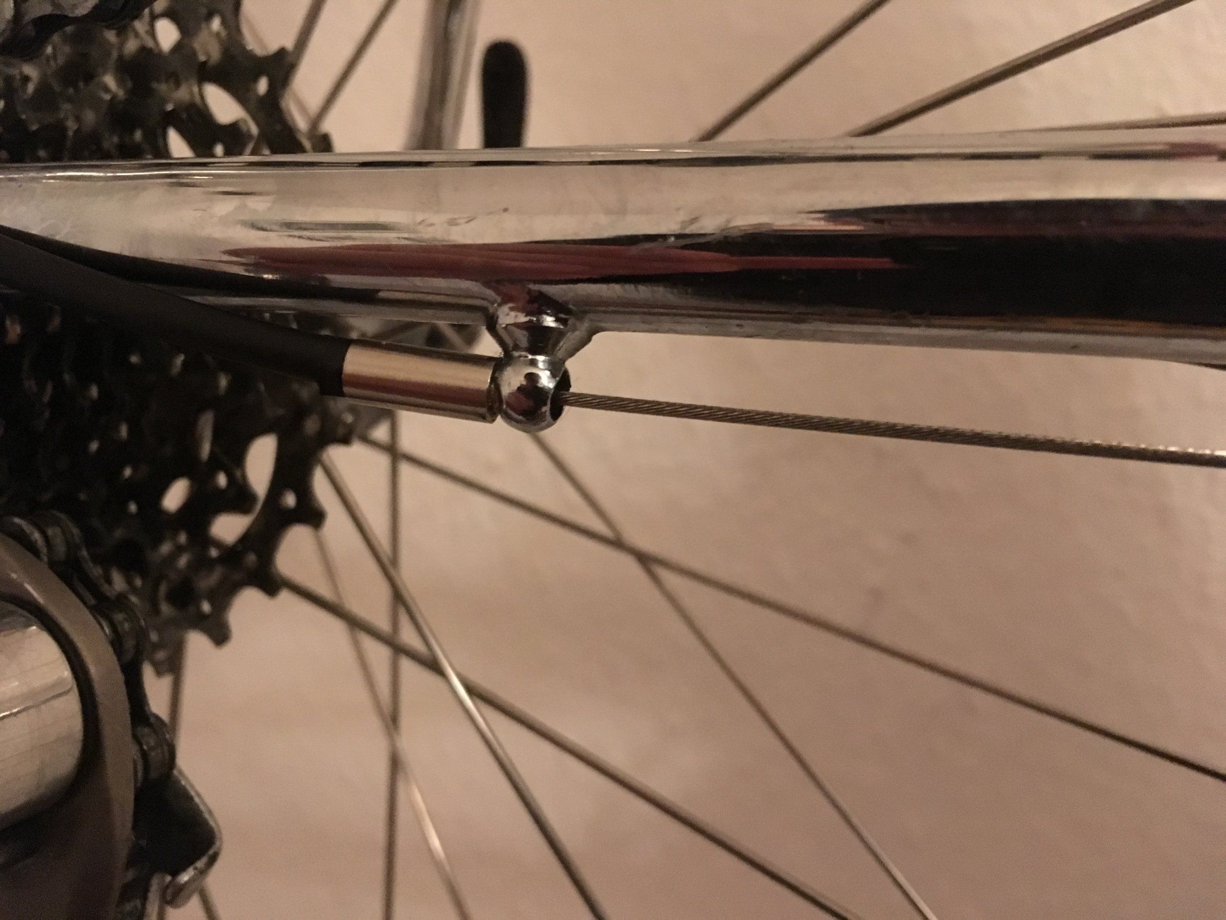

Abend,
wo bekomme ich diese 4mm Kappen für alte Stahlrahmen her?

Heftig, EUR 1,80 für so eine kleine Kappe?
Die SP50 gibt es auch in 4 mm und ist lieferbar und ein bißchen günstiger aber dafür auch ungedichtet. EUR 1,25 dafür sind aber auch kein Schnapper, sollte doch eigentlich ein Centartikel sein.
... ich weiß, Du hast die Preise nicht gemacht, ich wundere mich nur laut...

Ist halt mittlerweile rarer Scheiß. Damals war ich froh überhaupt welche gefunden zu haben :) Jetzt bekommt man die dort wohl auch nicht mehr, aber es ging in diesem Fall auch eher um die Shimano Nummer. Y-6Z190010 damit das kein Clickbait ist.

Für 1,80 € kann man die kaum selbst machen , oder ?
Und 1,80 sparen , und dann keine abgesetzte Hülse zu haben , hilft auch nicht wirklich .
Centartikel setzt Massenherstellung im zigtausender Bereich voraus , und dann langt der Verkaufsvorrat bis Anno Schiessmichtod , das macht doch keiner.

Ich suchte die mal vor ein paar Jahren und bin einfach in den BOC rein. Da hatten die eine kleine Box voll mit den Dinger und die haben nur ein paar Cent gekostet. nachdem ich das hier gepostet hatte, musste ich am nächsten Tag da lang und den Rest einsammeln, den die hatten. Danach hat bestimmt nie wieder einer danach gefragt. Heute haben ja selbst die Retro-Stahlrennradrahmen so klobige, geschlitzte Anlötteile, in die dann eine nicht abgesetzte Hülse passt.
