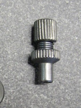

Ich habe ein C-Record-Schaltwerk (1st generation) und NOSige Synchro-Rahmenschalthebel (7fach). Damit das mit der indexierten Schalterei auch gut funktioniert muss ich am SW natürlich eine Einstellschraube für die Zugspannung montieren; diese war bei den Schalthebeln auch dabei. Leider passt die nicht in den Zugeingang des Schaltwerks, das Loch ist zu klein (oder die Schraube vom Durchmesser zu groß). Warum ist das so? Ich dachte, die Schraube sei genau für eine solche Kombination den Schalthebeln beigelegt...

...und hier ein Bild von der Schraube, die bei den Rahmen-Schalthebeln dabei war:
Quelle: http://cicliolivierisnc.blogspot.com/2012/11/doppi-comandi-cambio-campagnolo-syncro.html
Es sollte passen.
Warum es das nicht tut kann ich mit Beispielbildern auch nicht erahnen.
Warum zeigste Du keine Originale?
Das nicht noch was im SW steckt hast Du aber geprüft? ;)
Ich weiß aber nie ob Deine SH Syncro oder Syncro2 Hebel sind.
Das Corsa SW arbeitet mit Syncro.

Selbst wenn es Dir gelingt, eine passende Einstellschraube zu verbauen, wird das leider niemals wirklich gut funktionieren mit diesem Schaltwerk.
Ich habe vor Jahren viel Zeit und Material investiert, um das irgendwie hinzukriegen.
Vergiß es !
Gut gehen wird es hingegen mit einem Super Record-Schaltwerk. Ich hatte es vor kurzem schon mal in Erwiderung zu @Nik S. geschrieben:
Ich habe eine solche Kombi mit einem Regina-Schraubkranz. Perfekte Funktion !
Liegt hier irgendwo im Regal und soll verbaut werden, sobald Schnee liegt. Ich melde mich dann mit den Details.

Also wenn es noch das C-Rec Schaltwerk ist, das ich dir verkauft habe, muss das passen, denn die Stellschraube war da drin.
Das war alles an einem Peugeot verbaut.
Da hat die Schaltung aber auch nicht funktioniert bzw das gemacht was sie wollte. Aber damals habe ich nichts an der Einstellung verändert und später einfach alles vom Rad abgeschraubt
Mit der Stellschraube wird aber das Schaltverhalten leider auch nicht besser.
Es ist und bleibt einfach grottige Mechanik.

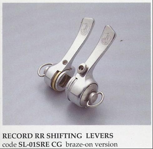

Das Chorus 1. Gen. Schaltwerk funktioniert auch mit 8-fach Rahmenschalthebeln, bzw. mit 10-fach Rasterscheibe in diesen.
10-fach Höcker Ergos nimmt es auch an. Ein sehr flexibles Schaltwerk (großes Ritzel bis 27(A)-32(B) Zähne) mit eigenwilliger Eleganz und ohne Star Allüren. Nur nicht ganz so leicht.
d.h., ich bestelle mir z.b. bei smi einen neuen 10fach rasteinsatz für die ergos, und kann den einfach so in den hebel einsetzen?
Du brauchst nicht die Ergo Rasterscheibe, sondern die zu den Rahmenschalthebeln passende CAM-SL-RE319.
Bitte beachten!!!
Nach meinem Kenntnisstand durch tears for gears, sollten unbedingt die 8-fach hebel mit 3 Federn, also das Modell SL-11SRECG und NICHT die SL-01SRE mit 2 Federn für den 10-fach Umbau verwendet werden!
Übrigens, die 10-fach Zeitfahrschalthebel sind die gleichen und haben schon alles inklusive, müssen allerdings auf die Rahmenschalthebel umgebaut werden.
Im Tour Forum und vor allem bei tears for gears mehr dazu.
