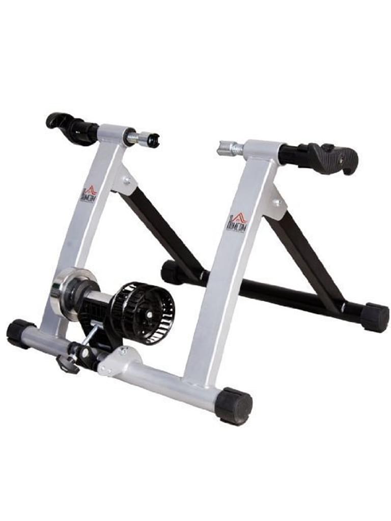

Keine richtige Bastelfrage, aber passt hier noch ganz gut:
Ein Freund möchte auf einem Rollentrainer über den Winter etwas radeln um fit zu werden und ggf. auch etwas Gewicht zu verlieren.
SoeinTeil. Beispielbild:
https://www.real.de/product/3095348...MI_tDDncr_3gIV77DtCh0HEwdaEAQYBCABEgKHx_D_BwE
Er hat nur ein Trekking Rad, bei dem der mitgelieferte, profillose Reifen nicht drauf passt.
Frage: Kann er mit jedem Reifen (natürlich möglichst profilarm) da drauf fahren, oder muss es dieser spezielle Reifen sein?
Kannst jeden Reifen (profilarm ;)) verbauen.
Warum passt der den nicht?
Bei nem Stehzeuch ist es unrelevant ob der sich etwas breiter zieht.
Bin am Anfang auch mit normalen Reifen auf der Rolle gefahren. Die wurden aber sehr heiß und platzten nach einigen Tagen intensiven Fahrens auf der Rolle. Habe mir dann einen speziellen Reifen für die Rolle besorgt. Der hält schon seit ca. 100 Stunden ohne Probleme. Selbst nach zwei Stunden Training wird der höchstens lauwarm. Soweit ich weiß gibt es die Reifen in 28 und auch in 26 Zoll und verschiedenen Breiten.

Normale Reifen sind ungeeignet und verschleissen zu schnell.
Die 20€ für einen Rollentrainerreifen sind weise angelegt.

Das Problem ist, dass ich den 20 mm Reifen nicht auf die 21c Felge bekomme. Und da der Kollege über 190 cm lang ist und 100+ kg auf die Bretter stellt, habe ich weder ein Rad noch ein Laufrad für ihn...:oops:
Mein Trainerreifen von Tacx hat 23 mm.
Hier gibt es z.B. für 23 € plus Versand einen Trainingsreifen in 35 mm Breite: https://www.bike-components.de/de/Schwalbe/Insider-28-Trainings-Faltreifen-p41205/

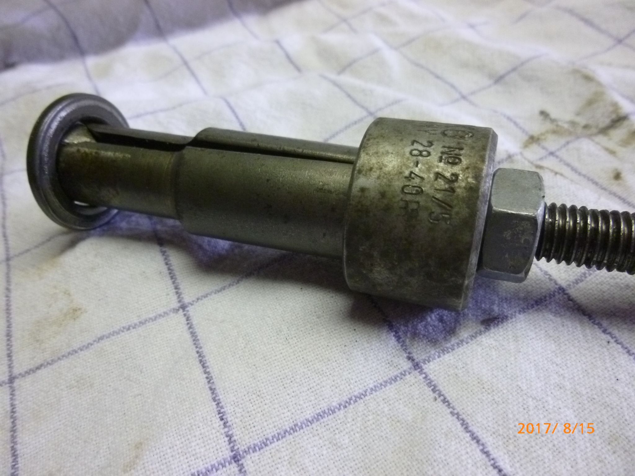

Ich push die Frage hier nochmal hoch: Um an die Lagerschale zu kommen, musste zunächst ein Blechring entfernt werden:
Der ist raus. Allerdings ist in der Öffnung der Lagerschale noch dieser deutlich stärkere Ring, der zwei sehr kleine Löcher hat und der in ein Gewinde geschraubt zu sein scheint. Muss dieser Ring möglicherweise zunächst entwernt werden, bevor es an die Lagerschale geht? Oder kann ich jetzt direkt mit einem passenden Nutmuttern-/Zapfenschlüssel die Lagerschale rausschrauben?
