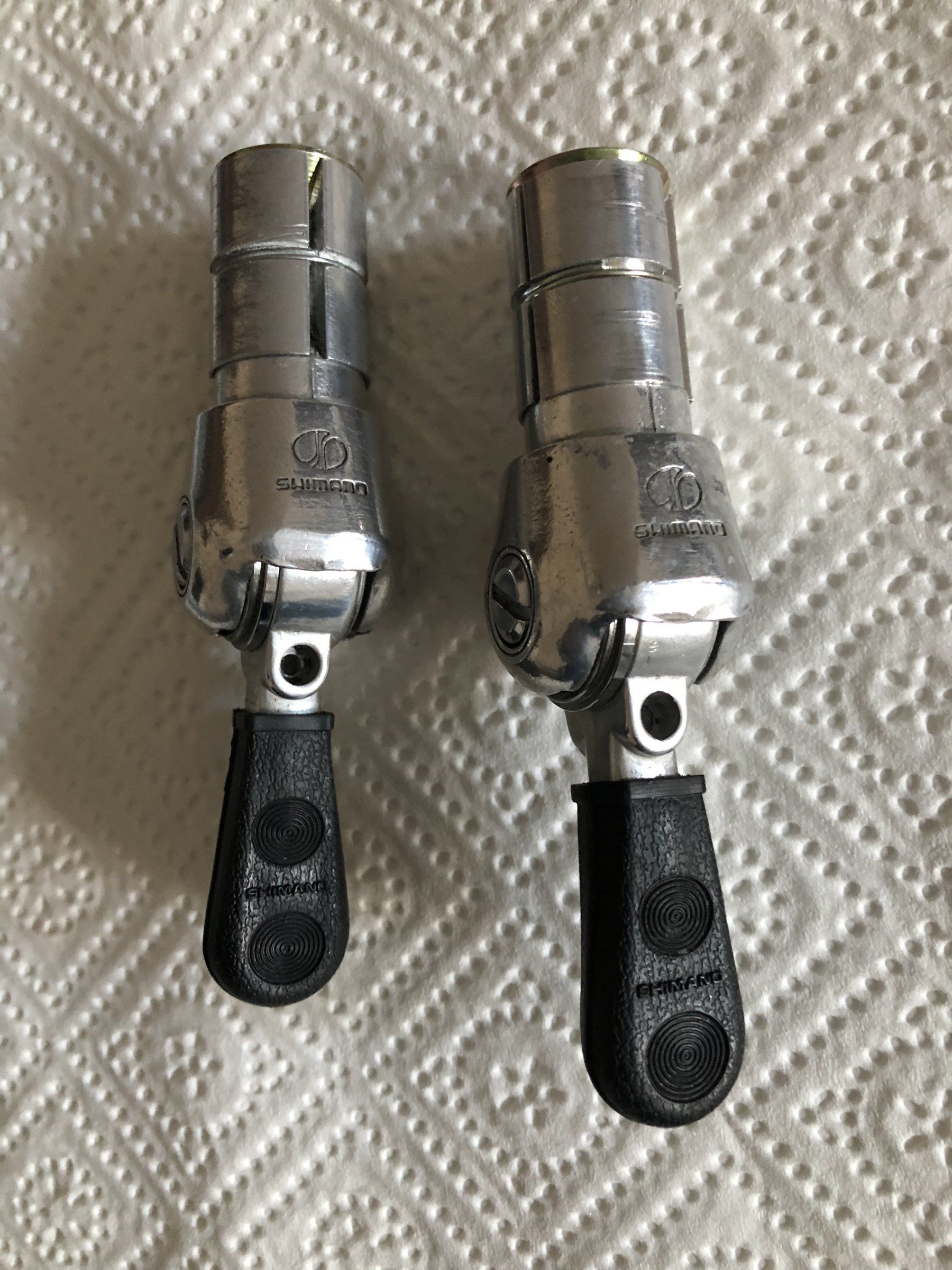

Vermutlich ne doofe Frage aber ich stelle sie mal. Ich habe hier noch diese Shimano barcons mit Friction-Schaltung, da merk ich eine Rückholfeder in den Hebeln...
Ich würde diese gern mit einer Simplex Criterium oder einer Campa Record betreiben.
Geht das?
Ich steh hier echt gerade auf dem Schlauch...
Friction... retro-Friction...
Das sind die barcons
Geht das?
Mach einfach, das wird gut. Die "Friction" geht in die Richtung, wo die Feder der Schaltung zieht, die leichtgängige Ratsche wirkt in die Richtung, wo die Feder entgegenzieht.

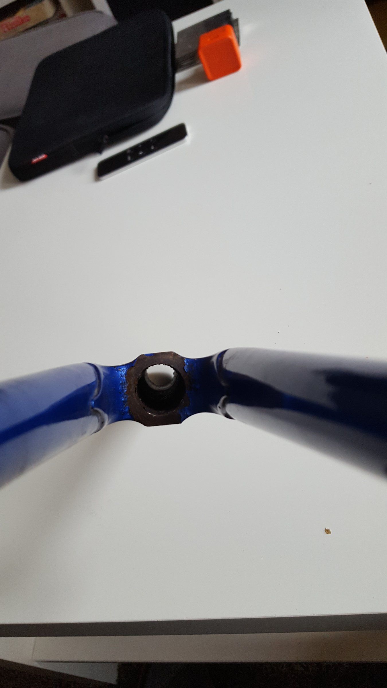

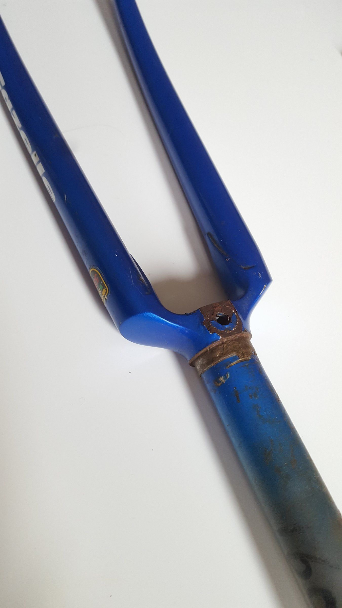

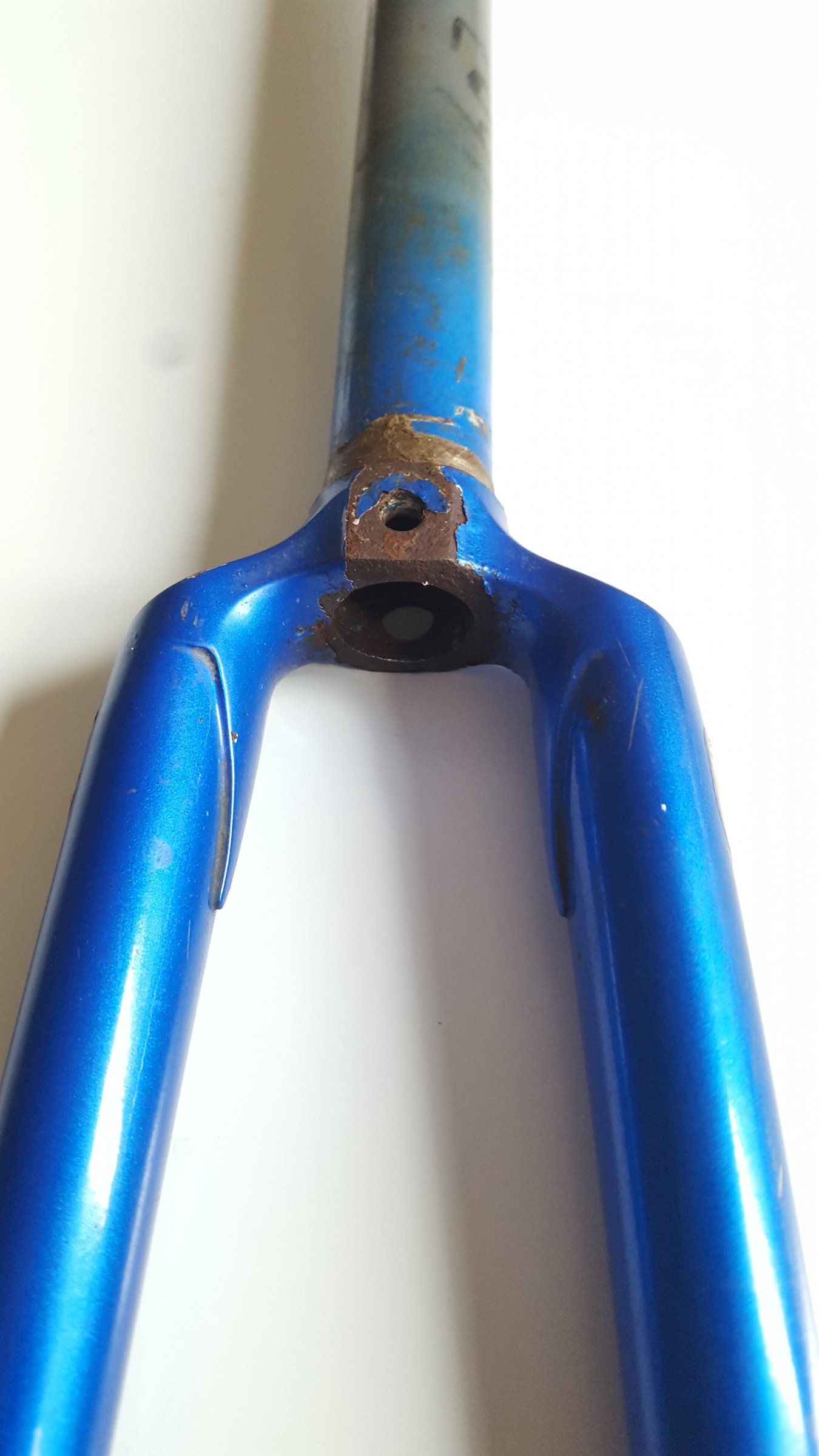

Hallo nochmal,
wie würdet ihr diese Stellen behandeln? Reynolds 525.
Grüße!
