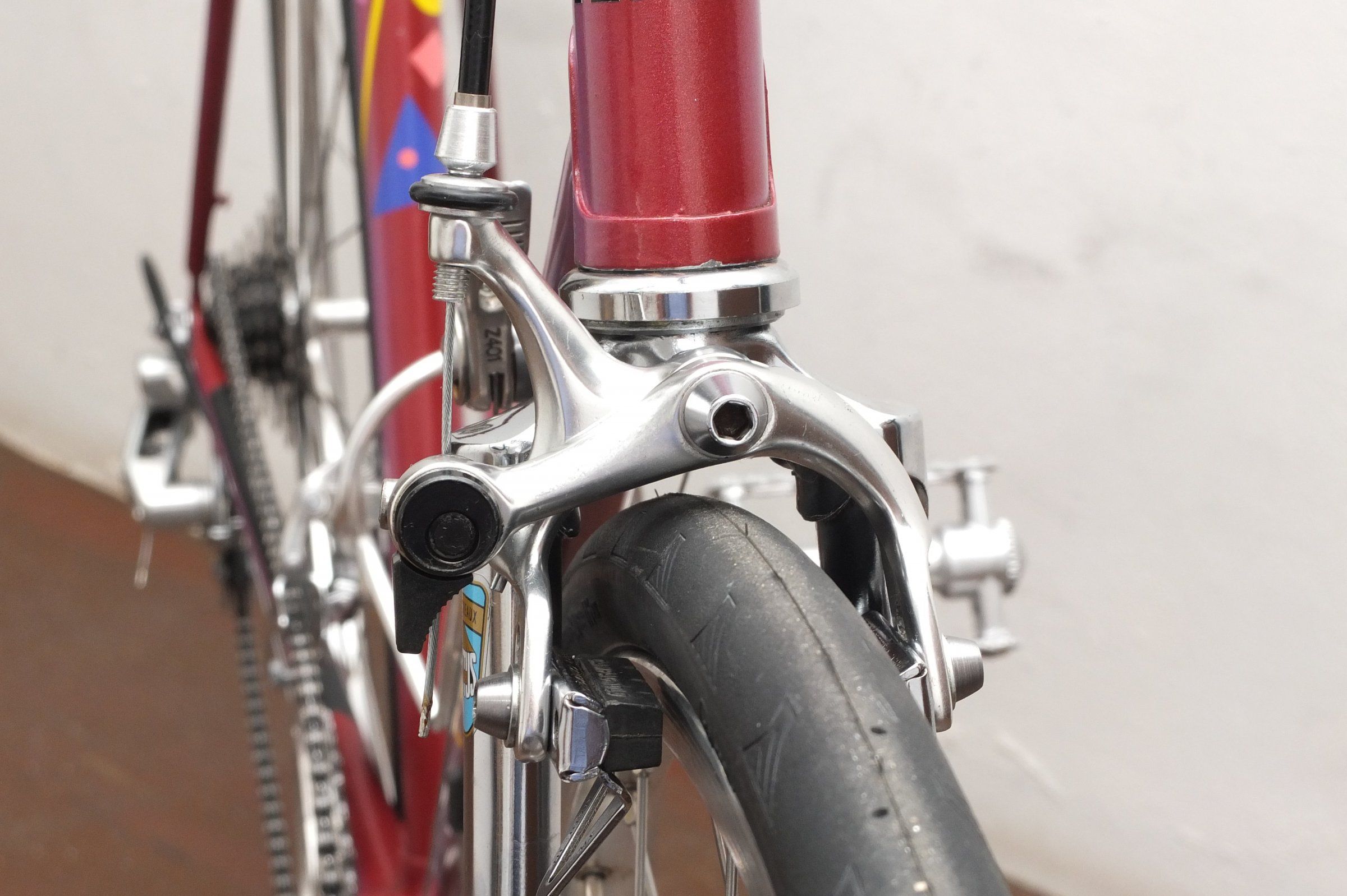

Gute Idee, danke. Dann aber wahrscheinlich kein Edelstahl-Innenzug?Ich denke du täuscht dich in einem Punkt , die Bremsleistung hinten kommt dir nur gut vor , da am H-Rad ohnehin nur ca 10%- 15 % der Bremsleistung aufgebracht werden kann bis das Rad steht , wenn der Zug vorne wäre bräuchtst du zum anhalten noch einen Wurfanker...
Der vordere Querzug ist viiieel zu lang , bau dir eine neuen , so kurz wie möglich , Lötnippel bekommst du in einer Motorradwerkstatt , auch in ebay oder im Zubehörhandel (Louis z.B.) , Lötkolben plus Stück Bowdenzug hast du ja wohl.
Flache Querzüge wirken sich zwar bei schmalen Cantileverbremsen günstig aus, aber nicht bei den klassischen "Froschbeinen" und auch nicht bei Mittelzugbremsen.Der vordere Querzug ist viiieel zu lang , bau dir eine neuen , so kurz wie möglich , Lötnippel bekommst du in einer Motorradwerkstatt , auch in ebay oder im Zubehörhandel (Louis z.B.) , Lötkolben plus Stück Bowdenzug hast du ja wohl.
Mehr Einfluss auf die maximale Bremskraft hat meistens der windige Gegenhalter aus Blech.

Das ist egal , irgendein Stück Bowdenzug genügt völlig.Gute Idee, danke. Dann aber wahrscheinlich kein Edelstahl-Innenzug?

dann braucht man auch nicht diese Endkappen anquetschen , Lötkolben genügt auch hier .
kuxtu hier , einfach das abgekniffene Ende verzinnt .
