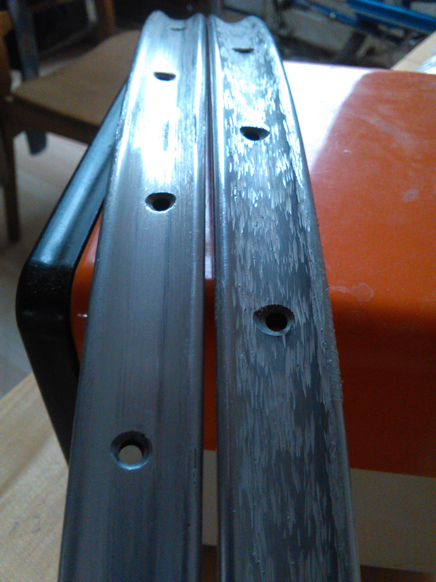

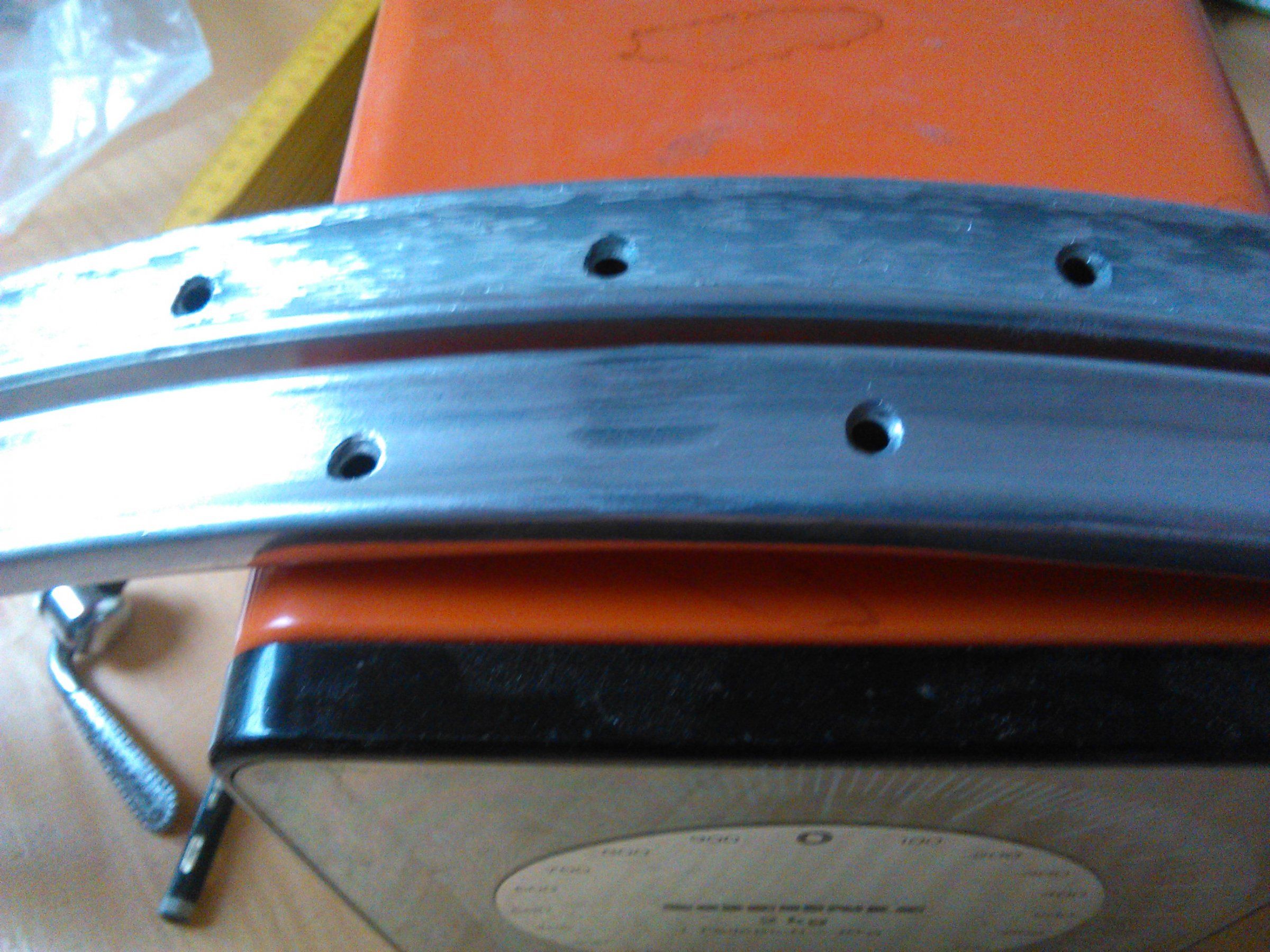

Die raue Oberfläche ist besser beim Kitten. Wenn der Rest der Falge nicht so aussieht, dann würde ich das so lassen und die Felge ins Hinterrad einspeichen.Die Grünert Felgen sind noch nie eingespeicht.
Die eine hat mal einen kleinen Schlag abgekommen und die andere wurde leider nicht geschliffen oder mit einem sehr stumpfen und/oder mit zu viel Vorschub gefräst.
Ist hier eine Nachbearbeitung vor dem einspeichen notwendig ?

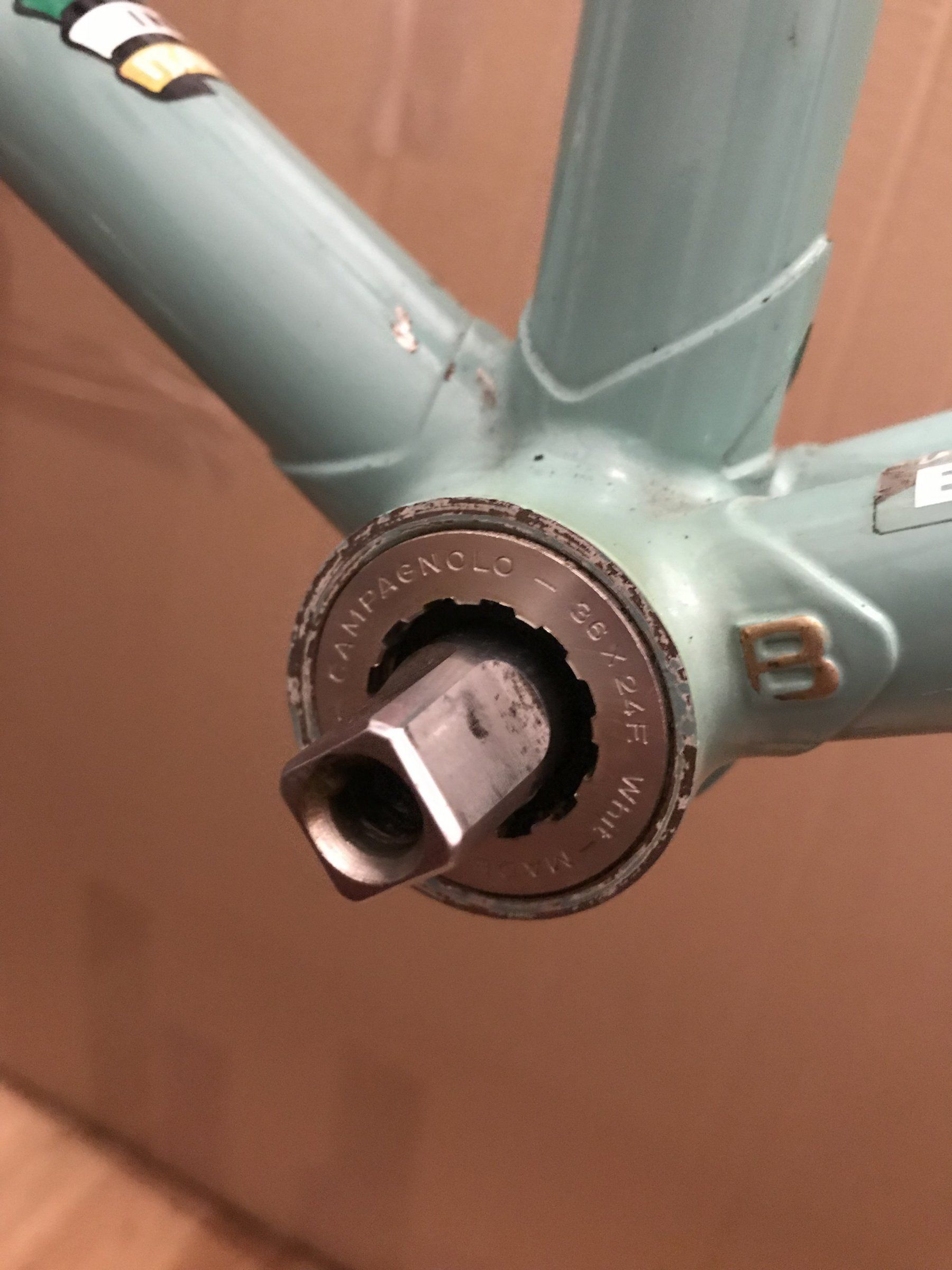

Diese Lager sind nicht einstellbar, laufen aber etwas schwerer als Konuslager. Wenn sie neu sind, umso mehr. Kanntze nix machen.Anhang anzeigen 586427 Guten Abend,
Ich hab hier ein Campagnolo Tretlager verbaut, bei dem ich das Gefühl habe es läuft ein bisschen schwer ( kenne mich mit den neueren nicht aus) kann man da was nachjustieren oder fetten ? Oder sollten die eigentlich unendlich gut laufen ?
Sonst bräuchte ich noch ein Tipp für ein gutes Tretlager Werkzeug das passt.
Vielen Dank
Ok danke dir, vielleicht probier ich nochmal aus.Diese Lager sind nicht einstellbar, laufen aber etwas schwerer als Konuslager. Wenn sie neu sind, umso mehr. Kanntze nix machen.

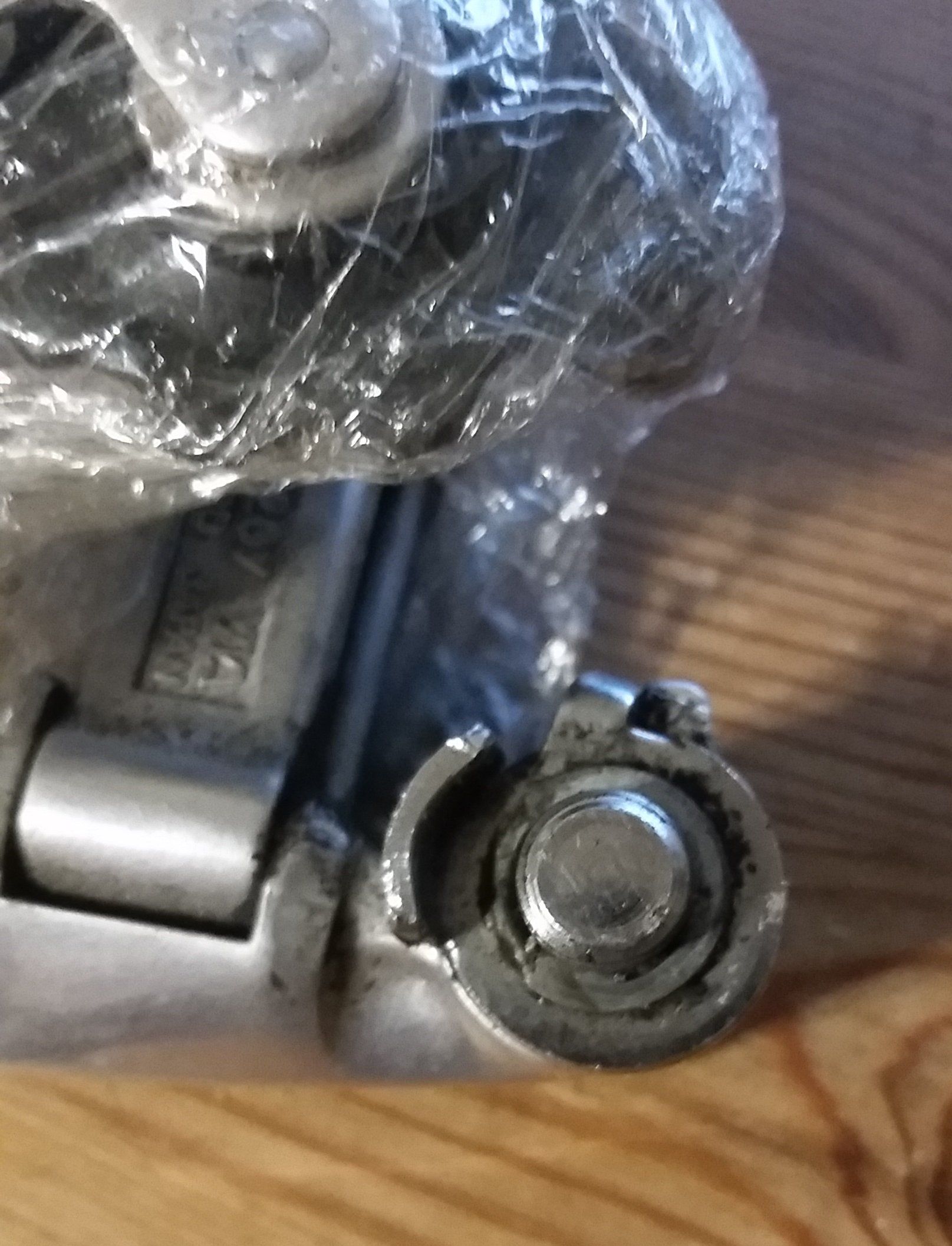

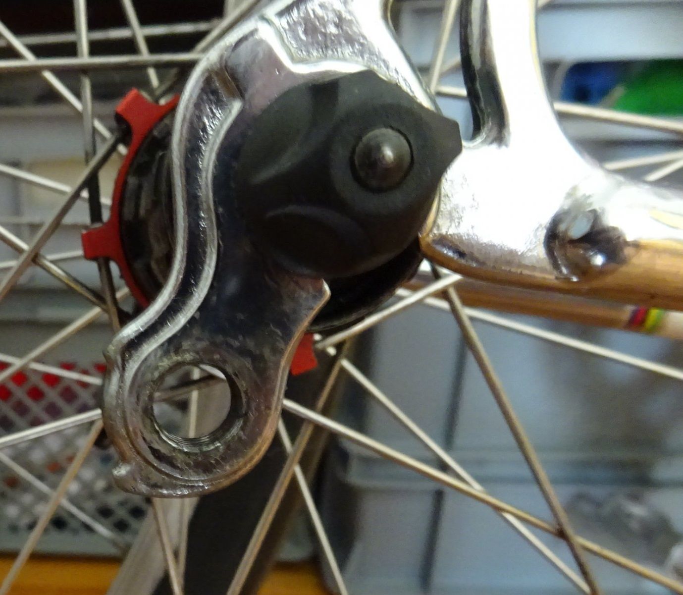

Ich habe hier ein seltsames Schaltauge - kann mir jemand was dazu sagen?
Für (SIS-) Schaltwerke mit Umschließungsschraube ("angle adjustment screw") ist es nicht gedacht, die passen nicht dran.
Danach habe ich an die Vorgänger-Schaltwerke mit den sichelförmigen Teilen gedacht, aber ein RD-6207 wollte auch nicht rangehen, ohne dass dieses Sichelblech "aufgebogen" wurde beim Draufschrauben..
Für welche Schaltwerke kann das gedacht sein? Keine Prägung an den Ausfallenden..

OK mache ich so.Die raue Oberfläche ist besser beim Kitten. Wenn der Rest der Falge nicht so aussieht, dann würde ich das so lassen und die Felge ins Hinterrad einspeichen.

Ja klar. Aber irgendwas muß doch da dran gepaßt haben? Der Rahmen ist gebraucht und war mal aufgebaut...Ich würde bei dem ( komischen) Schaltauge die Feile nehmen den oberen Nuppsie abfeilen und die Gussnaht dahinter wegfeielen ,
danach passt jede "normale" Schaltung , Chrom hin oder her .

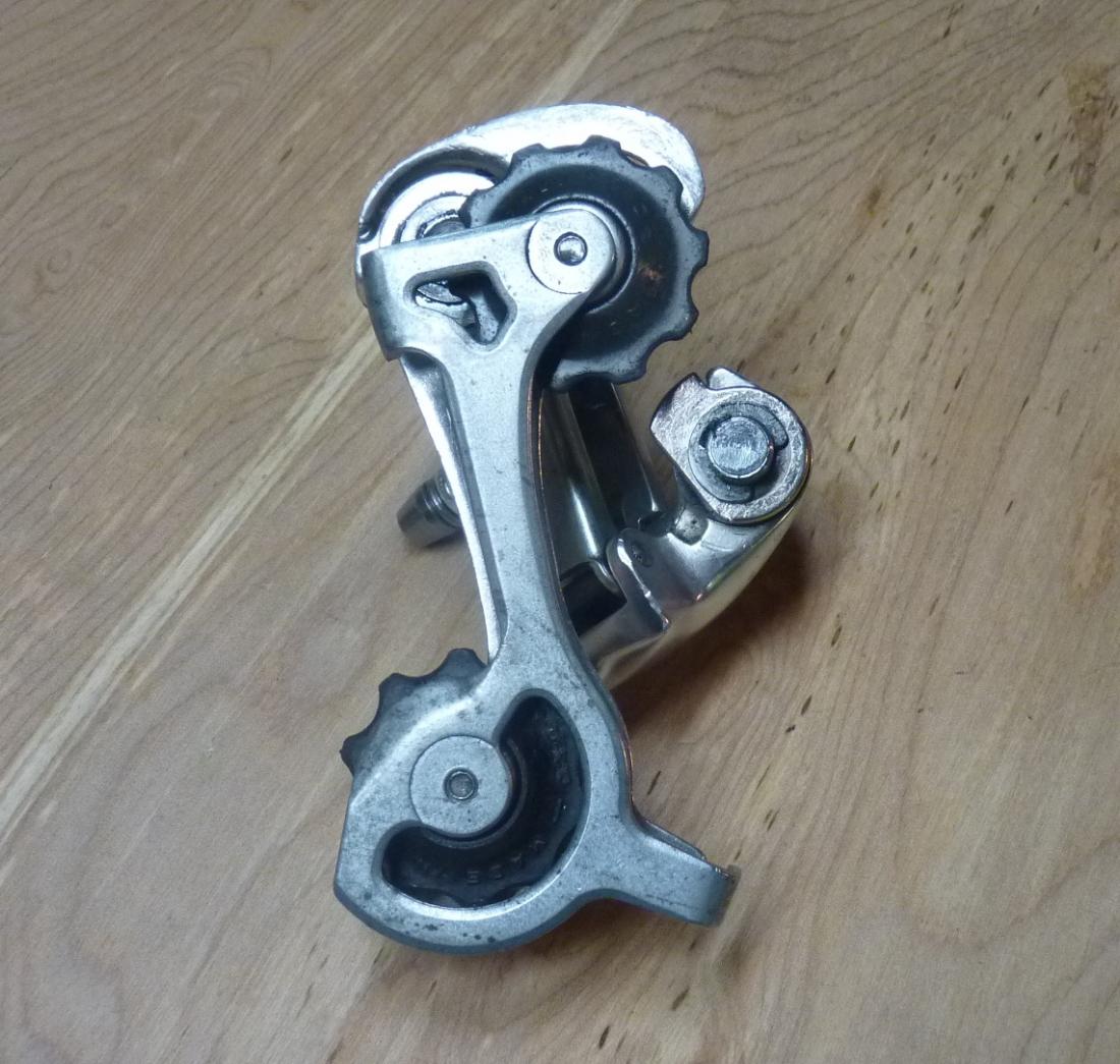

Ich hab’ ein Huret Eco Schaltwerk zerlegt und würde gerne wissen, ob man die auf einfachen Stahlbuchsen gelagerten Röllchen vorher nochmal mit Galli fettet. Danke!
Ja, fetten oder besser dickes Öl.
