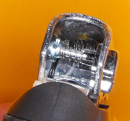

ultegra-endkappe.jpg die graue angedeutete Kappe passt eben nicht in die Aufnahme, sondern nur die Bowdenzughülle.
>>Es gibt auch Kappen die eine Verjüngung haben, Jagwire hat sowas imemr bei den Bremszügen.
>>Wenn die Zughülle spielfrei im Anschlag sitzt brauchst Du m.E. keine Kappe.
Danke, alle Unsicherheiten beseitigt :-)
Das ist merkwürdig, das hab ich so noch nicht gehabt. Da find ichs aber auch nicht so schlimm.
Beim Schaltzug hatte ich es ohne Hülle schonmal, dass sich die Metallspirale der Außenhülle durch den Anschlag am Rahmen gedrückt hat und ich dadurch dann nichtmehr schalten konnte, bzw die Schaltung sich halt verstellt hat. Also Am Hinterbau meiner Meinung nach besser immer mit den Hülsen.
Schaltseilanschläge <==---- Bowdenzughülle: gehören dazwischen solche Endkappen für die Bowdenzughülle?
Bremsenanschläge <==----Bowdenzughülle: detto?
Grund der Frage: habe bei einem Ultegra-equippten Rad die Situation, dass die dafür vorgesehenen Hülsen dort genau nicht reinpassen, sondern nur jeweils die Bowdenzughülle alleine.
Eigentlich habe ich mir somit die Antwort selbst gegeben :) aber warum gibts dann solche Endkappen?
Vielleicht steckt da noch eine alte Hülse drin in der Bremse. Manchmal sind die Hülsen so kurz dass man das nicht sofort sieht.

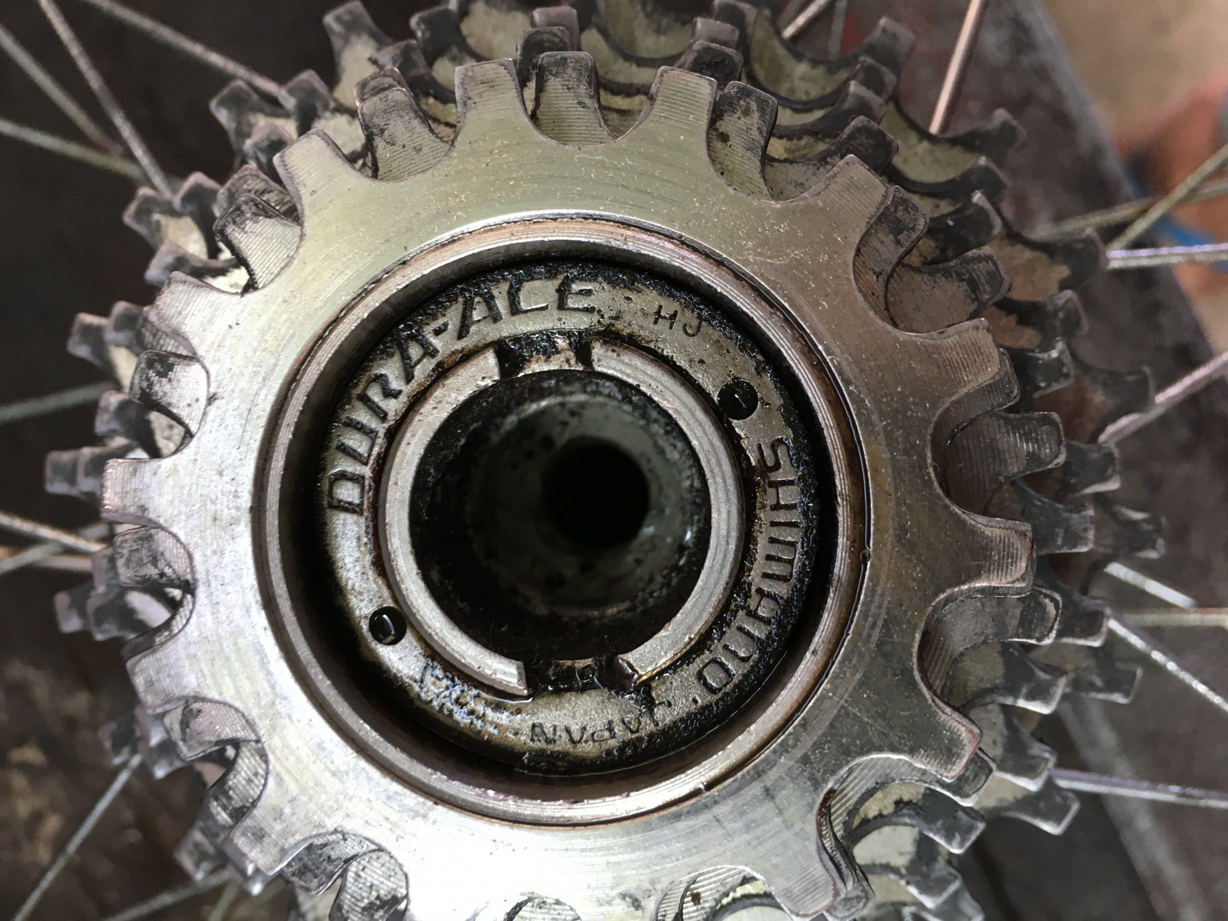

Kennt einer den passenden Abzieher für diesen alten Dura Ace Kranz? Muss auch kein Original Shimano Werkzeug sein.

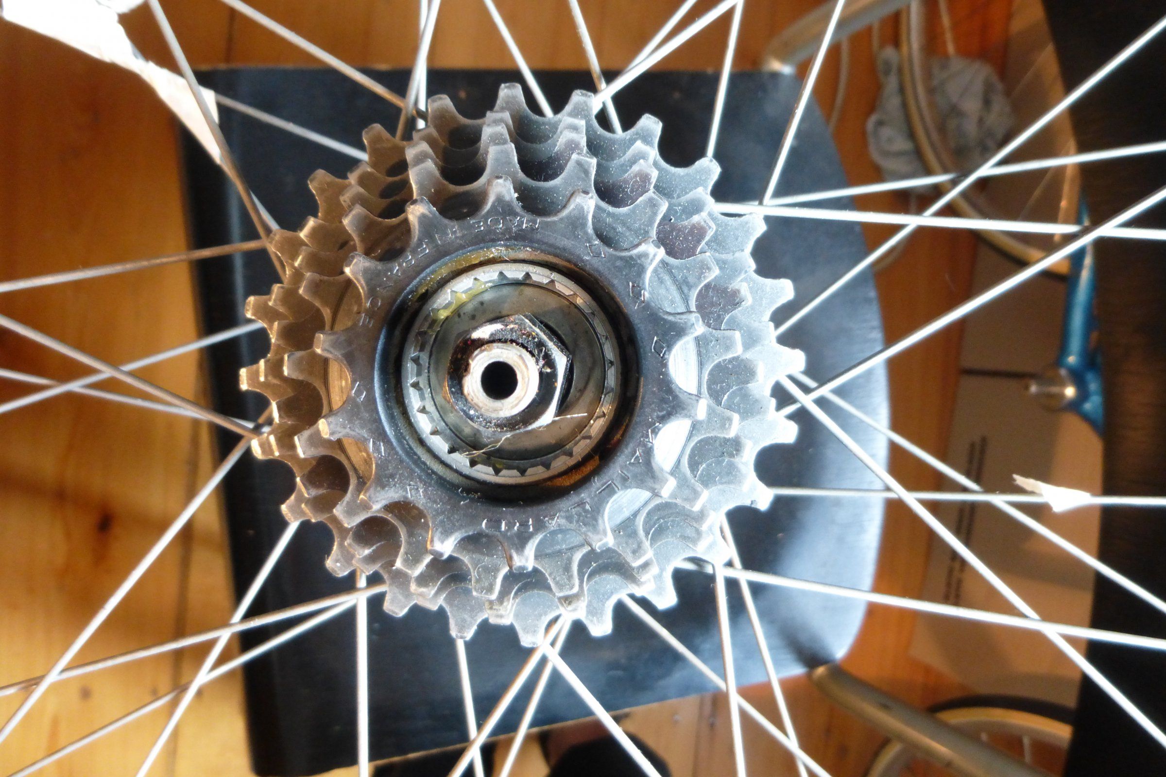

und nächste abzieher frage: kennt einer den passenden abzieher für diesen maillard kranz? ich vermute, ich könnte schon das richtige (VAR Normandy Freilaufkörperabnehmer RL-40500) gefunden haben, bin mir aber nicht sicher...

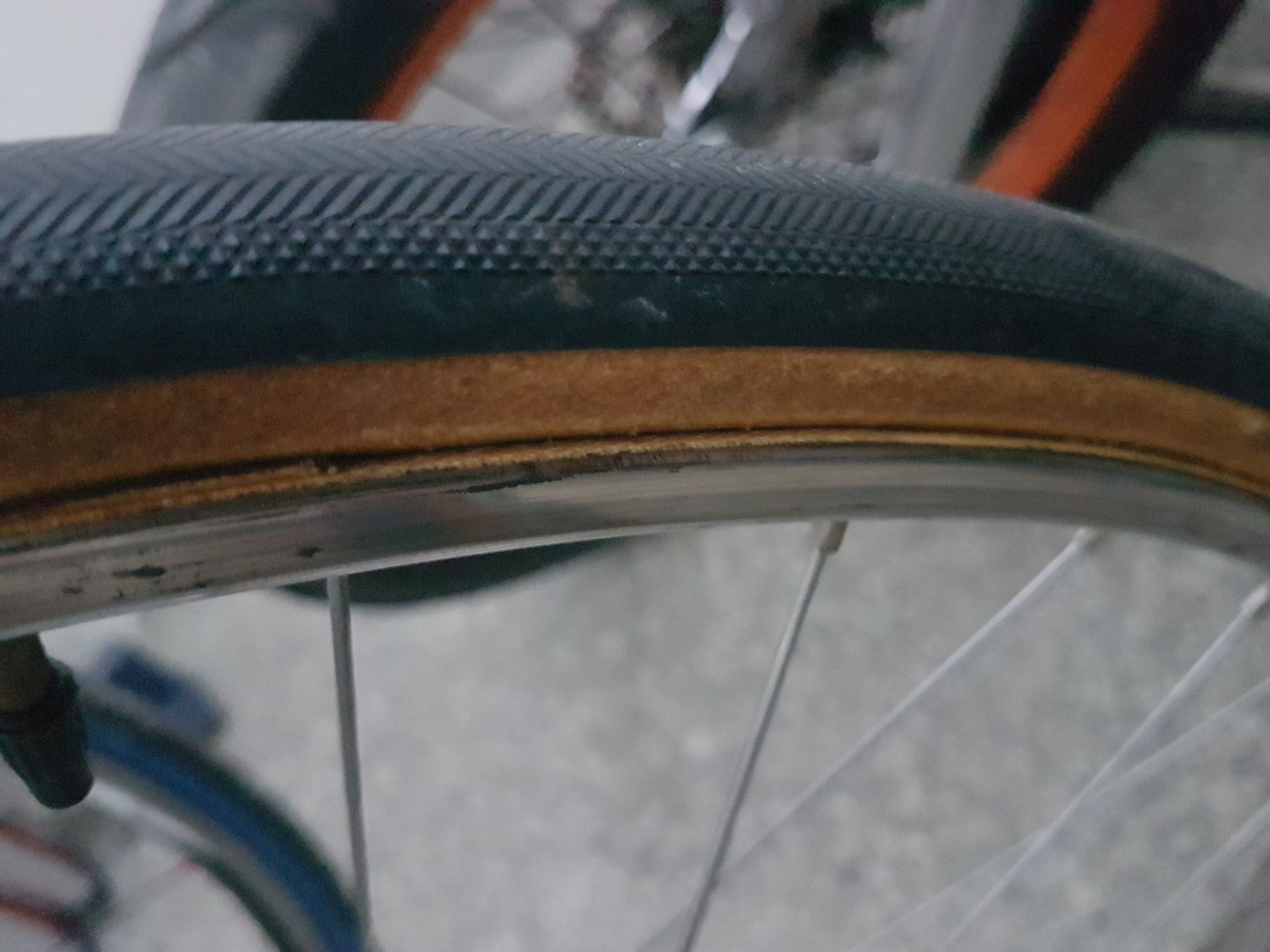

Ist der Schlauchreifen im Anhang noch guten Gewissens fahrbar oder muss ich Angst um Leib und Seele haben? Der gute Mann, der es mir verkauft hat hat gemeint es ist voll tauglich, dieser grosse Spalt zwischen Schlauchreifen und Felge, bei dem ich nicht weiss ob das irgendein altes Felgenband sein soll, oder sich der Schlauchreifen separiert, beunruhigt mich doch ein wenig.
Weil ich gerade auch andere Teile bestellen wollte, wollte ich eben bei den Kennern nochmal nachfragen.
Noch eine Frage wäre, ist eine Modolo Flash-Bremse ok fürs Fahren im Grossstadtverkehr oder sollte ich doch auf irgendein Dual-Pivot Modell aufrüsten?
lg
So sieht das Teil aus , Nummer weiss ich nicht , aber Maillard Normandy ist richtig .
Maillard Normandy Abzieher.jpe
Was Du siehst, ist das alte Klebeband mit dem der Schlauchreifen aufgeklebt ist.
Wenn das schon Jahre so abgestanden ist, wird da auch nicht mehr viel den Reifen halten.
Kannst Du kurz antesten, indem Du die Luft aus dem Reifen lässt und den Reifen anhebst.
Wenn es nur noch staubt und der Reifen sich sofort löst, ist es ausgehärtet und stellt ein
Sicherheitsrisiko dar, also besorg dir für zwei Euro neues und verklebe den Reifen neu.
