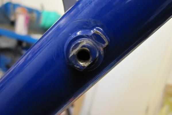

Das Problem scheint mir das Hüllenwiderlager am Sockel zu sein , was ist den da falsch zusammengebaut , selbst unter strammen Zug knickt der Gegenhalter doch niemals so ab , da läuft der Zug selbst doch um die Ecke , das geht so garnicht .
Die Seilführung auf dem Tretlagergehäuse ist doch völlig oK , da ist echt nichts , was auch ?
Stimmt, der Drehknebel sollte plan aufliegen.
Ich kenne das auch nur so dass diese Gegenhalter fest auf dem Unterrohr sitzen und gar nicht gedreht werden können. Hast Du da eventuell einen Rahmen dessen Schaltsockel keine Nasen haben?
Liegt wohl an der "Nase" des alten Sockels. Hatte das aber genauso schon an einem anderen Rahmen montiert wo das alles Problemlos funktioniert hat..
Ja, die Schraube ist auch komisch, normalerweise sitzt da eine 3mm Inbusschraube. Ist die Schraube vielleicht zu lang?

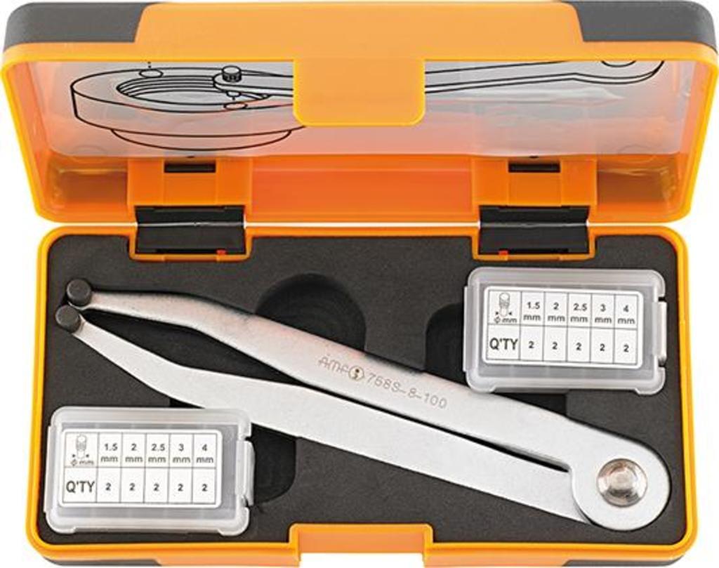

kurz schnell mal eine kleine Werkzeugfrage: Taugt dieser Pinnspanner von Park Tool etwas? Danke!
https://www.bike-discount.de/de/kaufen/park-tool-spa-6-verstellbarer-stiftschluessel-444152
Ja, ist völlig in Ordnung, selbst die einfacheren von Park Tool in grün und rot halten erstaunlich viel aus.
Wenn du aber verschiedene Stiftdurchmesser brauchst, leg dir so ein Set von amf zu, sehr gute Qualität und universell einsetzbar.:
Haste mal ein Link zu nem Shop, finde die nur im Amazonas, und das ist nicht so mein Jagdrevier:oops:.
Danke für die Info, und puh, Glück gehabt: Die Lieferung unserer Artikel kann nur nach Deutschland und Österreich erfolgen. :)
Mach mal ein Bild von dem Rahmensockel , ich vermute da ist ein SHIMANOSOCKEL dran , und das Widerlager passt aber nur auf einen CAMPAGNOLOSOCKEL , dat geiht nich....
Bild = Shimano
Der Campasockel ist an der Anlöstelle zum Rahmen quadratisch .
Bild = Shimano
Mich als bekennender Campa-Fan ehrt deine Bezeichnung, aber heißt das nicht einfach normaler Schaltsockel?
Hähä , aber was ist schon "normal" , da müsste man ja einen "gesunden" fragen , und die sind hier bei den Alteisenbekenner ja wohl kaum anzutreffen.:rolleyes:
Wie die Dinger wirklich heissen weiss ich echt nicht , aber wie die aussehen schon .:p
Jap ist ein Shimanosockel! Also bleibt außer feilen nicht viel übrig?
