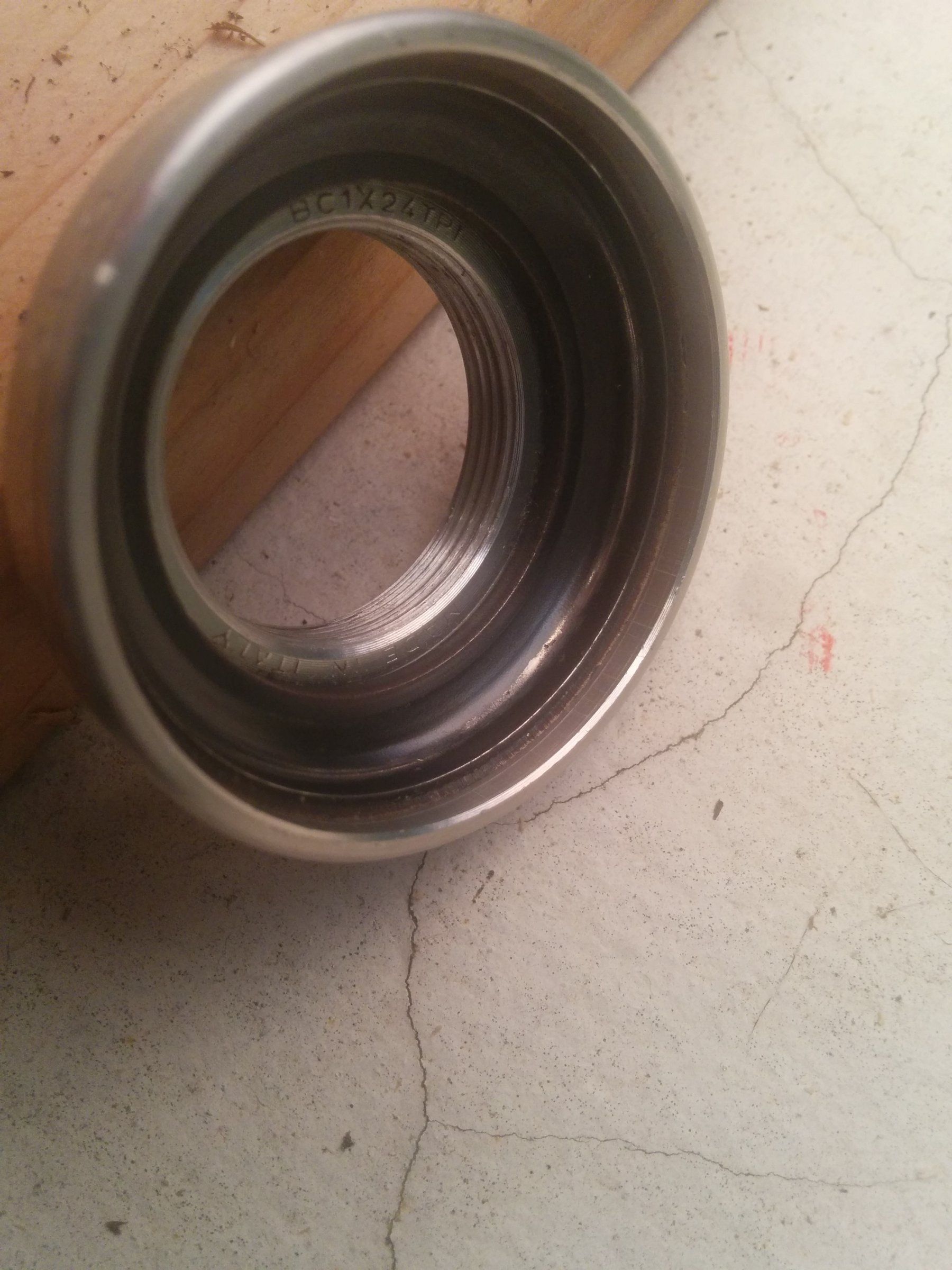

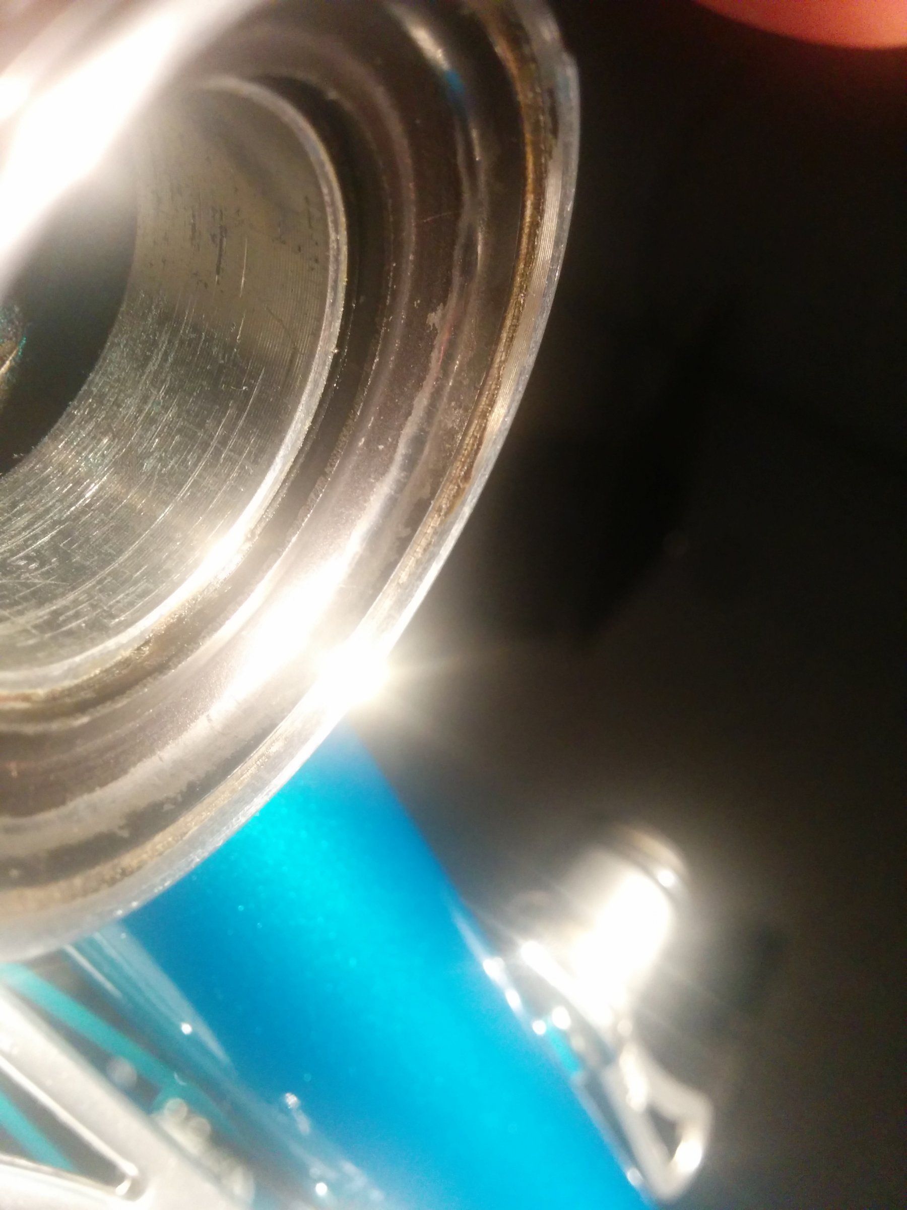

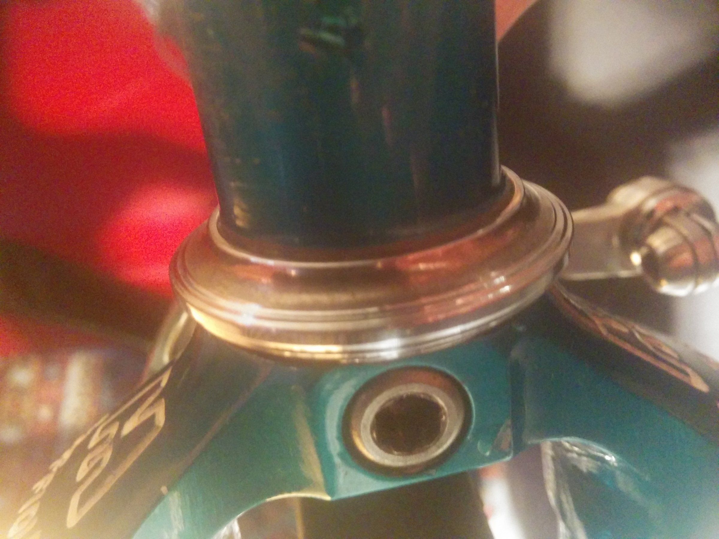

Moin,
meines Erachtens sehen die Bahnen oben noch ganz gut aus:
, unten etwas weniger.
Andererseits, so richtig schlimm würde ich sagen auch wieder nicht. Hoffe man erkennt was, Handykamera ist nicht die Beste. Danke fürs draufschauen.
Moin,
Anhang anzeigen 567818 Anhang anzeigen 567820
Anhang anzeigen 567823 Anhang anzeigen 567819
Das geht noch mit den Laufbahnen .
Die Blechringe die die Kugeln halten haben ausser der Montagebeschleuniging kein Funktion .
Verbau lose Kugeln , die du mit Fett in der Lagerschale oder auf dem Konus fixierst , dann passen meist 2-3 Kugeln mehr rein , was die Haltbarkeit verbessert und dafür sorgt das die Kugeln nicht wieder auf den selben Stellen rumdrücken .

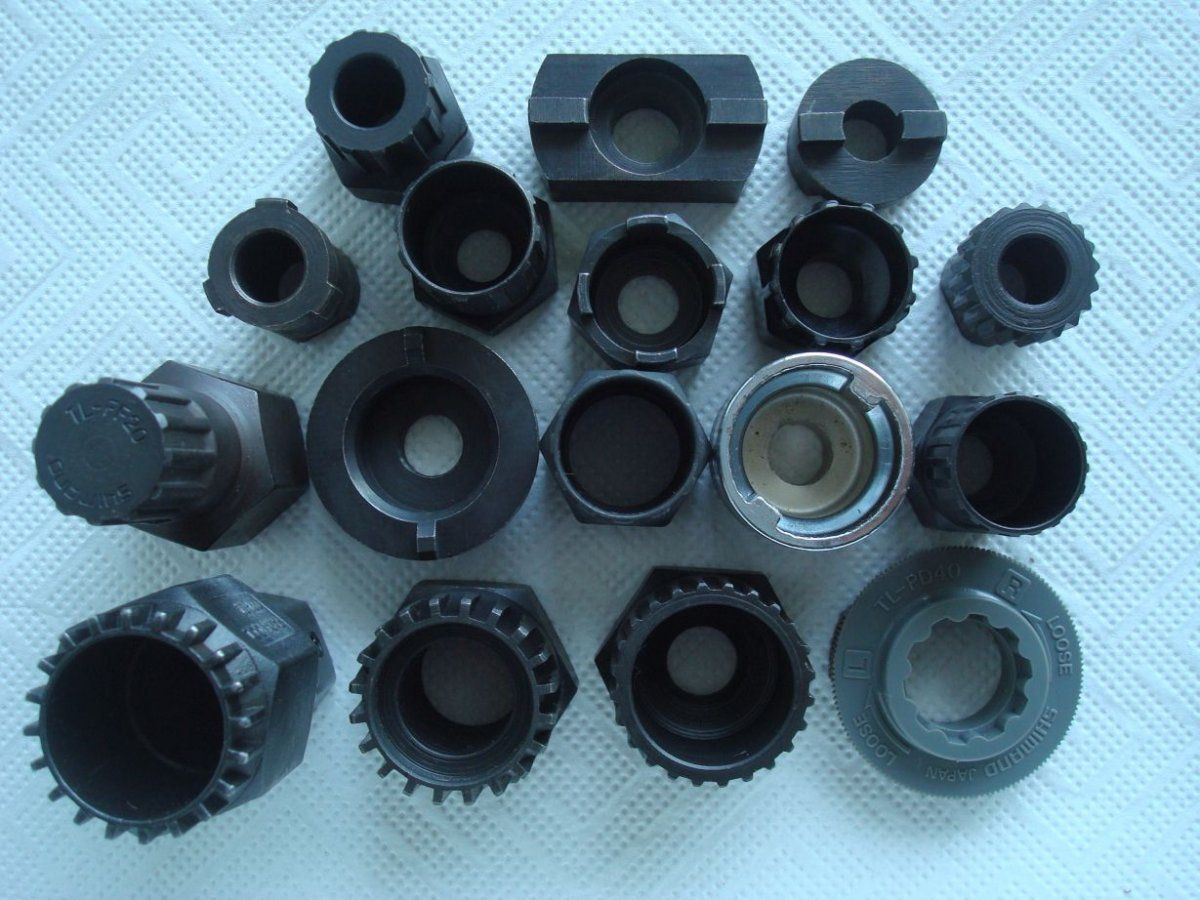

Einen "Standard Abzieher" gibt es echt nicht .
Und Standard Schraubzahnkränze schon gar nicht .
Der häufigste = wohl der von Shimano , Name = TL FW30 , der auf ziemlich vielen Kränzen passt ( und für den Kasettenabschlussring von Shimano auch )
Anbei ein Bild auf dem so einige zu sehen sind
Dein Zahnkranz scheint mir ein Maillard Atom zu sein , der (natürlich einen eigenen Abzieher benötigt ) in der 2.Reihe ganz rechts aussen.
Aber wenn du mal das vordere Ritzel abschraubst könnte man das besser erkennen .
Der Atom Zahnkranz ist schon etwas exotisch , ich würde damit nicht so lange rummachen ..
Grund : Zahnkränze müssen mal ersetzt werden , und für den wirst du kaum einzelne ergattern .
Die Abzieher selbst sind alle verwendbar , rein von der Qualität her , oder was meinst du mit der Anmerkung zu der Fa. Cyclo .

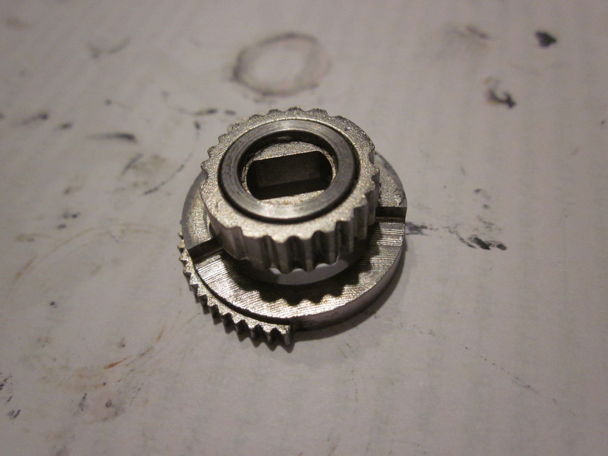

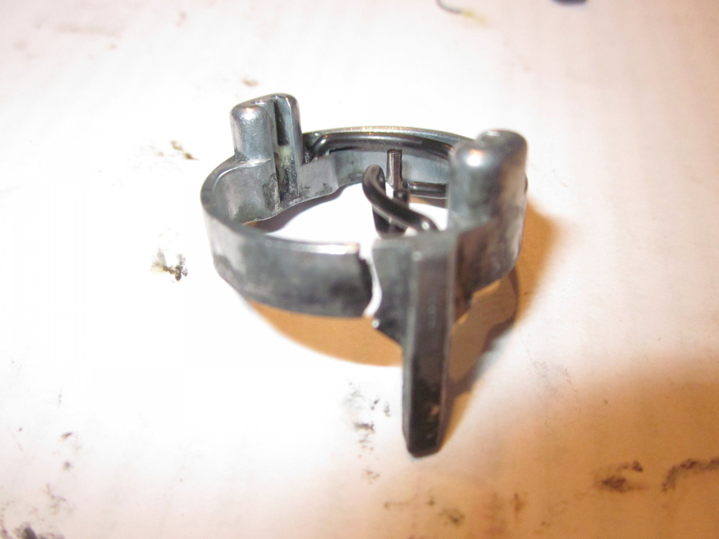

Da hab´ ich gestern abend bei meinen 9-fach Record Rundhöcker Ergos nun die linke Seite repariert (ausgeleierter Schalthebel und eingerissene Hoods) und heute früh streikt auf einmal die rechte Seite. Die habe ich vorhin geöffnet und nachgesehen; dieser verflixte Ring EC-RE111 ist gebrochen und deshalb schaltet der Hebel nun nur noch drei Gänge anstatt derer 9. Zudem scheint das auch schon etwas her zu sein und deshalb sind die Zacken dem Doppelzahrad EC-RE313 sowie die beiden Federn EC-RE209 etwas in Mitleidenschaft gezogen. Aber seht selbst:
Der gerissene Ring EC-RE111
Das Doppelzahnrad EC-RE313
Bevor ich nun weitersuche und dann Teile bestelle, die vielleicht gar nicht gebraucht werden, wollte ich hier nochmal kurz nachfragen. Ich kenne mich mit Ergos ja nicht so wirklich aus. Und deshalb weiß ich eben nicht, ob die Zähne schärfer sein müssten oder ob das Doppelzahnrad guten Gewissens weiterverwendet werden kann?
Was meint Ihr? Würdet Ihr es also tauschen oder so weiternutzen und nur den gerissenen Ring EC-RE111 tauschen?
Grrrr :mad::mad::mad:, ich könnt´ grad so richtig fluchen und schimpfen.
Die Feder greift doch in die Zähne des Zahnrades, spitzere Zähne würden das doch nur stören,...würde mich erstmal mit dem Tausch des Ringes begnügen...

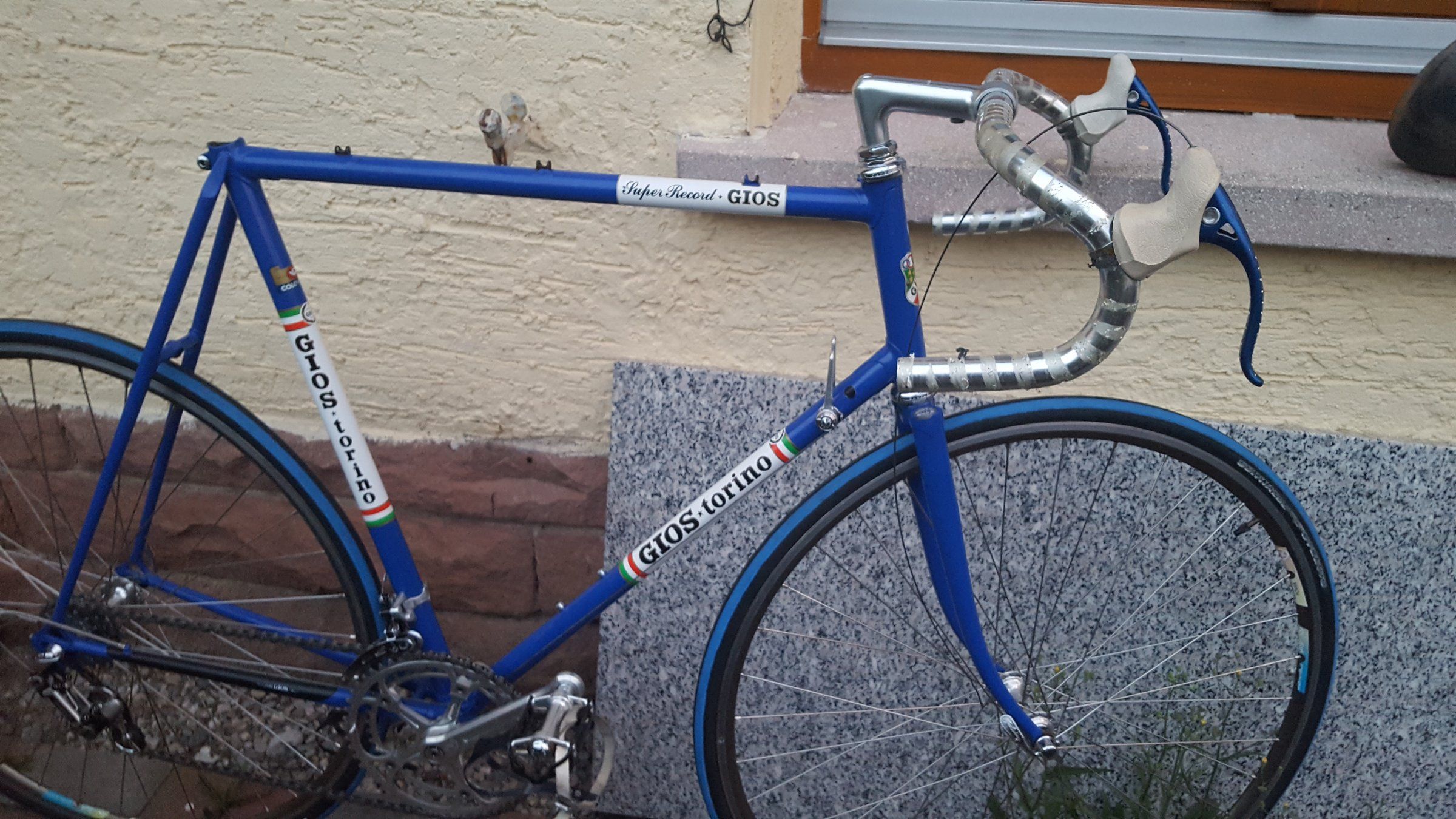

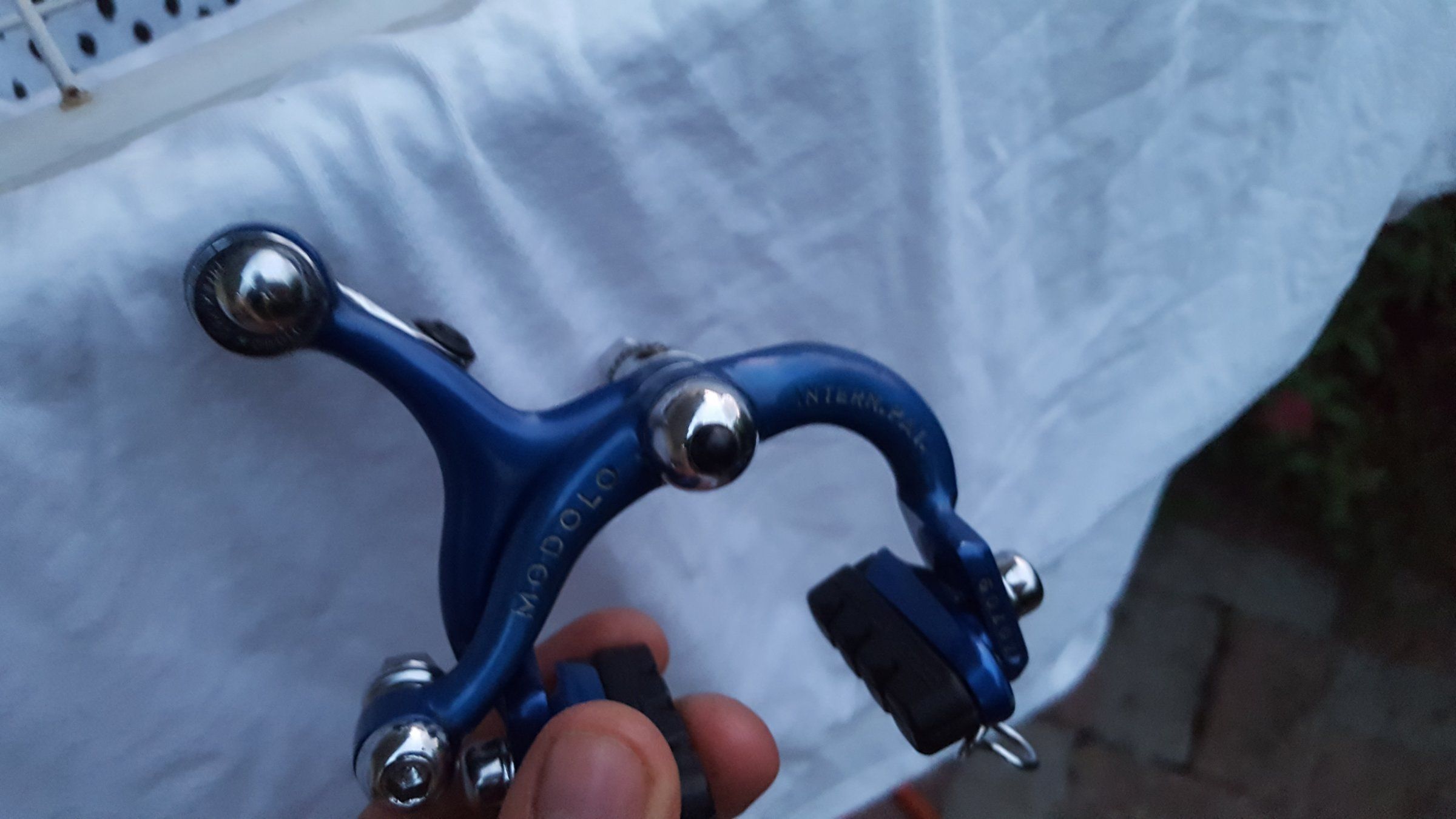

Frage an die Geschmackspolizei.
Gios lieber mit Mafic Professional Bremsset oder doch lieber klassisch Super Record?
Jetzt hast du schon unterschiedliche 3 blautöne am Rad ( Rahmen / Reifen / Bremsen ) das sieht nach meinem Geschmack schrecklich aus .
Das würde ich nie im Leben so kombinieren ...
Ich auch nicht. Die Reifen mit klassischer Skinwall (Drahtreifen Veloflex Master gibt es um 30 Euro Stück) und klassische Campa Super Record Hebel mit braunen Hoods war meine Wahl. Habe leider kein Bild von meinem bei der Hand.
