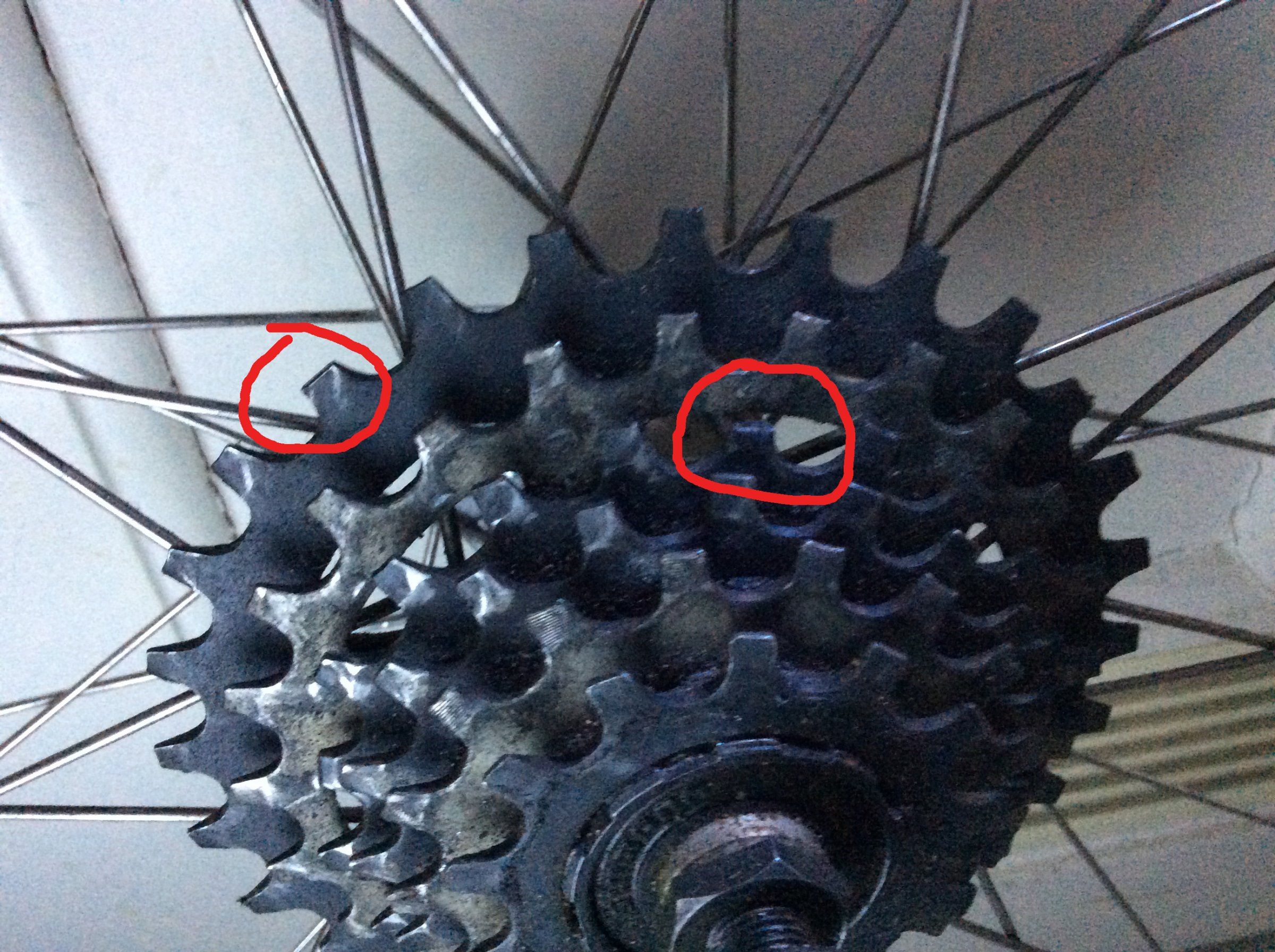

Hier mal ein schlechtes Foto einer UG-Kassette. Gehören die rot markierten Zähne so oder sind sie abgebrochen / abgenutzt?
Die gehören so. Wenn du genauer hinschaust, wirst du auch feststellen, dass sie je nach Zähnezahl eines Ritzels in regelmäßigen Abständen auftauchen (ein 24er hat vier Stück davon). Das ist ein Vorläufer der späteren Schaltgassen.

Man kann die Verschraubung der Kassette ja weglassen und die Ritzel nur so draufstecken. Ich habe trotzdem immer darauf geachtet, die drei Bohrlöcher für die Schrauben der Kassette bei allen Ritzeln gleich aufeinander auszurichten, die auf den Freilauf kommen. Wahrscheinlich dann umsonst wenns auch so funktioniert.;)
Okay, um diese Löcher hab ich mich nie gekümmert, waren die UG je verschraubt?
Die frühen UG Schraubzahnkränze und auch Kasetten hatten diese gekürzten Zähne gar nicht dran.
Ich habe z.Z. welche mit und auch ohne im Gebrauch , und es ist m.E kein Unterschied in der Schaltbarkeit festzustellen .
Wo also der halbe Zahn sitzt (wenn dran) ist wohl egal .
Allerdings Friktionsschaltung !
Und : die kleine Schrauben bei Kasettenpaketen sind auch nur eine Montagebeschleunigung in der Fertigung .

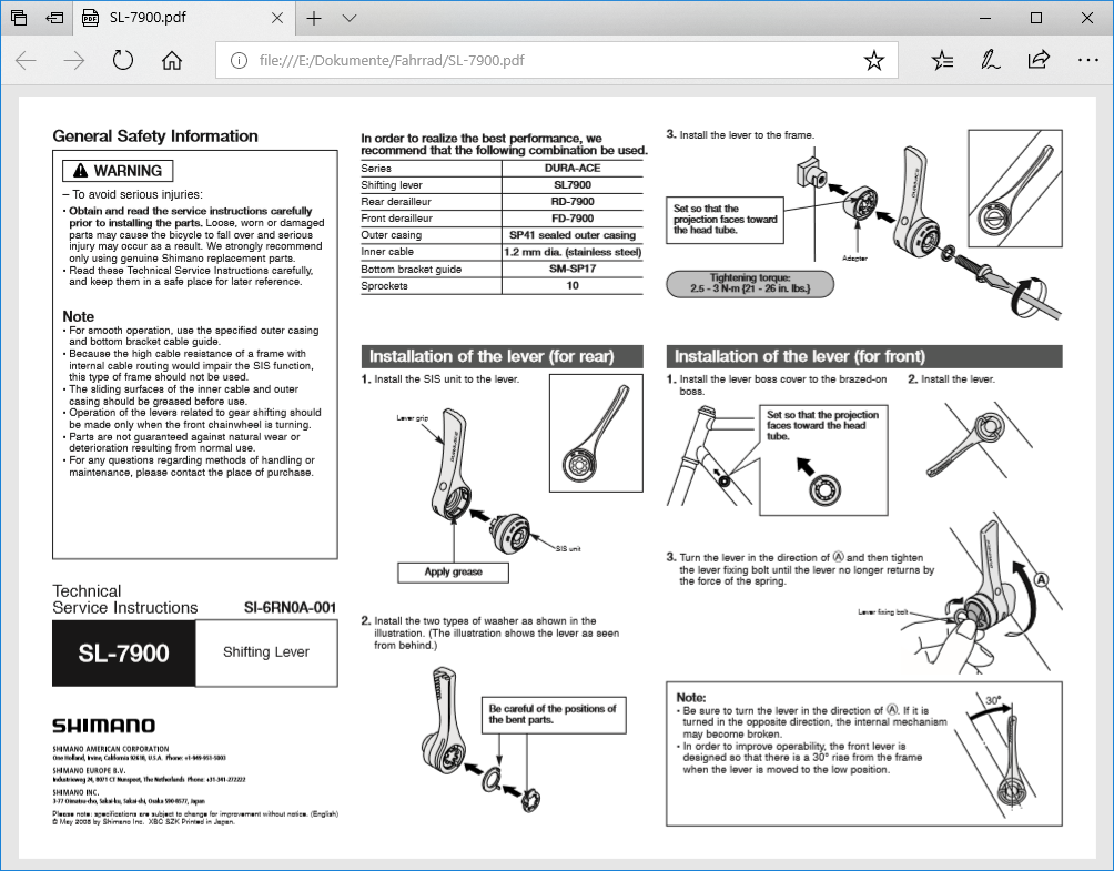

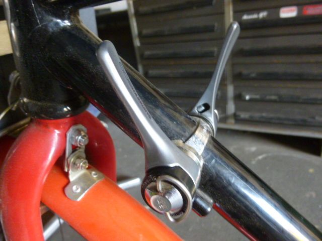

Liebe Freunde der Rahmenschalthebel: ich bin bei der Montage der SL6400 Hebel (geht um den Umwerfer) leicht irritiert und vielleicht könnt ihr mir helfen. Der Hebel zeigt beim Aufschieben auf den Sockel nach unten. Der Sockel für den Schalthebel zeigt korrekt mit dem Anschlag zur Gabel. Bewegt man den Hebel in seine Ausgangsposition, in der er dann festgeschraubt wird (für kleines KB), dann spannt man die Feder im Hebel. Der Hebel bzw. die Feder stünde dann permanent unter Spannung. Schaltet man auf das große KB nimmt man dann die Spannung raus.
Ist das so überhaupt korrekt? Ich hätte vermutet genau anders herum wäre richtig und die Feder wird beim Schalten auf das große KB gespannt und die Spannung dann von der Schraube über den Sprengring gehalten. Mich würde interessieren ob bei meinem Schalthebel überhaupt der Zusammenbau stimmt. Siehe Foto der Rückseite. Vielleicht kann mir jemand von Euch sagen ob die Flucht (rote Linien) des Innenlebens da überhaupt stimmt.
Zusatzfrage: Muss der Umwerferhebel der SL6400 leicht abstehen im Vergleich zum Schalthebel rechts zum besseren greifen wie bei SL-1055 gewohnt oder tun diese Hebel das nicht?
Danke für alle Infos schonmal und ich hoffe es ist verständlich worum es mir geht.
Foto 1: Hebel lose auf Sockel
Ich hätte hier mal die Anleitung zu den DA-Hebeln die wahrscheinlich genauso gedacht sind:

Danke Dir!:daumen::daumen: Dann hab ich schonmal nichts kaputt gemacht und es ist völlig normal bei der Montage gegen die Federkraft zu drehen. Im Winkel abstehen tut der Hebel dann auch noch.
Foto vom Innenleben: Die Feder gibt vor dass man nur auf eine Art zusammenbauen kann. Bei vielen gebrauchten Hebeln zeigt diese flucht vom Sockel in x-verschiedene Richtungen. Das sind dann vmtl. die überdrehten Hebel. Feder bricht bzw. verbiegt sich dann an den kleinen gebogenen "Haltenasen"
Endlage (Anschlag) des Schalthebels nicht paralell zum Unterrohr grosses KB

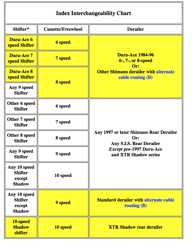

Kannst du mir bitte genau nennen was du meinst?
Ich finde nur das hier:
"1997 was a very big year for Dura-Ace. The system went to 9 speeds, and that was the most publicized change. In addition, however, the entire Dura-Ace system was redesigned and made to be inter-compatible with other Shimano components."
"With the introduction of the 6-speed 600EX S.I.S. group, the cable attachment on the rear derailer changed, so that the cable had to move farther per shift. This change reduced cable tension, reduced the effects of cable misadjustment and friction, and generally made for a more forgiving system. The same geometry was adapted for 9-speed Dura-Ace when it was introduced in 1997."
Das bedeutet m.E., dass die DA 740x nur mit Komponenten dieser Gruppe kompatibel war und mit Einführung der 600EX ein anderer Seilzugweg und Schaltwerkgeomtrie kam und alle Shimano Indexschaltungen ausser der DA 740x, diesen bekamen. Mit Einführung der DA 7700 wurde diese zu den anderen, von der 600EX initiierten, System kompatibel.
Die Antwort steht auch in der Tabelle, die du zeigst: "Any 9 speed shifter", 8 speed cassette und "Dura-Ace 1984-96" Derailer in einer Zeile.
Die Anleitung der genannten Schalthebel habe ich auf die Schnelle auch nicht gefunden, muss ich gestehen, aber in den Explosionszeichnungen von SL-BS77 und SL-7700 steht immerhin "9-Speed or 8-Speed". Und auf dem rechten SL-BS77 ist ein Aufkleber mit der Beschriftung "Compatible with RD-7700(9s) & RD-7400(8s)", siehe bspw.: http://www.thaimtb.com/forum/viewtopic.php?f=658&t=753703
