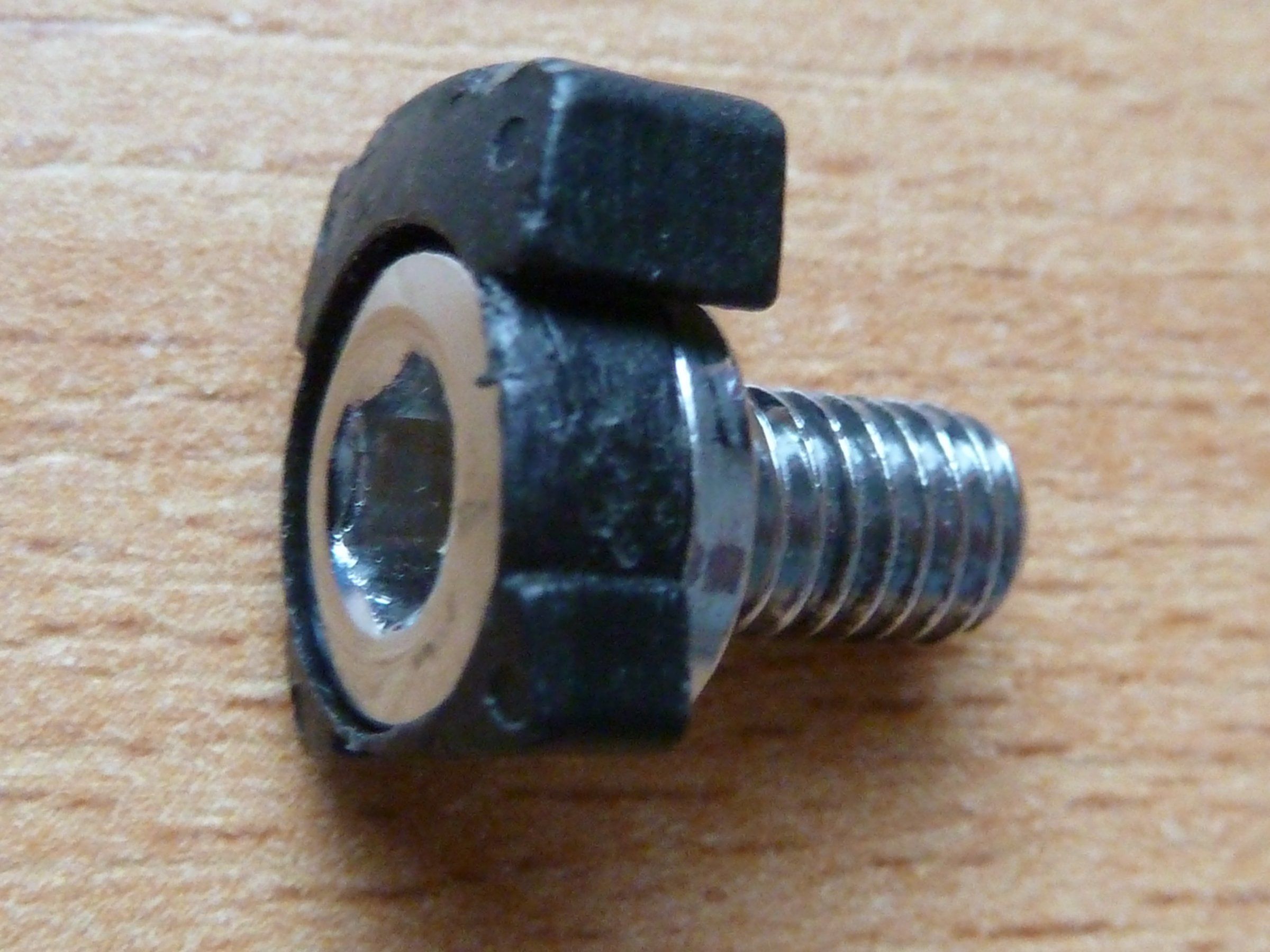

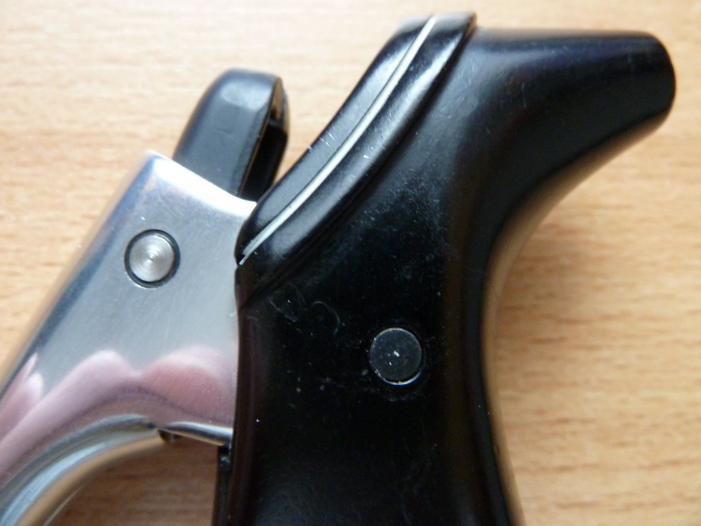

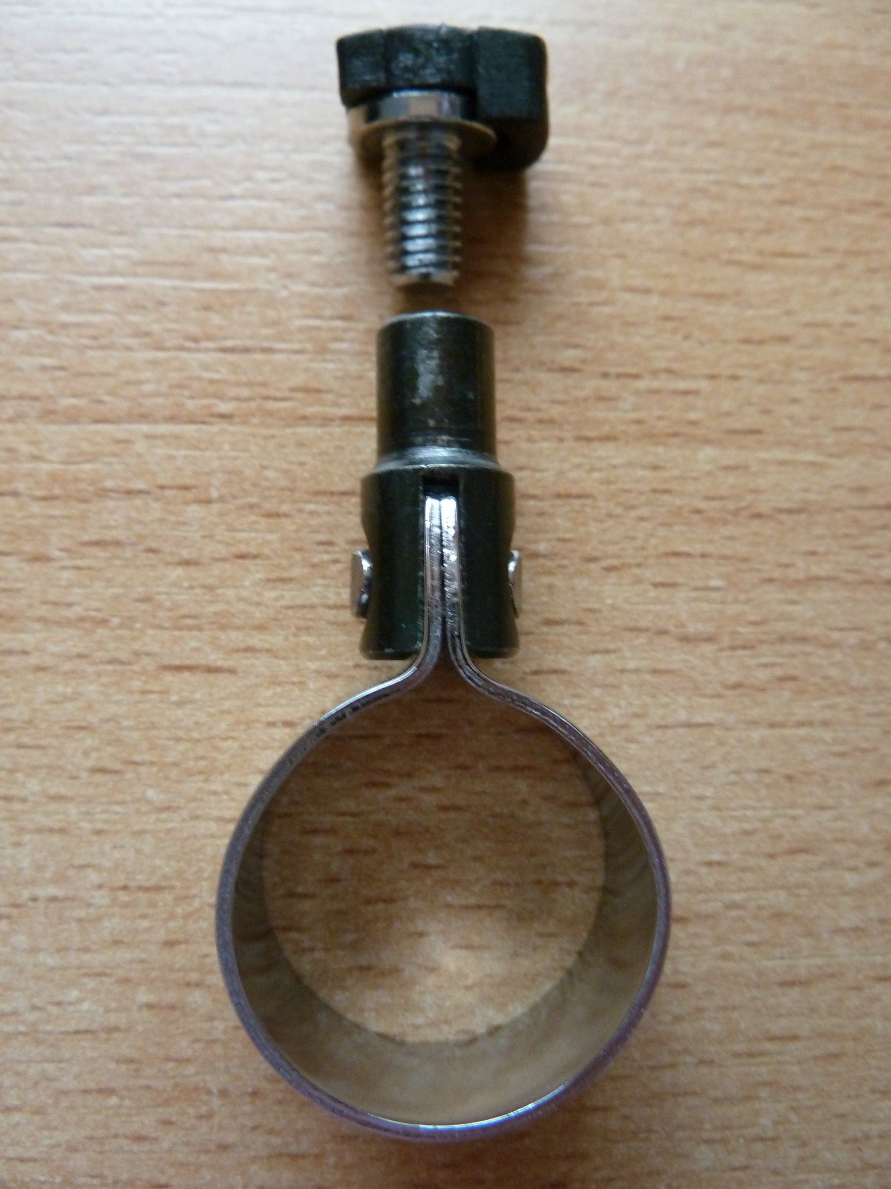

Tagchen,
es geht um einen Shimano Bremshebel BL-7400, ich bekomme das ums verrecken nicht zusammen :crash:, dass ich den Schrauben für die Lenkerschellenbefestigung wieder richtig reinbekomme, geht einfach nicht, oder muss ich noch etwas demontieren, damit er wieder richtig Platz findet, und bevor ich da jetzt mit Gewalt etwas mache, frage ich lieber - danke.
Tagchen,
Hilft die Explosionszeichnung schonmal zur Orientierung? http://si.shimano.com/pdfs/ev/EV-BL-7400-0677A.pdf
Ja danke, wenn ich die Hebelachse (Teil 5) herausschlage, dann müsste ich eigentlich den Schrauben wieder problemlos platzieren können.
Nun, da haben wir es ja eh schon wieder, hätte ich nicht gemacht, weis ich auch nicht, sondern gleich einmal drauf losgedroschen. Danke!!
Weiß nicht, ich kann mir nicht vorstellen dass der Hebel ausgebaut werden muß um den Körper am Lenker zu befestigen. Habe aber auch noch keinen BL-7400 in der Hand gehabt, deswegen nur die EV.
Ich denke ich habe mich nicht richtig ausgedrückt, ich bekomme einfach den Teil #1 nicht mehr rein, hat sich aber auch ungewollt im Hebel verkeilt als ich die Lenkerbefestigungsschelle runterschraubte, und ich den Hebel zig mal herumdrehte, ich war ja schon heilfroh, dass ich das Schräubchen überhaupt noch heraus bekam.
