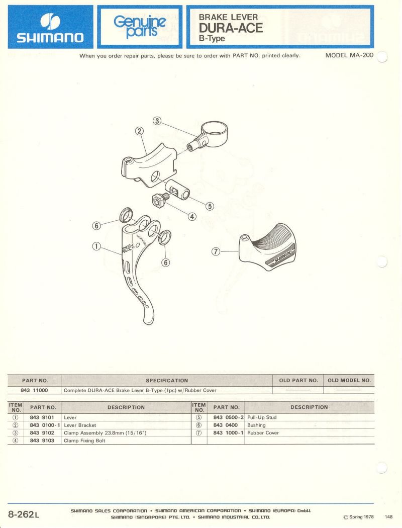

Welche schelle mit innenleben könnte ich für DA 7200 ex hebelchen verwenden?
Danke!
Hatten wir kürzlich schon einmal, Bilder im verlinkten Post
Länge Schraube (inkl.Kopf) ca. 16,7 mm
Länge Aufnahme an der Schelle ca. 22,57 mm, davon Gewinde (Verjüngung auf dem 1. Bild) ca. 1 cm
Ob da bspw. auch die 6200 Schellen passen, die signifikant anders aufgebaut sind, kann ich nicht sagen. Ich tendiere zu "Nein"

Da das ja immer der Shimano-Sockel ist, sollte das passen
Ich glaube, Du beziehst Dich auf die Schalthebel und ich mich auf die Bremshebel. Hatte Bremshebel angenommen, weil zuvor Fragen zu Hoods kamen. :idee:
Wenn Schalthebel, hast Du natürlich recht, wenn Bremshebel, tendiere ich, mir Recht zu geben ;)

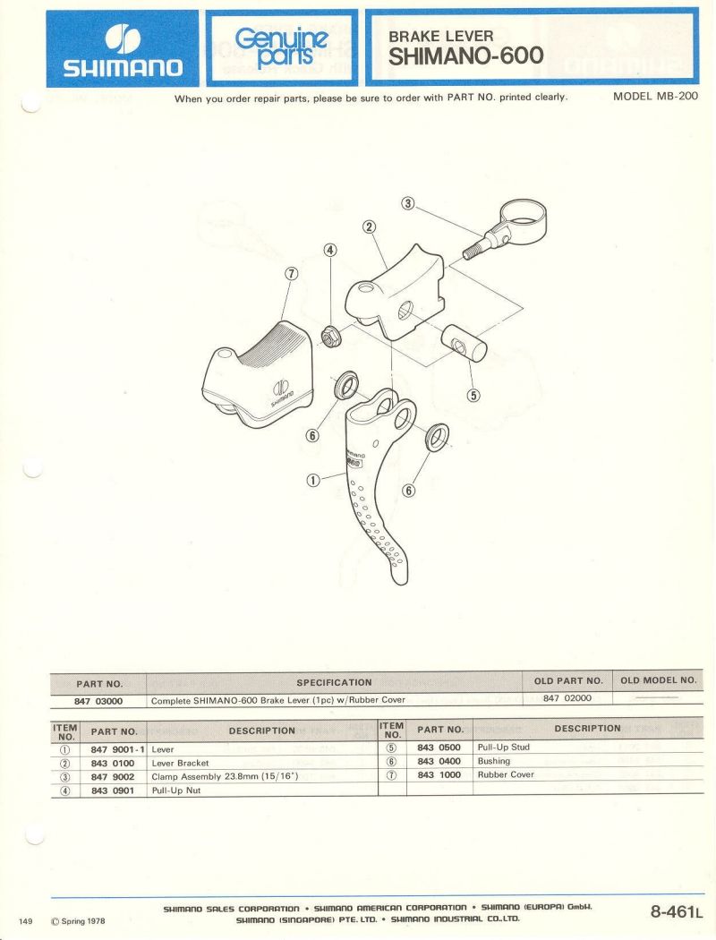

Es ist verrückt, aber wahr: in einem Jahrgang gab es 3 verschiedene Arten von Bremshebelschellen bei DA und 600 (die Hebel mit Entspannvorrichtung nicht mit betrachtet.
Es kommt also auf den Typ an, denn auch innerhalb der DA-Gruppen gab es Unterschiede.

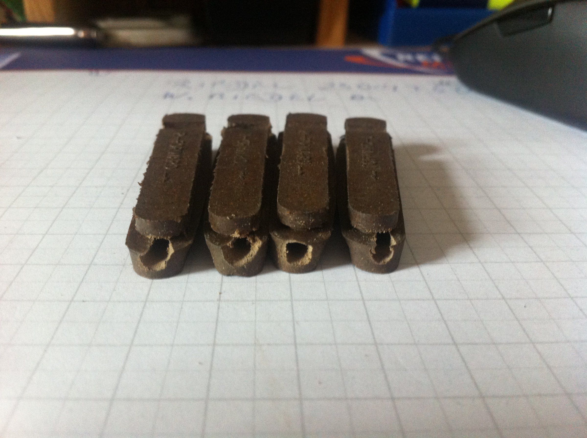

Bin am Testen ob "Innenbelüftete Bremsklötze " bei Carbonfelgen etwas bringen:idee:
