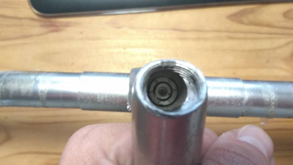

Ich habe hier einen Dura Ace Ex Vorbau, mit Innenklemmung. Wo eigentlich die Klemmschraube sein sollte, ist eine (vermutlich) Plastikkappe, man kommt nicht an den Inbus ran.
Gehört das da hin? Kann/Soll ich das irgendwie mit Gewalt entfernen?

Das sieht wirklich komisch aus - die Abdeckkappe kann das nicht sein, oder? Ist die aus Metall (es gab auch welche in Plastik)?
Nene. Die Abdeckkappe (bei der DA aus Alu) ist das nicht. Das schaut so aus, als wäre da noch ein Plastikteil, das die Klemmschraube verdeckt. Kann auf den Explosionszeichnungen auch nicht erkennen, dass da was hinkommen soll.
Nein, da gibt es auch nix, hab eben mal bei meinen geschaut - ist da ein 4-Kant zu sehen? Das Foto ist nicht sehr scharf, leider.
Ist nur ein Handyfoto, aber der Stopfen ist auch ganz vorne an der Klemmung. Werde einfach versuchen den mit vorsichtiger "Gewalt" herauszubekommen. Mit einer Zange wird das nix, da zu weit drin. Dahinter sollte sich dann die Klemmschraube verbergen, der Lenker ist ja auch gut geklemmt. ;)
