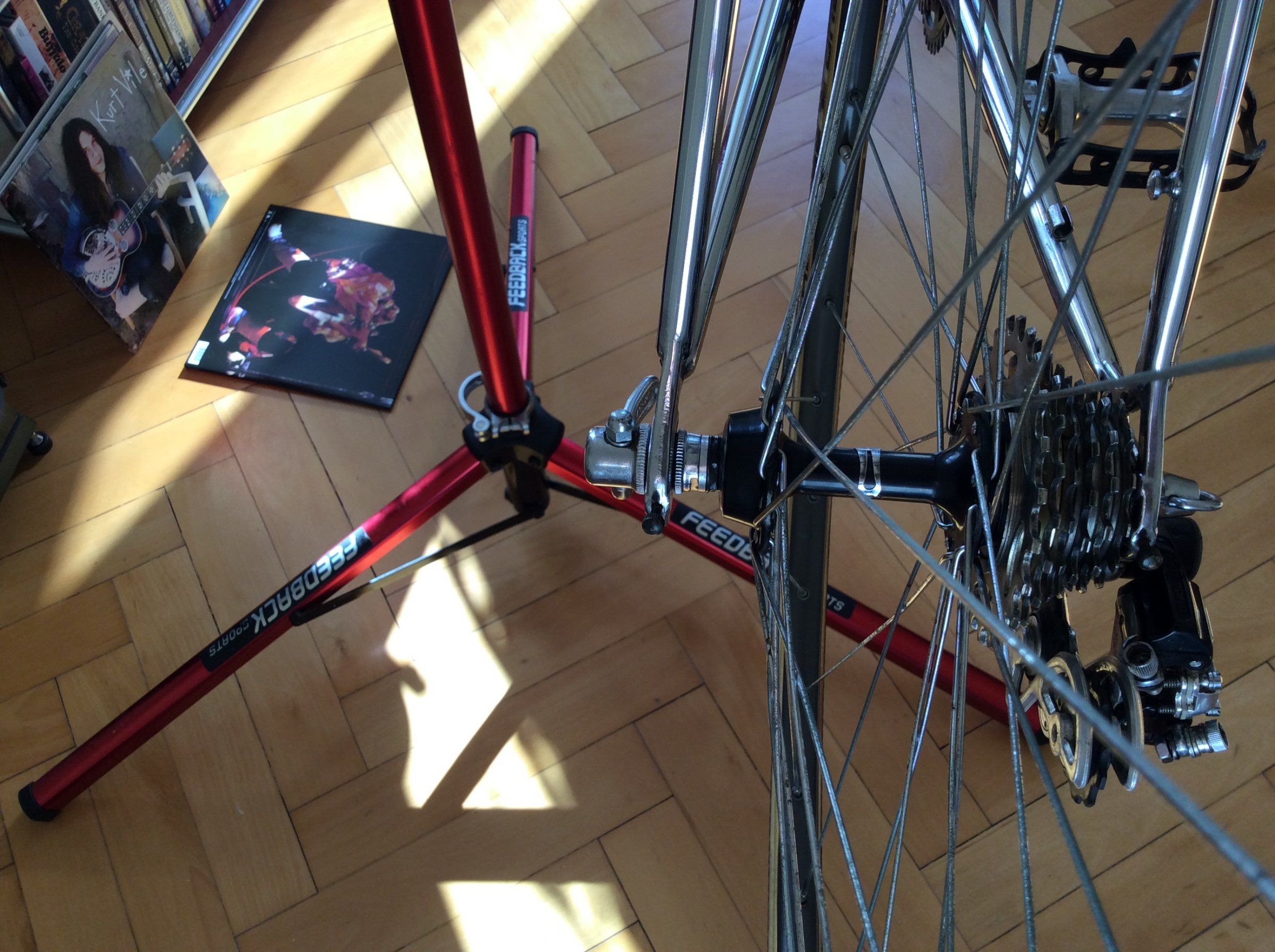

Ich habe mien Scapin (https://www.rennrad-news.de/forum/threads/scapin.145986/page-5#post-4258160) auf Nuovo Record zurückgerüstet.
Das vordere Kettenblatt habe ich behalten (52-38) und hinten eine 7-fach Kasette (14-26) montiert.
Jetzt habe ich die Kette so abgelängt, dass 38-26 gerade so OK ist. 52-14 ist auch noch OK. Eigentlich wollte ich noch ein Glied rausnehmen. Ich bin mir aber nicht sicher, ob ich dann noch 52-14 benutzen kann.
Meine Frage: Kann ich die Kette noch etwas kürzer machen oder habe ich die "natürliche Grenze" der Nuovo Record erreicht?
Sorry, aber offenbar ist die Kette jetzt viel zu kurz und damit ein Fall für die Tonne. Sie müsste bei 52-26 "gerade so OK" sein, sprich: den Schwenkbereich des Schaltwerks noch nicht überschreiten. Und wenn Du jetzt sagst "Das fahr' ich nie!", dann sage ich: "Man kann sich ja auch mal verschalten..."
Man kann schon noch auf 52-26 schalten und etwas Spiel ist dann auch noch drin.
Trotzdem Danke für den Hinweis. Wenn ich die Kette noch kürzer mache, geht das nämlich nicht mehr.

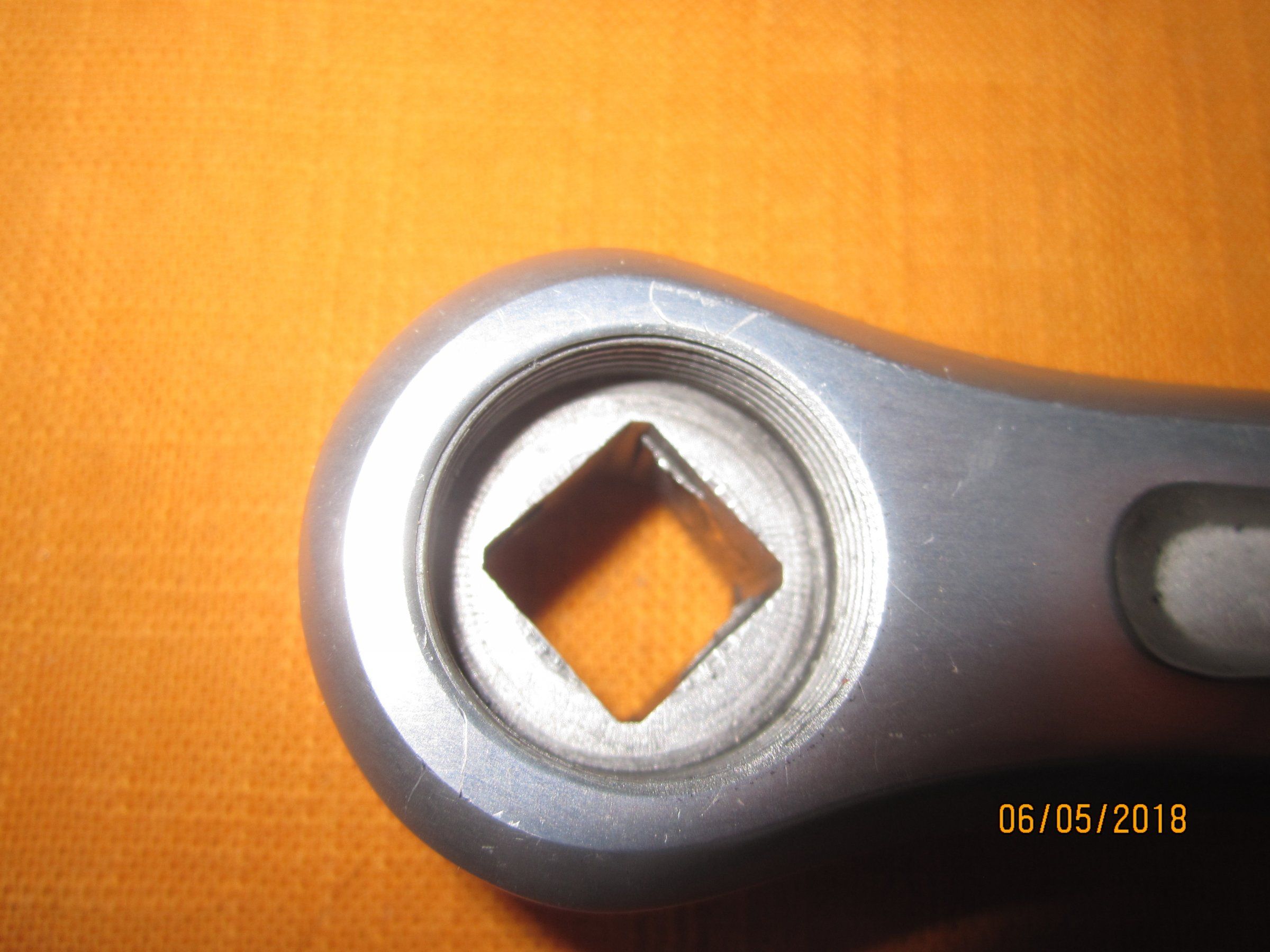

Ich habe ein Campa Mirage Vierkannt-Innenlager das leider fest sitzt.
Das Herstellungsjahr kann ich leider nicht genau bestimmen, es ist vermutlich aus Mitte bis Ende 90er. Die Lagerschalen sind mit Mirage gekennzeichnet. Die Lagerschalen sehen wie die Veloce für FAG Schlüssel aus, sind jedoch magnetisch, also nicht wie Veloce aus Alu.
Da es ein Stahlrahmen ist und die Lagerschalen aus Stahl sind dürfte eigentlich auch bei Korrosion, wie bei Alu/Stahl möglich, keine nicht wieder lösbare Verbindung entstanden sein. Oder täusche ich mich da?
Habe einen Cyclo-Tools Abzieher und bin schon damit abgerutscht. Um den Abzieher zu fixieren nahm ich eine Kurbelschraube und habe ein altes Industrielager dazwischen gelegt. Das hat jedoch auch nicht funktioniert, zumal ich für meinen Gabelschlüssel keine Hebelverlängerung nehmen kann weil es ein zweiseitiger 30/32 Schlüssel ist.
Hat mir jemand noch einen Tip? Habe ich etwas übersehen?
Fehlerquelle Nr. 1: Drehrichtung
Wie ist das Lager beschriftet ? In welche Richtung hast Du gedreht ?
Besser als eine Verlängerung sind kräftige Schläge mit einem Hammer (Kaliber 1 kg aufwärts), weil damit die Gammelstruktur gelockert und das Losbrechmoment verringert wird. Die Kraft muß irgendwo aufgenommen werden, ich stütze dazu den Rahmen mit Ausfallenden und Sattelmuffe am Boden ab, Holzbrett oder ähnliches unterlegen.
Drehrichtung beachtet? Vor allen, wenn man aus ungewohnter Perspektive auf das Werkstück losgeht, vertut man sich leicht.
Kreichöl in den Spalt zum Rahmen kann auch nicht schaden, und Zeit zum Kriechen geben.
Langsam aufgebrachter Drehmoment ist kontraproduktiv,darum wurde ja der Schlagschrauber erfunden
falls eine Seite schon los u die Welle gezogen helfen auch beherzte schläge mit nem Cu oder Plumbum Hammer auf der Schale
