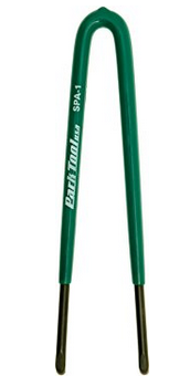

Ich versuche mich ja gerade im Tretlagerachsen-Schnellwechsel. Also Lagerschale raus, andere Achse rein, Lagerschale wieder rein usw.
Weil mir die Improvisation mit Rohrzange allmählich zu blöd wurde, habe ich mir ein Werzeug bestellt:
https://www.amazon.de/gp/product/B000AOA2G8/ref=oh_aui_detailpage_o01_s00?ie=UTF8&psc=1
In der Annahme, dass der Abstand dieser Stifte bei den alten Lagerschalen immer gleich ist.
"Center to center measurement between pins is 29mm. Pin diameter is nominally 2.2mm"
Passt aber nicht. ...
Merke: Am Fahrrad ist nie irgendetwas "gleich".

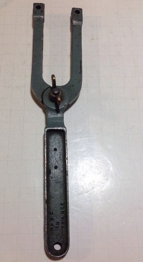

Du brauchst einen verstellbaren Stirnlochschlüssel.
Mit etwas Geschick kann man soetwas auch selber bauen. Die Lagerschale dient linksseitig ja der Einstellung des Lagerspiels,
und meistens läßt sich diese mit wenig Kraftaufwand verdrehen. Entsprechend niedrig sind die Anforderungen ans Werkzeug.

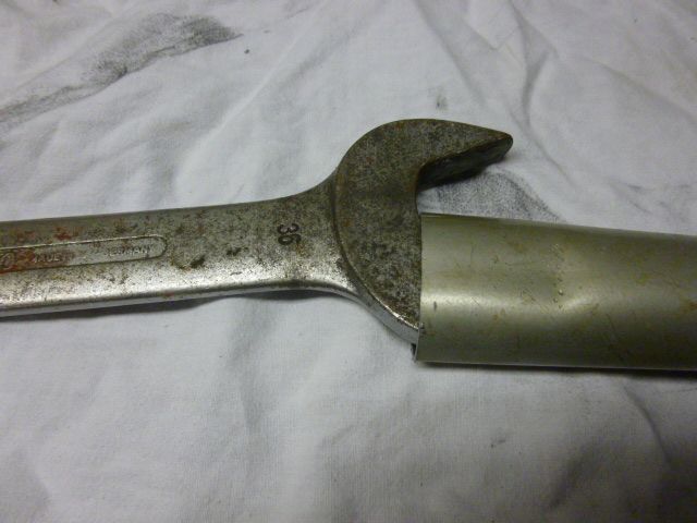

Erst mal, danke für die vielen Tips! Hatte bei Stahlrahmen und Stahllagerschalen nicht an solche Probleme gedacht.
Fehlerquelle Nr. 1: Drehrichtung
Wie ist das Lager beschriftet ? In welche Richtung hast Du gedreht ?
Ist ein ITA 36x24, gedreht habe ich brav mit Blick auf das Lager und gegen den Uhrzeigersinn.
:idee:Plattes Rohr da spielt die größe keine Rolle
Also wie auf deinem Bild gezeigt, würde ich abrutschen. Aber vielleicht kann ich von unserem alten Staubsauger das Rohr platt machen und ganz über den Gabelschlüssel schieben.
Besser als eine Verlängerung sind kräftige Schläge mit einem Hammer (Kaliber 1 kg aufwärts), weil damit die Gammelstruktur gelockert und das Losbrechmoment verringert wird. Die Kraft muß irgendwo aufgenommen werden, ich stütze dazu den Rahmen mit Ausfallenden und Sattelmuffe am Boden ab, Holzbrett oder ähnliches unterlegen.
Drehrichtung beachtet? Vor allen, wenn man aus ungewohnter Perspektive auf das Werkstück losgeht, vertut man sich leicht.
Kreichöl in den Spalt zum Rahmen kann auch nicht schaden, und Zeit zum Kriechen geben.
WD40 habe ich auch schon reingesprüht und zwei Tage gewartet. Die Lagermuffe ist unten geschlitzt, geht recht einfach reinzusprühen.

Da ist in 40 Jahren nix abgerutscht am Maulschlüssel,son Rohr hat jeder Schlosser in seiner Kiste
So platt bekommt man kein Staubsauger Rohr ,das es über 32 mm Maul geht,es sei denn du flext die andere Seite ab.Sauger Rohr ist auch zu dünnwandig um es als verlängerung zu benutzen

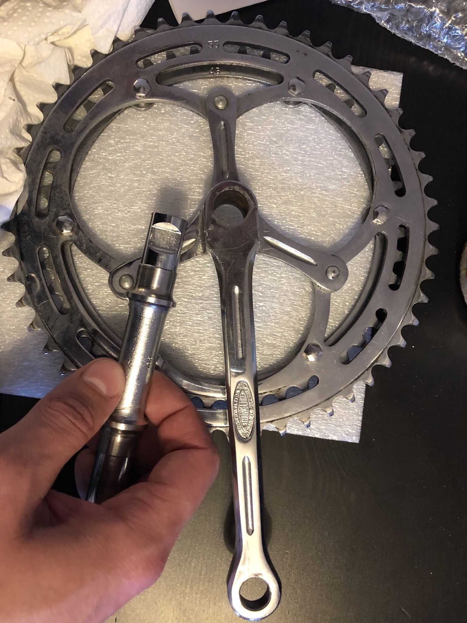

Ich habe eine Stronglight 55 Competition Kurbel inkl Welle. Bevor ich jetzt Schmuh kaufe... ich benötige neue Kurbelkeile die gibts von 7-10mm in kurzem und langem Anschliff.
Hat ekner von euch Erfahrungen damit? Natürlich ist mein digitaler Messschieber soeben über die Wupper gegangen... Massband sagt 9mm kann das sein? Es gibt im Handel auch 9,5mm so genau ist mein Massband noch nicht.
Dazu denke ich langer Anschliff?
Kann das bestätigt werden?
Keine Erfahrung damit aber Onkel Sheldon weiss was dazu: https://www.sheldonbrown.com/cotters.html
The diameter of the round part of the cotter tends to be standardized according to nationality. Most use 9.5 mm, including British, Asian and most German bicycles. French and Italian bicycles used 9 mm, or sometimes 8.5 mm.
In addition to the diameter of the cotter, the depth and angle of the flat vary considerably. For this reason, it is best to replace cotters in pairs. If mismatched cotters are installed, the cranks will not be 180 degrees apart.
It is commonly necessary to file the flats to fit. To file a cotter, put it in a vise at an angle so that the flat is parallel to the vise jaws. When filing, apply a slight twisting force to the file handle to apply more pressure to the wide side of the flat, to help maintain the correct angle of the flat.
Be careful to move the file in a straight line; it is easy to rock the file as you push it across the cotter, creating a rounded surface instead of the desired flat.
