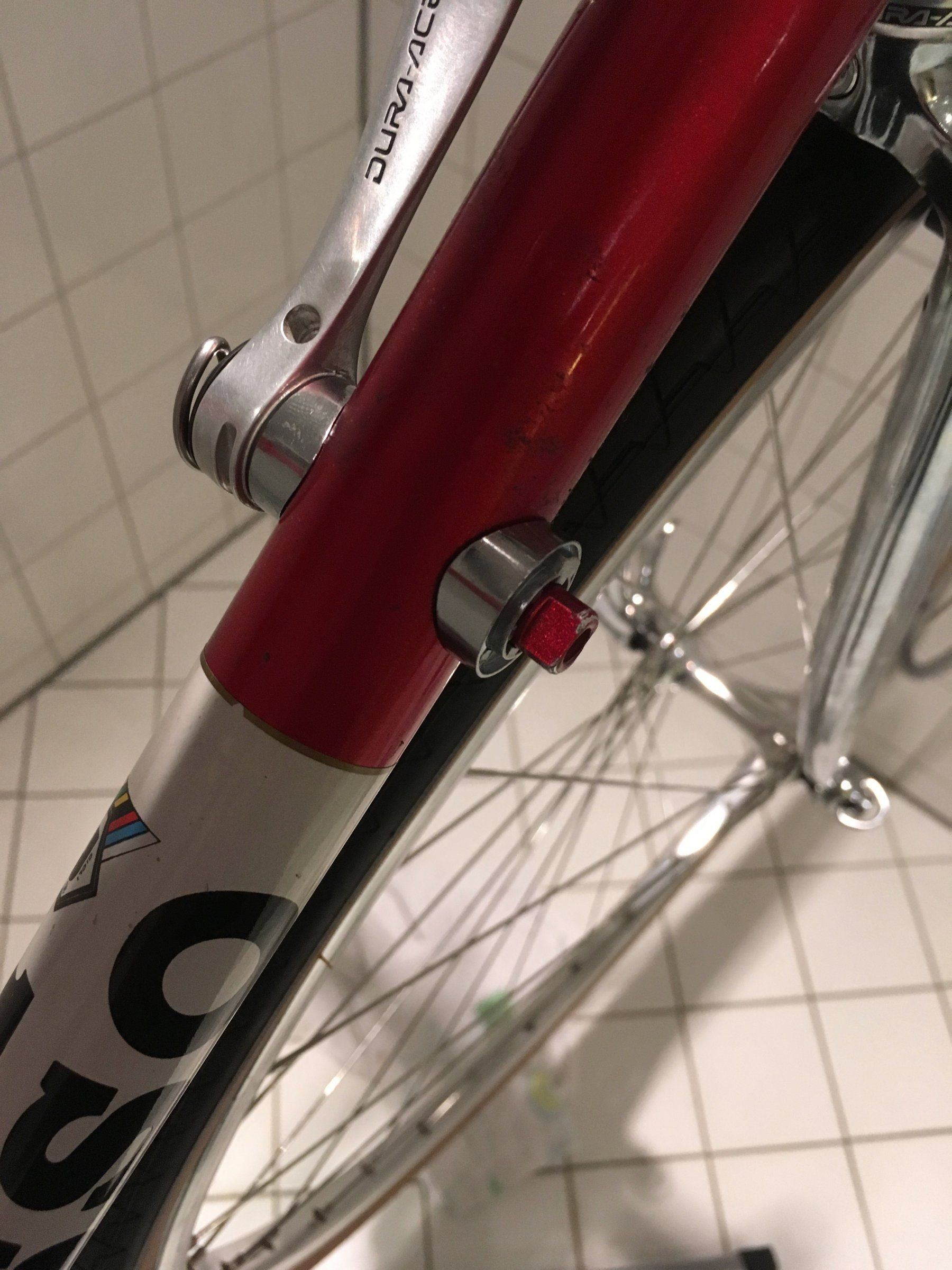

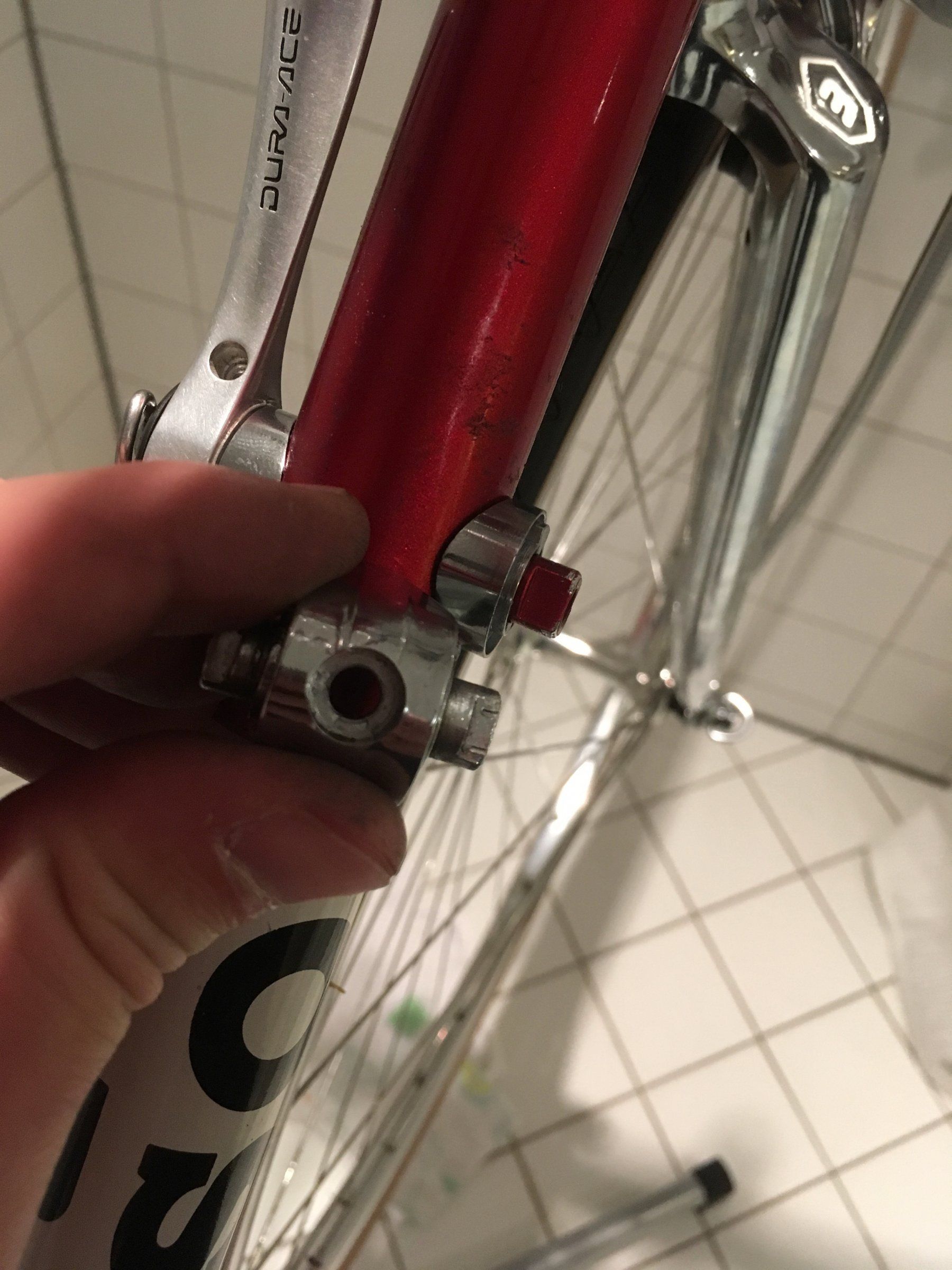

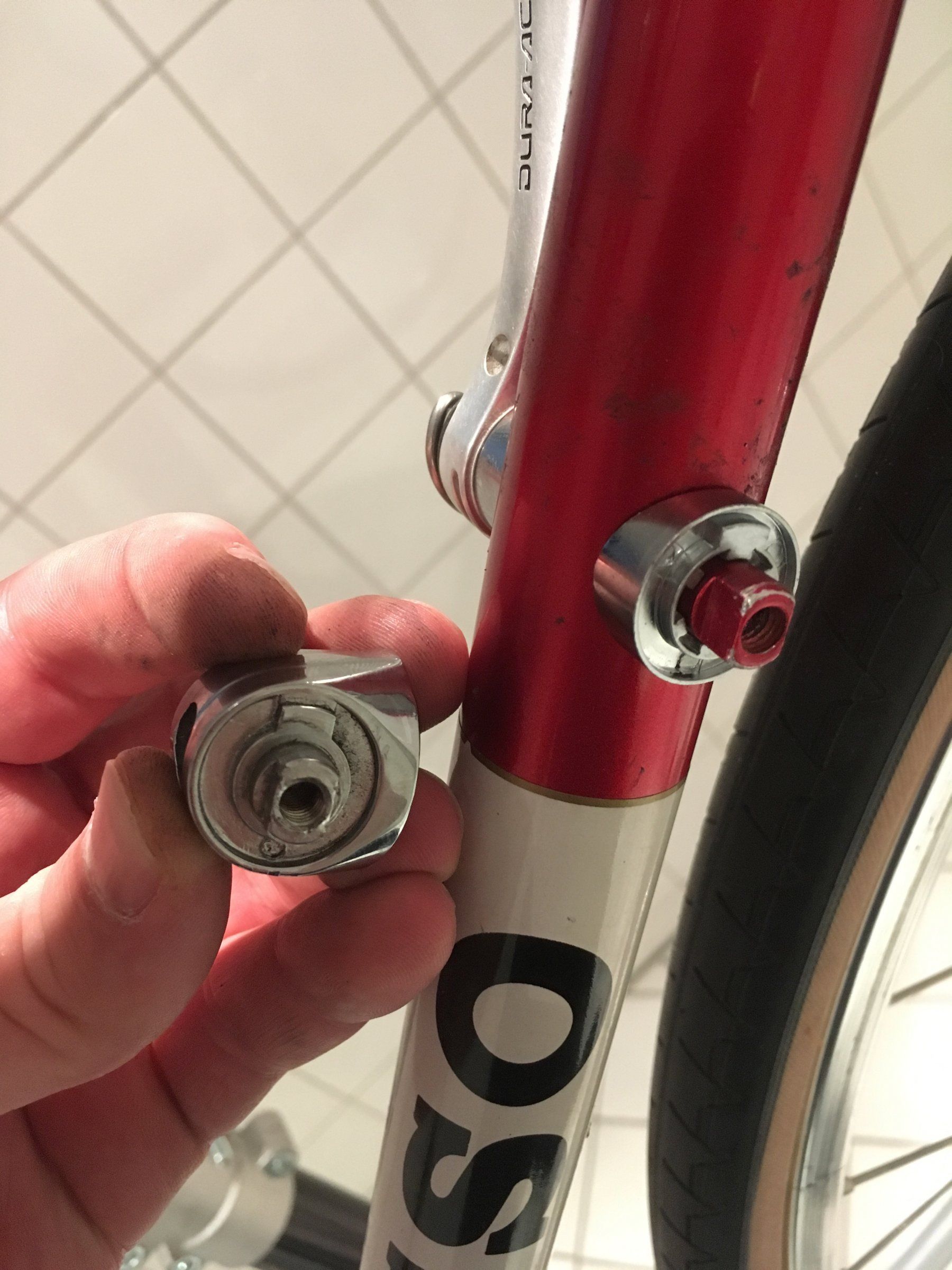

Ich bekomme aus irgendeinem Grund meinen rechten 7spd 7402er Schalthebel nicht auf die Schalthebelaufnahme am Unterrohr. Links gehts problemlos. Die wurden auf so einer komischen Aufnahme geliefert die auch auf dem Bild zu sehen ist. Die beiden Nupsis unterscheiden sich in der länge etwas, denke mal daran liegts. Kennt jemand die Problematik? Hab ich einen falschen Schalthebel gekauft?
Die komische Aufnahme ist ein Halter für Aero-Rahmen der bei dafür vorgesehenen Rahmen mittig auf das Unterrohr geschraubt wird, nur so zur Info.
Was ist denn wenn du den Chrom-Adapter auf der rechten Seite mal abziehst? Passt der Schalthebel dann auf das Anlötteil?
