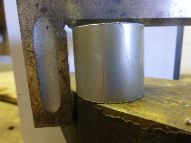

Ich hab schon viel gesägt aber das beim Sägen vibrationen entstehen 😱 hab ich noch nicht erlebt
Sägt Deine Säge geräuschlos? Nicht? Dann vibriert da was. Ist auch offensichtlich, schließlich hackt ein Sägezahn nach dem anderen ins Material hinein und regt es zu Schwingungen an. Du magst besser mit einer Säge umgehen können, in Physik machst Du mir nichts vor. Erzähl nicht so'n Scheiß.
Dass die Vibrationen Vibrationen Vibrationen eher bedeutungslos sind weil sich die Schale ohnehin viel eher direkt durch das daran schleifende Sägeblatt dreht und man das Problem normalerweise durch festhalten beheben kann, steht auf einem anderen Blatt. Sie zu negieren lässt Dich nicht in gutem Licht dastehen.

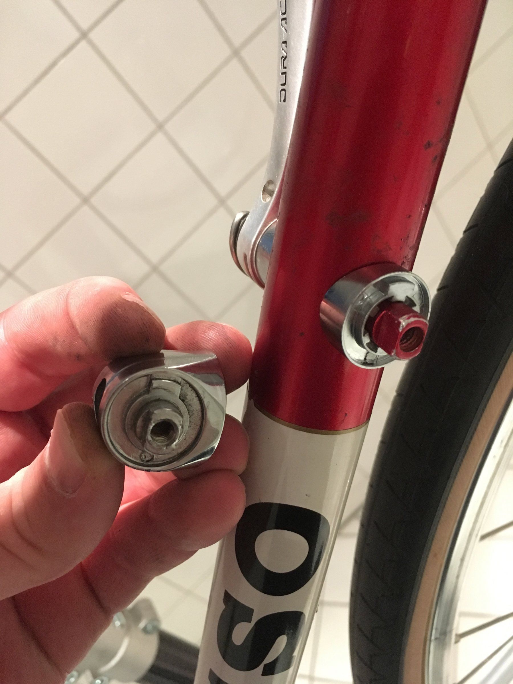

Ich bekomme aus irgendeinem Grund meinen rechten 7spd 7402er Schalthebel nicht auf die Schalthebelaufnahme am Unterrohr. Links gehts problemlos. Die wurden auf so einer komischen Aufnahme geliefert die auch auf dem Bild zu sehen ist. Die beiden Nupsis unterscheiden sich in der länge etwas, denke mal daran liegts. Kennt jemand die Problematik? Hab ich einen falschen Schalthebel gekauft?
