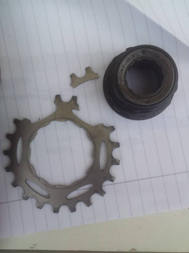

Das sieht nach dem Werk des ahnungslosen Praktikanten aus.:crash: Wenn man Zahnkränze zerlegt, nutzt man immer zwei Kettenpeitschen. Die Zahnkranzhalten, sind, wie der Name schon sagt, nur Halter um die Arbeit zu erleichtern. Denn wenn die ganze Last nur noch auf einem Zahn lastet ist doch klar das der irgendwann abbricht.
Avanti dilletanti!
Nach diversen gesprengten Kettenpeitschen und vergeblichen Werkstattbesuchen ist es mir nun gelungen das erste Ritzel abzuschrauben.
Das Werkzeug war eine größere Rohrzange vom Nachtbar.

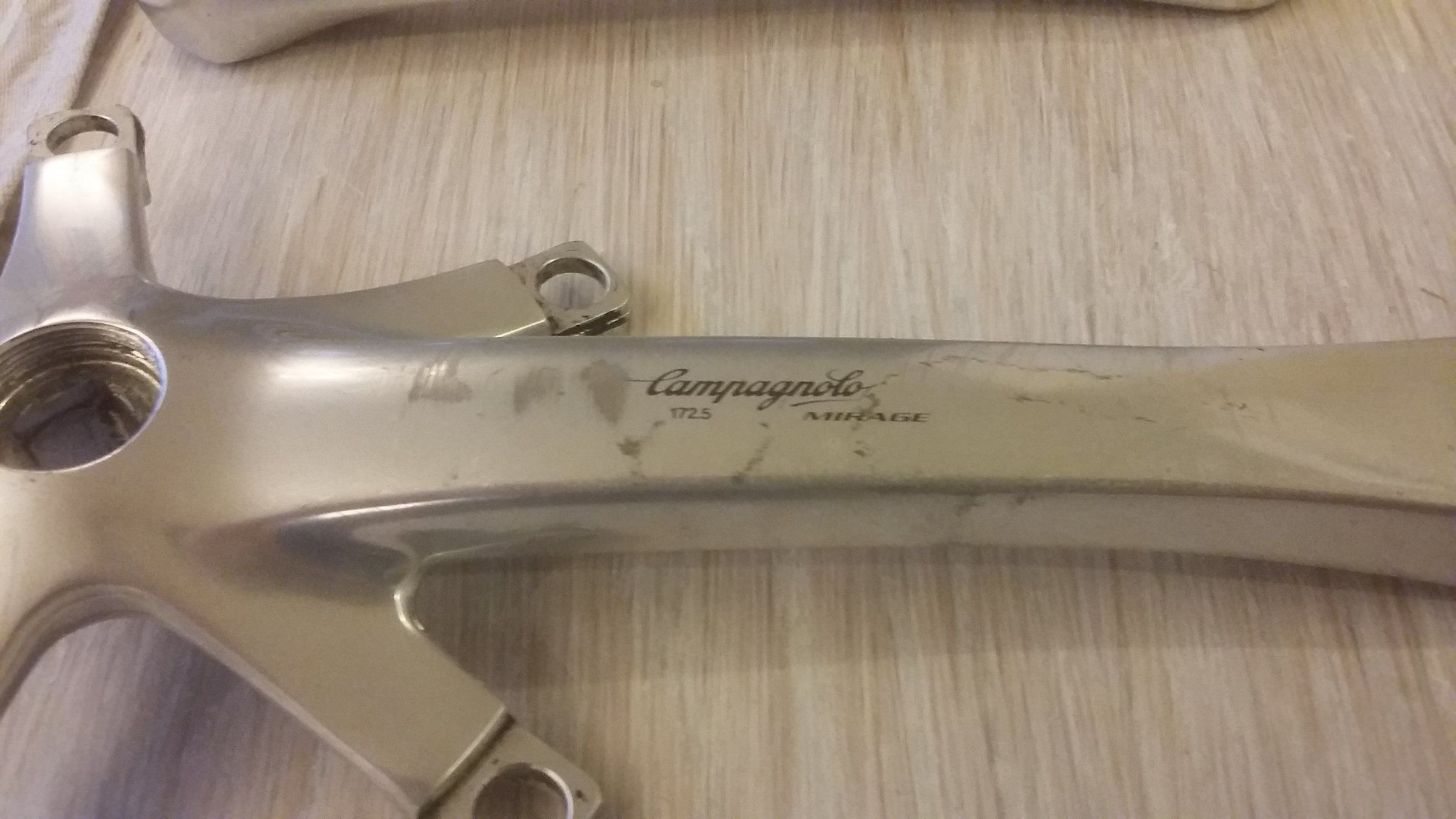

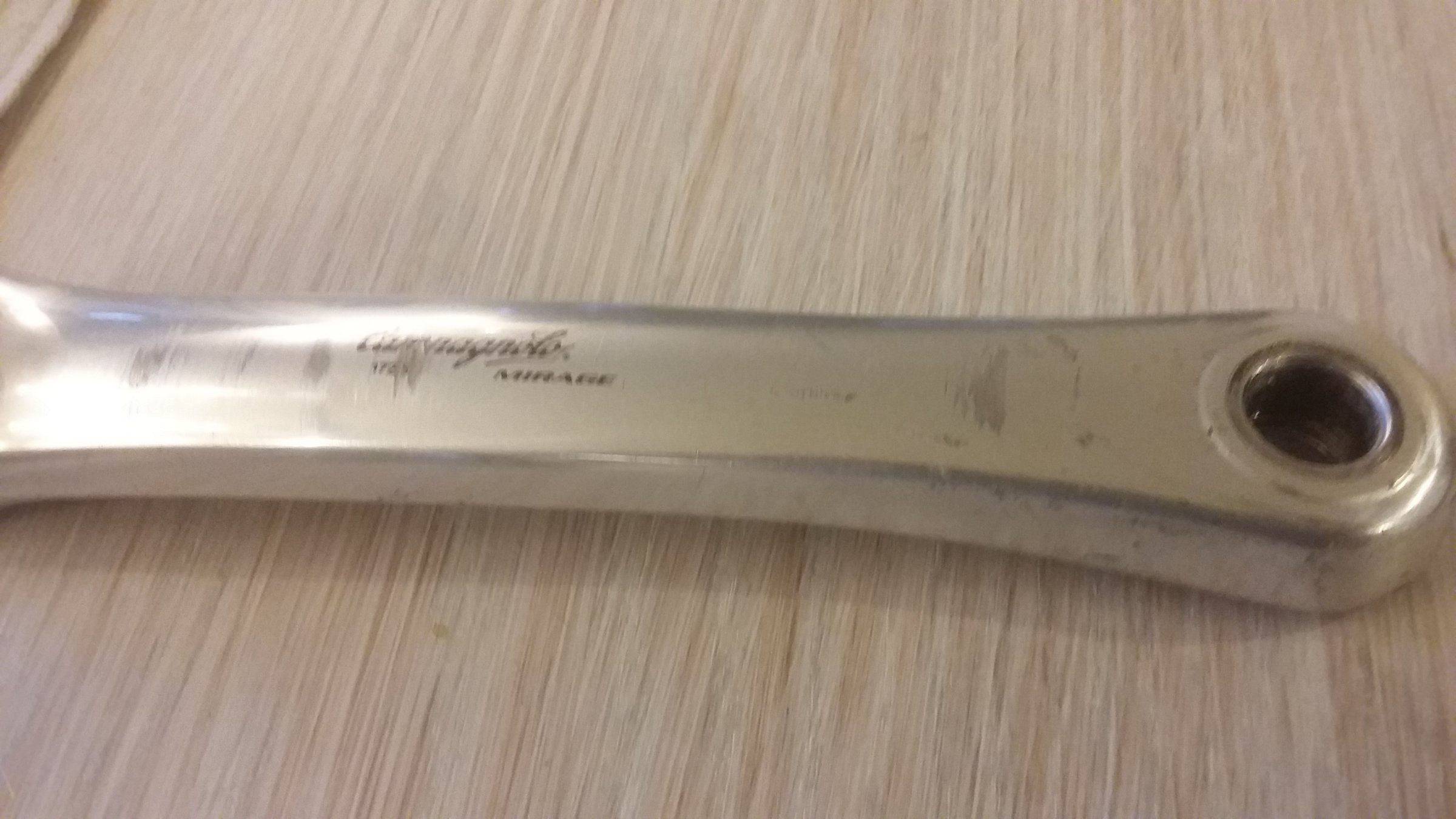

Was tun? So lassen oder komplett polieren?

Kommt auf das Rad an. Wenn das selber Patina hat, würde ich die Kurbel so lassen. Wenn es was richtig Feines werden soll, dann eher polieren.
Danke, der Rahmen hatte einiges an Rost. Den habe ich ausgeschliffen und den Lack mit passend gemischter Farbe ergaenzt. Ist nicht wirklich was besonderes, ein Lemond Alp d'Huez aus true temper Rohren.
Die Kurbelarme lassen sich nicht so ohne Weiteres polieren. Die mußt Du zuerst mit Abflußeiniger behandeln.
Da wird es interessant. Warum Abflussreiniger? Ich hatte die Kurbel abgeschliffen.
Das kannst Du natürlich auch machen, dauert nur und ist beschwerlich. Badest Du die Kurbel in Abflußreiniger mit warmem bis heißen Wasser, löst sich die Eloxalschicht in wenigen Sekunden.
Die Oberfläche dürfte nämlich nicht lackiert sondern geschliffen und quasi Klarlack-eloxiert sein. Ich glaub´ das nennt man auch glanzeloxieren.
