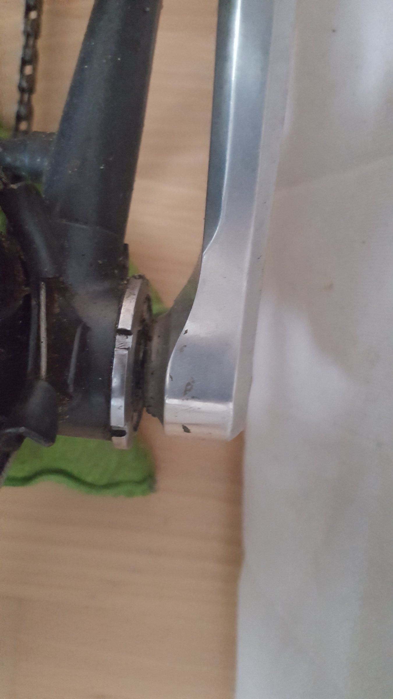

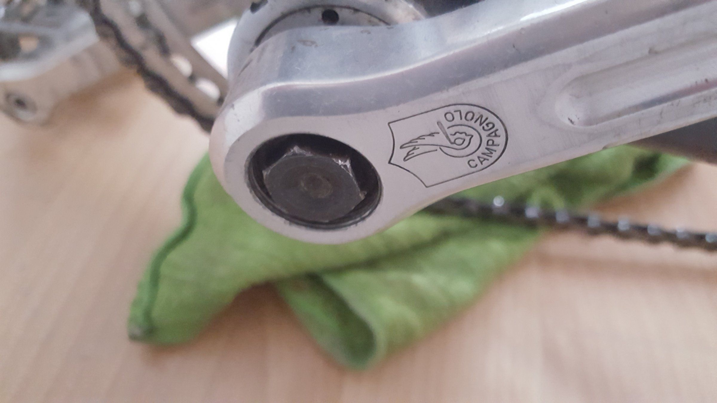

Habe folgendes Problem:
Der Linke Kurbelarm löst sich nach wenigen Kilometern von der Innelager Achse. Ich vermute es liegt daran, das das Gewinde für die Aufnahme der Kurbelschraube etwas ausgebuddelt ist. Jetzt meine Frage:
Führt kein Weg an einer neuen Achse vorbei oder könnte ich das Problem anderes beheben?
Zum Beispiel durch eine längere Kurbelschraube (wo bekomme ich die her?)
Oder eine selbstsichernde Unterlegscheibe.
Hat jemand Erfahrungen?
Ps: es handelt sich um ein Koga ProTriathlon mit italienischem Innrnlagergewinde, eigenartig oder?

Du bist mit der Kurbel schon auf Anschlag, wie es aussieht - passen Kurbel und Achse überhaupt zueinander? Von vermurksten Achsgewinden hab ich noch nix gehört. Eine längere Kurbelschraube macht nur Sinn, wenn das Achsgewinde auch tief reingeschnitten ist.
Sollte passen, ist ein Record Innenlager und ne Record Achse. Das mit der Kurbelschraube würd eich auf jeden Fall mal probieren. Im Prinzip kann man da ja auch jede M8 (?) Schraube aus dem Baumarkt nehmen oder?
