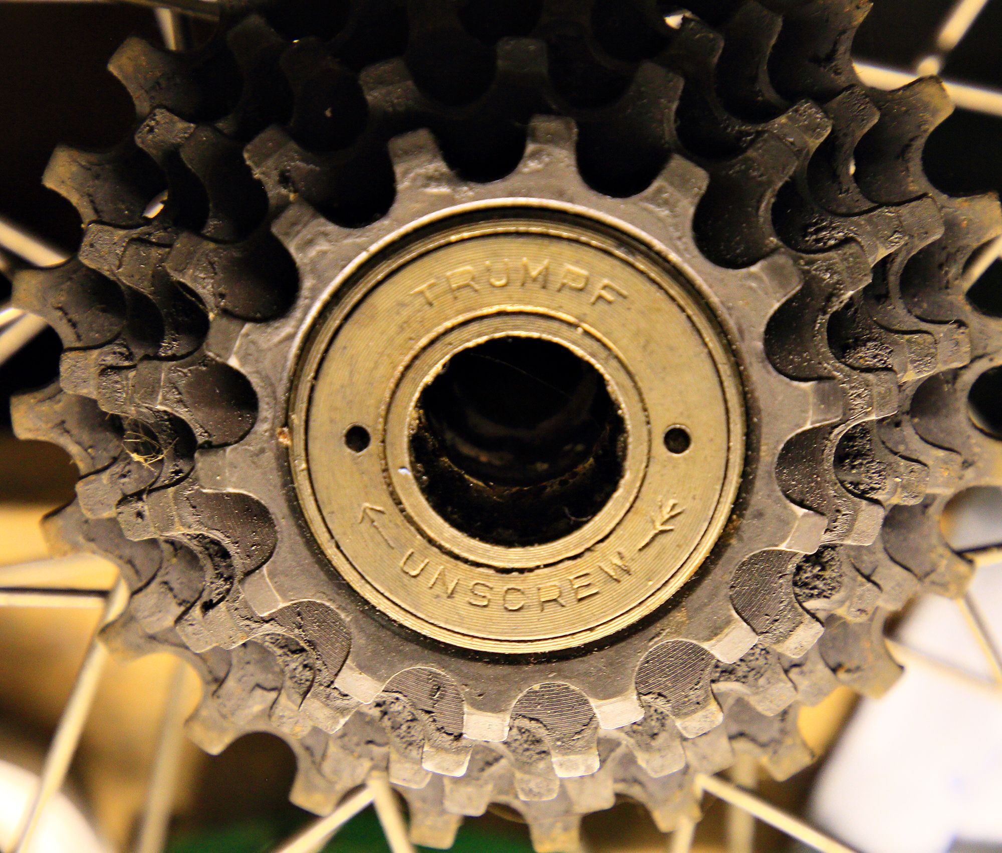

Ich hab hier einen Trumpf 5-fach Zahnkranz. Den würde ich gern abnehmen. Weiß zufällig jemend welcher Abzieher da passen könnte? Der sollte 12 Zähne haben und ungefähr 20,X mm Außendurchmesser haben. Die, die ich hier rumliegen hab passen leider nicht.
Dann halt mal an, ob der Kassettenabzieher vom Profil her passt. Wenn ja, ist ein TL-FW30 das, was du suchst.
Also ich muss das noch mal hochholen. Der TL-FW30 pass definitiv nicht. Der Durchmesser ist zu groß (etwa 22,5mm). Ich brauch was sehr ähnliches mit ca. 20,x mm. Hat jemand ne Idee?
hier noch mal der Freilauf.
Da hast Du wahrscheinlich einen alten obsoleten Shimano-Standard erwischt: https://www.parktool.com/blog/repair-help/freewheel-removal-and-installation
"There are older model freewheels where the tool is no longer available. An old Shimano standard has 12 splines of approximately 20mm."
TL-FW20 spuckt Googel dazu aus
Oder einen Nachbau: https://www.onlinefahrradshop.de/xt.../info/p506_Abzieher---Esjot-Schraubkranz.html
