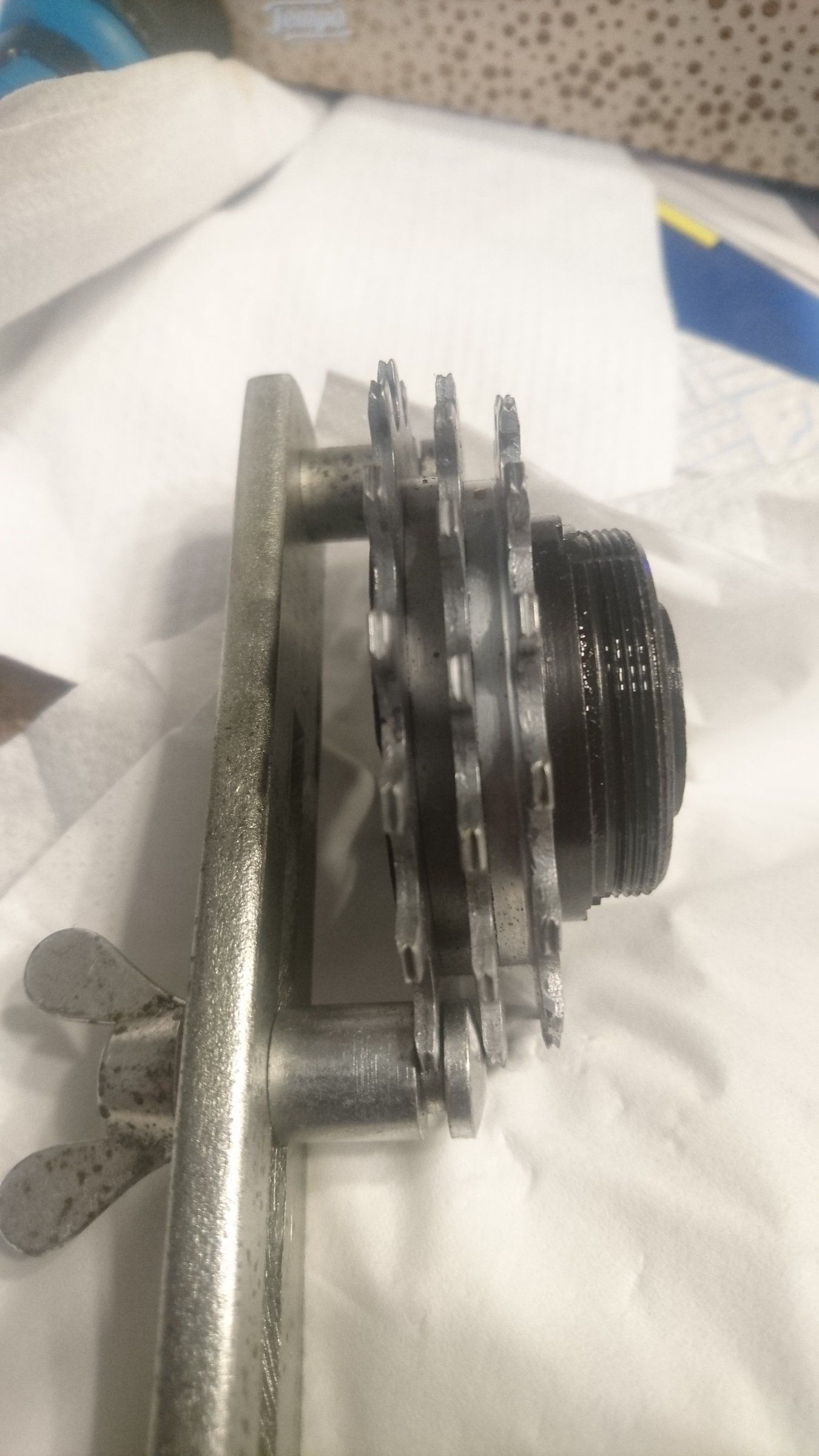

Jetzt nochmal von vorne schrauben. Ich hab da zwei, drei Kränze, wo ich mir an der Stelle ne Kettenpeitsche ruiniert habe. :mad:

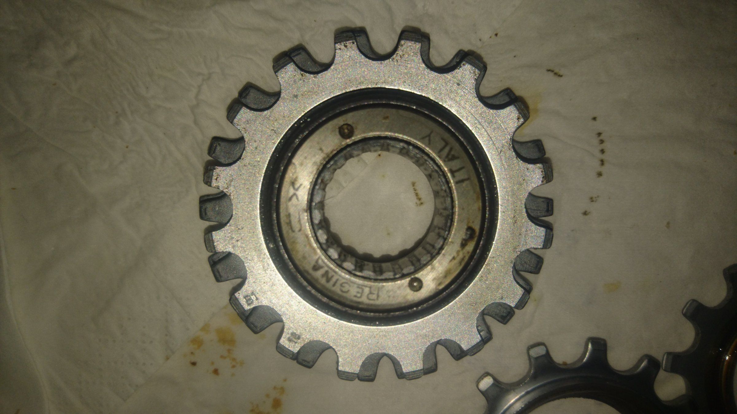

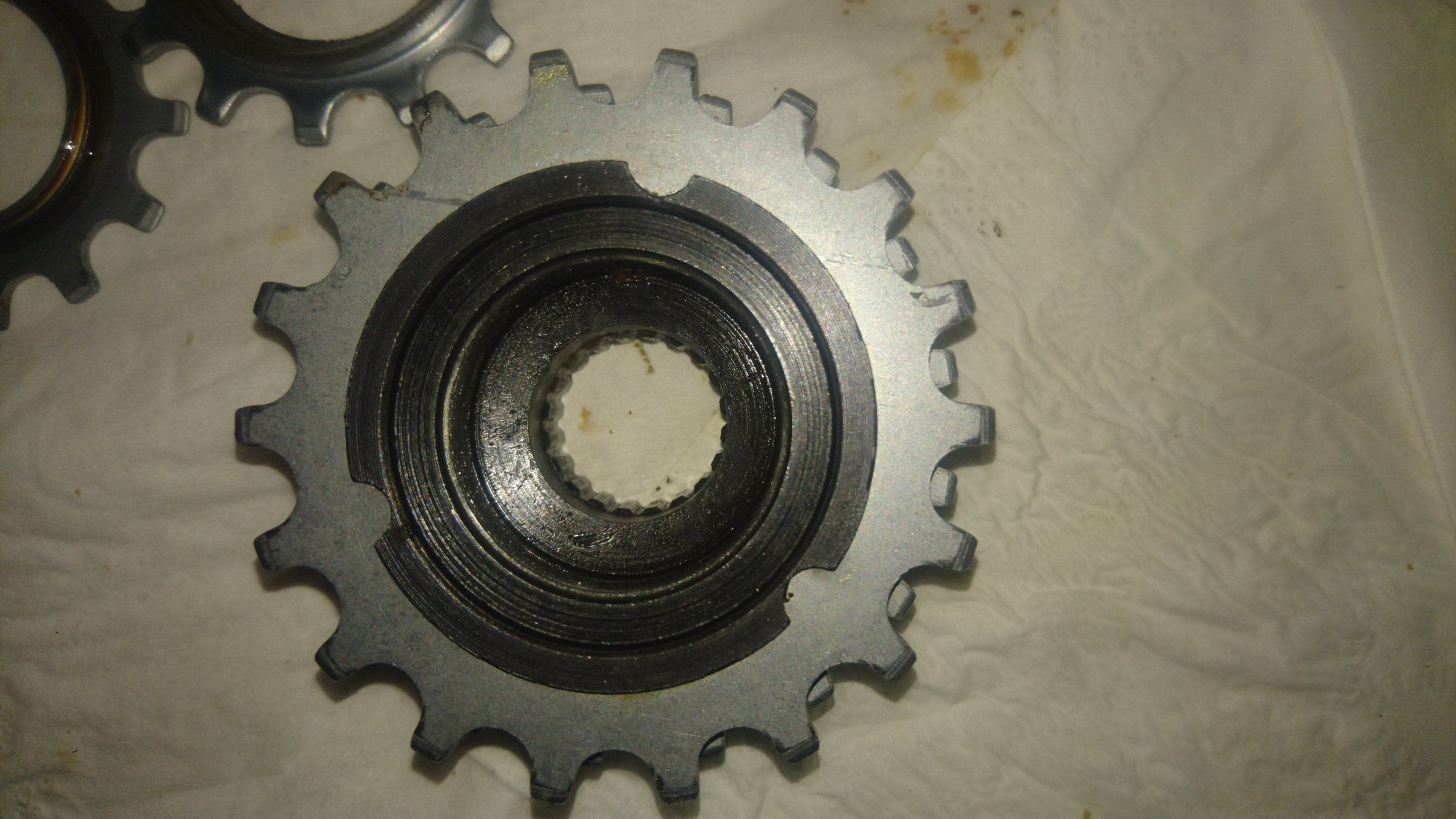

Bei den älteren (?) Regina SK haben die hinteren Ritzel ein Linksgewinde und werden nach hinten abgeschraubt, das kann bei dem CX (mit Vielzahn) so nicht funktionieren.
Der ist noch neu, deshalb sollte der Kraftaufwand im Rahmen bleiben?!
Der Schraubkranzkörper im VAR 368 ist für klassische Regina Kränze - und das beste Werkzeug wenn man da öfters dran rumschraubt.
Beim CX sind sie gesteckt wie die Vorredner schreiben, sieht man auch auf den Packungen der Kränze. Ich denke die sind einfach fest, ich würde es mal mit abhebeln probieren.
VAR 368
Du irrst , Regina CX u.BX Kränze haben die hintern Kränze gesteckt , dein Werkzeug ist für die älteren kpl. geschraubten Regina
Corsa ; Extra etc.
Stimmt ich habe den Regina CX mit dem Regina Corsa verwechsel.

Du siehst doch aber deutlich das das Ritzel keine "Nuppsies" zum stecken hat , sondern aufgeschraubt ist .

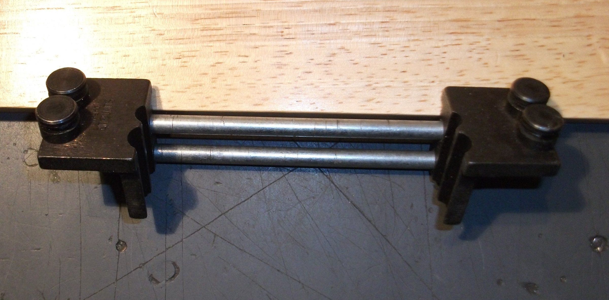

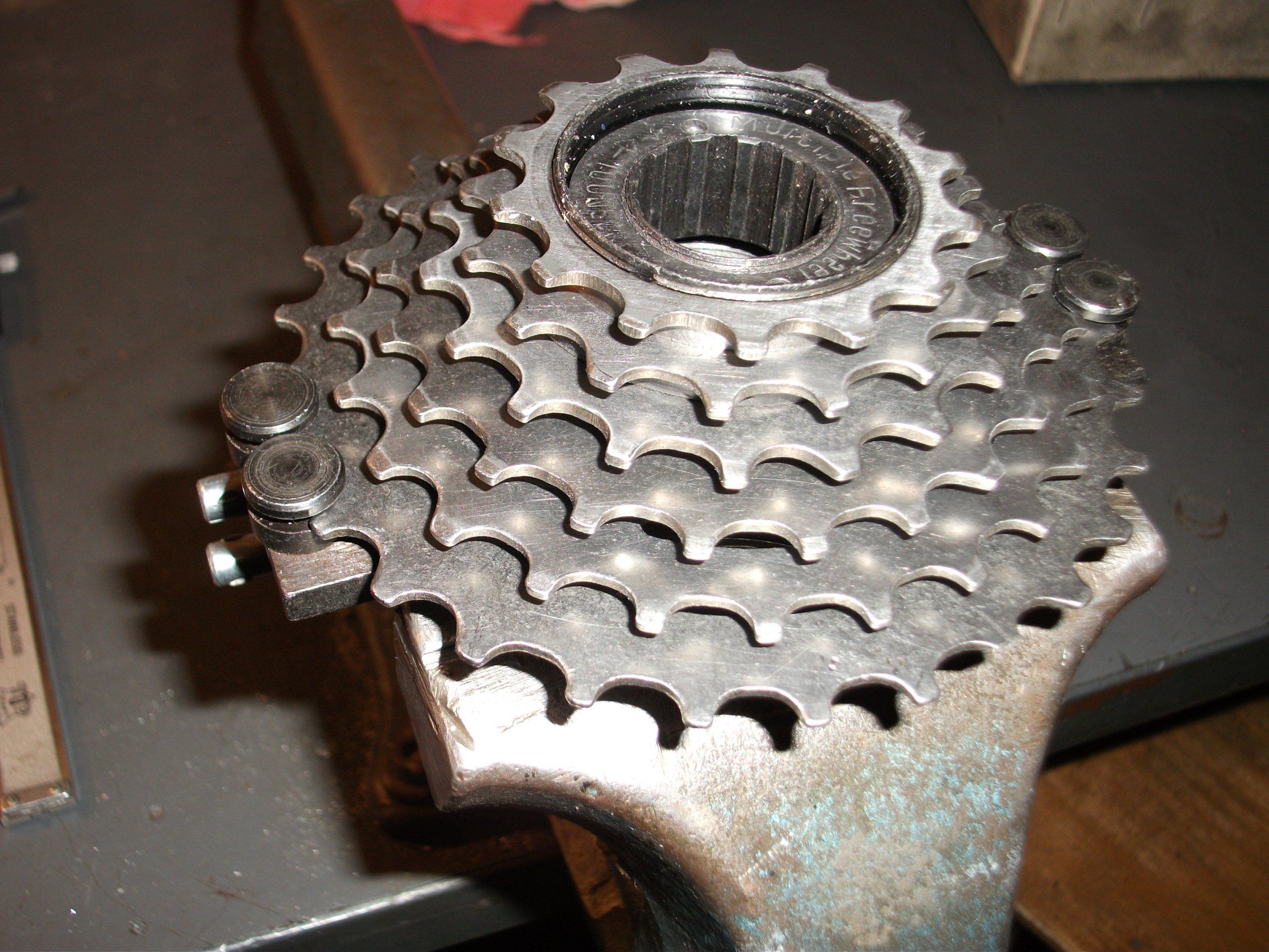

Das von dir gezeigte Teil um den Kranz zu fixieren ist m.E. nicht ideal , da es nur einen Zahn belastet , zumindest solltest du das in einen festen Schraubstock spannen.
Und billige Kettenpeitschen verwinden sich gerne oder sogar abgerissene Nieten kommen vor .
Ohne festen Schraubstock hat man da oft wirklich keine Chance! Jeder Versuch einen Kranz auf einer klappbaren Werkbank zu zerlegen hat mit dem Gang in die, im Winter kalte, Garage geendet wo ein gescheiter fester Schraubstock ist...
Kuxtu Foddo
Nun ja, wollte eigentlich damit nur sagen, daß die drei großen Ritzel nicht gesteckt sind - im Gegensatz zu der hier teilweise herrschenden Meinung!
Und wsg, der Kranz ist neu und war noch nie verbaut, deswegen sollte der Kraftaufwand übersichtlich bleiben.
Das (Regina-) Werkzeug verklemmt das ganze Ritzel und belastet nicht nur einen Zahn.

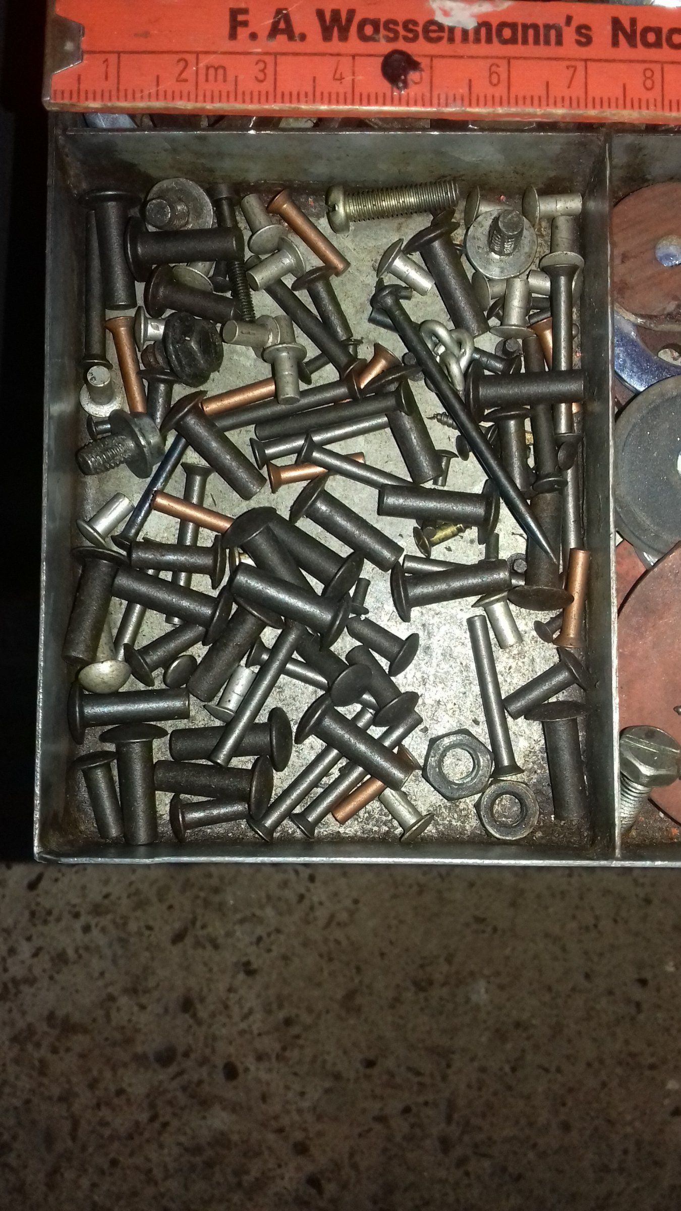

Eine Frage zum Vernieten... hab' ich bisher genau einmal gemacht, an einem Fensterladen....
Jetzt will ich ein trennbares Rinko Hinterradschutzblech herstellen und dazu ein kurzes Stück Blech mit zwei Nieten in den hinteren, abnehmbaren Teil des Bleches einnieten. Irgendwie hab' ich das bisher erfolgreich verdrängt und mich noch nicht um die Materialfrage gekümmert.
Unten zwei Bilder, wie das aussehen soll und die mir zur Verfügung stehenden Nieten (noch aus dem Nachlass meines Großvaters). Sind z.B. die kleinen grauen geeignet? Aus was sind die wohl, nicht dass sie mir nachher wegkorrodieren... Andere Nieten wird man wohl kaum mehr auf die Schnelle aus einem Baumarkt herkriegen...
Und dann? Auf den Amboss und festdengeln?:crash:
Danke, M.
auf jeden Fall brauchst du ein Nietenzieher u einen Kopfmacher wenn man perfekt nieten will,alles andere murks
u brauchs auf jeden fall Al Nieten wenn die Bleche aus Al sind
