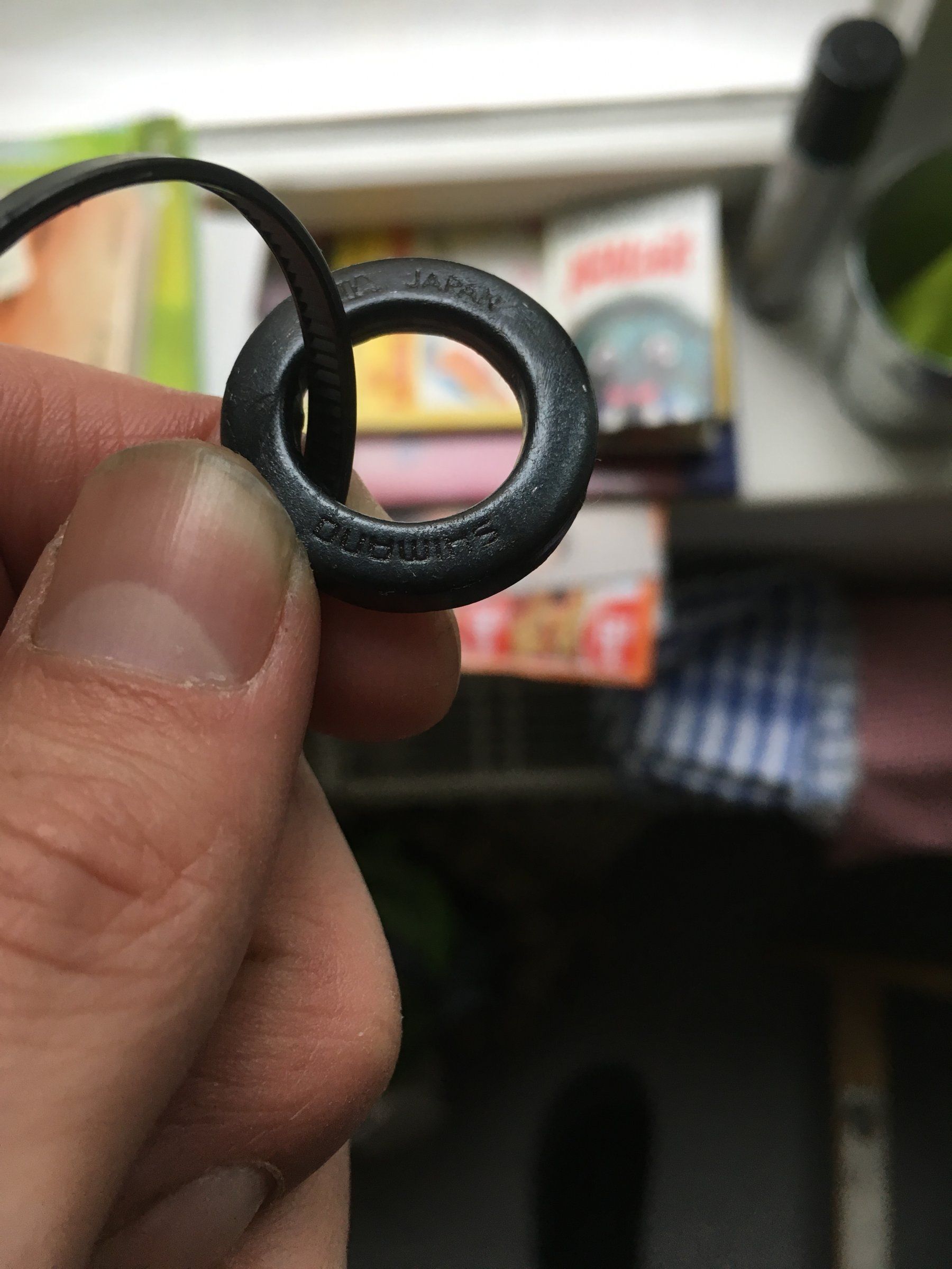

Guten Tag,
ich suche diese Kappe für mein Laufrad bzw die Nabe.
Shimano RX 100.
Ist das ein Standard oder muss ich was beachten?
Danke!

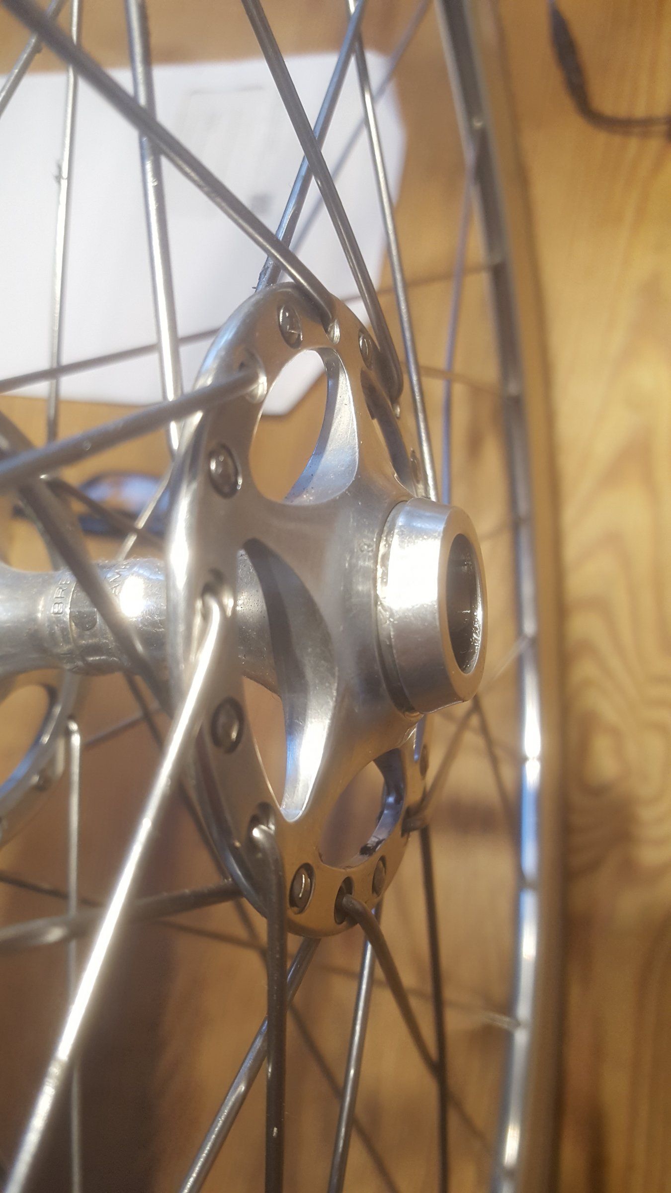

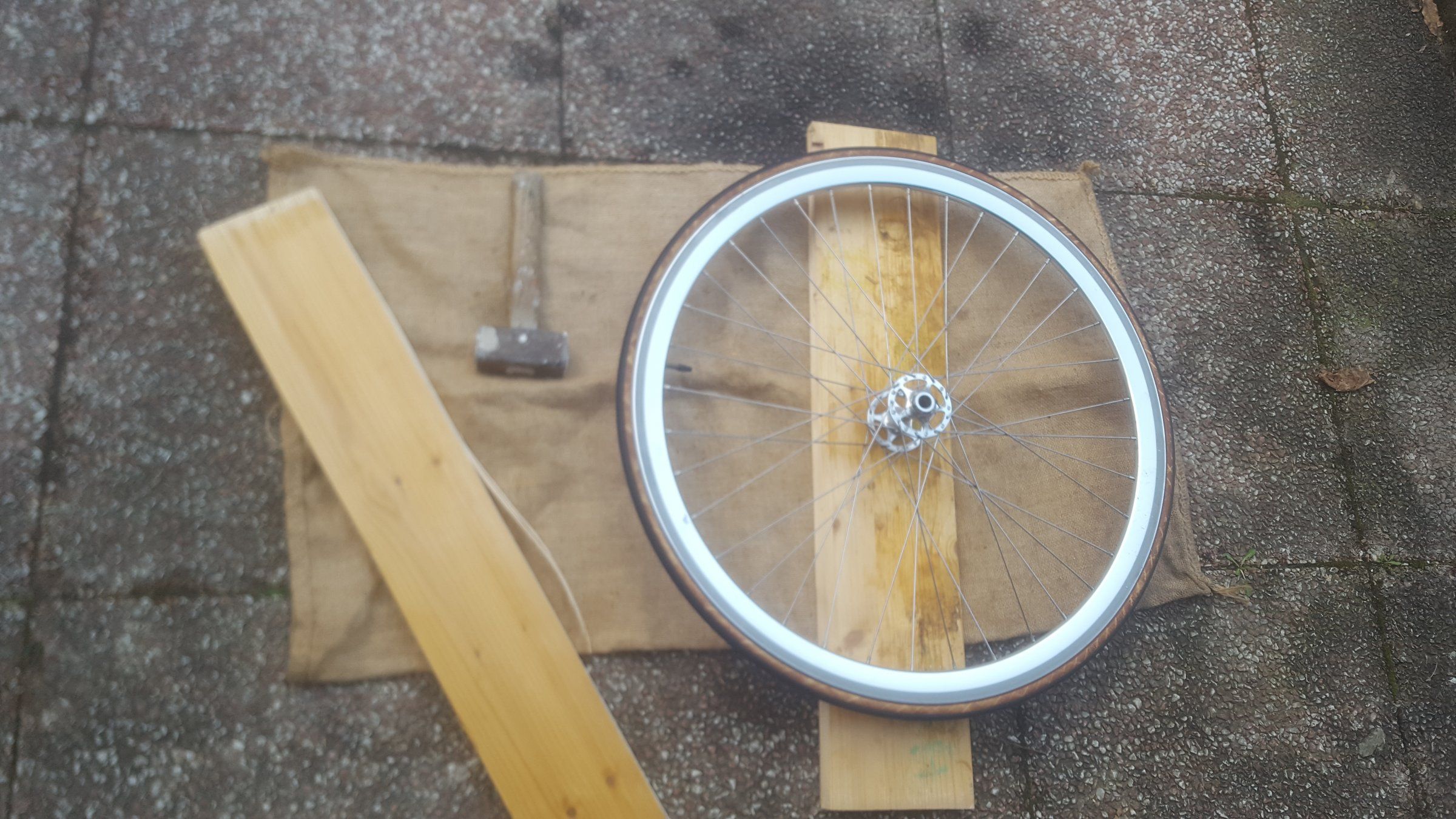

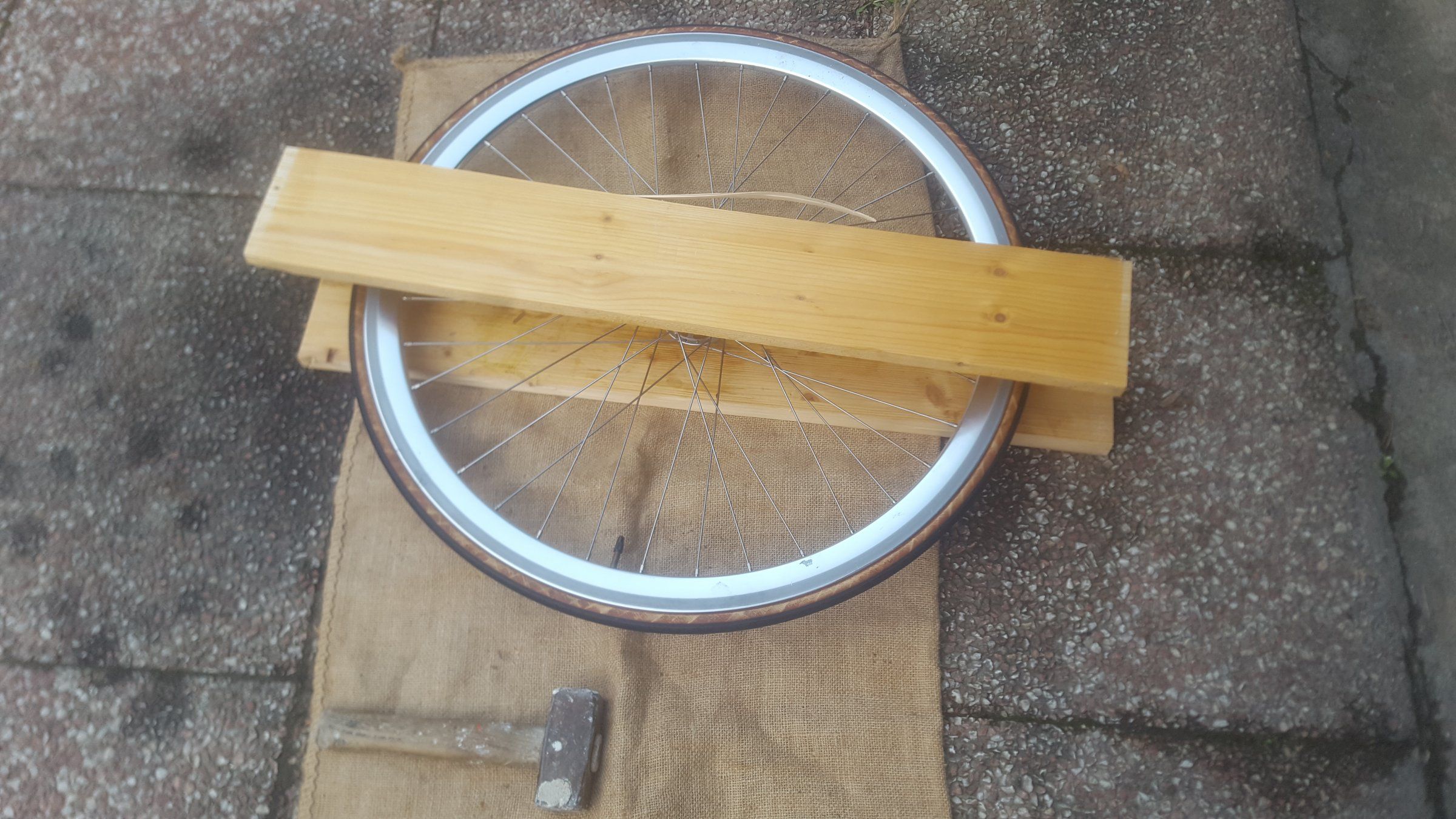

Hallo ihr Lieben. Habe hier im Forum (lobet die Götter) endlich Staubkappen, für meinen Sheriff Star Naben bekommen.
Laut diesem Faden montieren ich die am besten mit dem Hammer oder im Schraubstock.
Gesagt getan, allerdings habe ich jetzt schö relativ beherzt auf die Staubkappen eingedroschen und es ist wenig passier.
Schraubzwinge, habe ich auch schon probiert.
Wollte mir hier nur noch mal die Absolution einholen dich etwas mehr Kraft aufzuwenden.
Was meint ihr? Tricks?

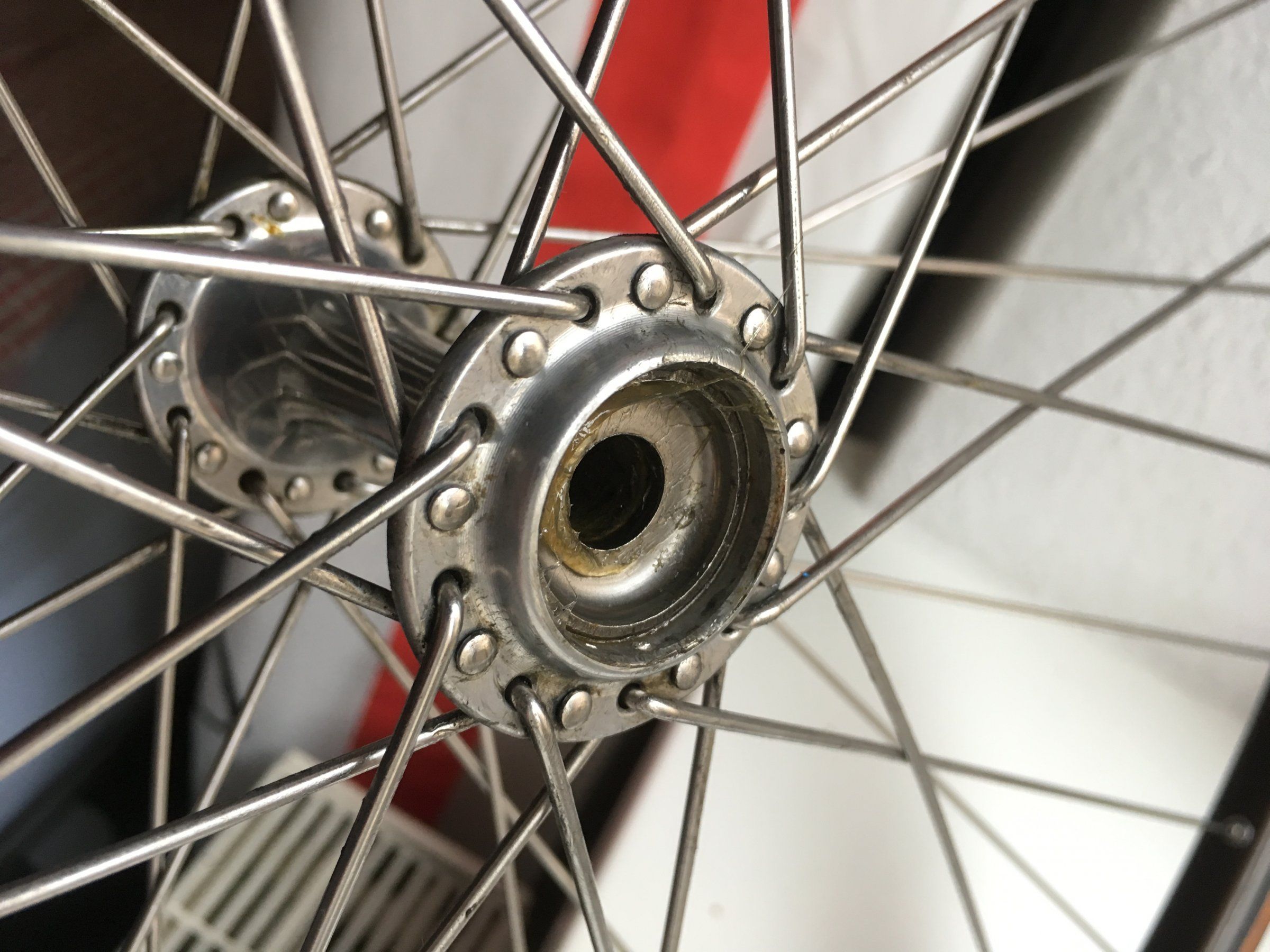

ich hab hier einen NOS regina schraubkranz, den ich für den service offen hatte.
jetzt habe ich festgestellt, dass die hintere lagerbahn nur zu 3/4 mit kugeln voll/belegt is.
kann/soll des so sein?

Das erscheint mir jetzt etwas zu gewaltig für eine harmlose Preßpassung.
Aber so rein in der Theorie - Kappen ins Eisfach, Naben mit Heißluft erwärmen und es geht leichter.
Ich weiß nur nicht ob das wirklich so stramm sitzen soll, wie bekommt man die Kappen dann wieder raus?
Ich würde die ja auch nicht mit dem Hammer und Holz eintreiben sondern mittels Gewindestange und zwei großen Unterlegscheiben gleichmäßig einziehen; dann besteht auch nicht wie bei Hammer und Holz die Gefahr die Dinger zu verkanten und wahlweise die Staubkappe oder den Sitz zu zerstören.
Der Stahlring hat sich wahrscheinlich aus seiner im Nabenkörper eingelassenen Führungsrille Richtung Nabenmitte verschoben.
Dann sollten die da ja (ohne Ring) einfach locker einzustecken sein wenn die durch den Ring fixiert werden.... oder hat der @Abasobaba die Sache mit dem Ring verschwiegen? ;)
Komisch einen Ring habe ich weder in den Naben gesehen noch an den Staubkappen und die waren originalverpackt..
Habe mit dem Finger auch schon drin rumgepopelt und konnte keinen Ring ertasten, geschweige denn sehen.
Naja jedenfalls, sind die Staubkappen beide bis zu einem gewissen Punkt drin und lassen sich nicht mehr einfach herausziehen.
Und weiter rein gehts auch nicht, hm
Gute Idee! Nachdem das mit der Schraubzwinge nicht funktioniert hat, weiß ich alledings nicht ob es tatsächlich am fehlnden Kraftaufeanf liegt oder doch einfach ein Denkfehler ist.
Mit einer Schraubzwinge kriegst Du nur weniger Kraft auf die Nabendeckel als mit dem Hammer, dafür wirkt die Kraft konstant und nicht nur einen Moment. Ich würde die Staubkappen jetzt zuerst mal wieder demontieren und mir den Sitz genau ansehen und auch ausmessen (Tiefe und Durchmesser); gleiches mit den Staubkappen. Vielleicht sind es ja die falschen Staubkappen.
Und weiter rein gehts auch nicht, hm.
Dann scheint die 8-eckige, ringförmige Stahlfeder wohl in der Staubkappenrille eingerastet zu sein.
Meine Staubkappen sind nicht eingepresst, sondern nach Einbau noch frei drehbar!
So ich hab jetzt mal ein Laufrad mit Recordnaben auf der Garage geholt und siehe da, die Staubkappen sind auch nicht ganz drin ( jedoch, anders als bei meinen Sheriff Star, unbeweglich).
Also kann das wohl sein, dass die nicht ganz rein müssen!
Vielleicht lasse ich das jetzt einfach so, bevor ich da noch was kaputt mache...was meint ihr?
