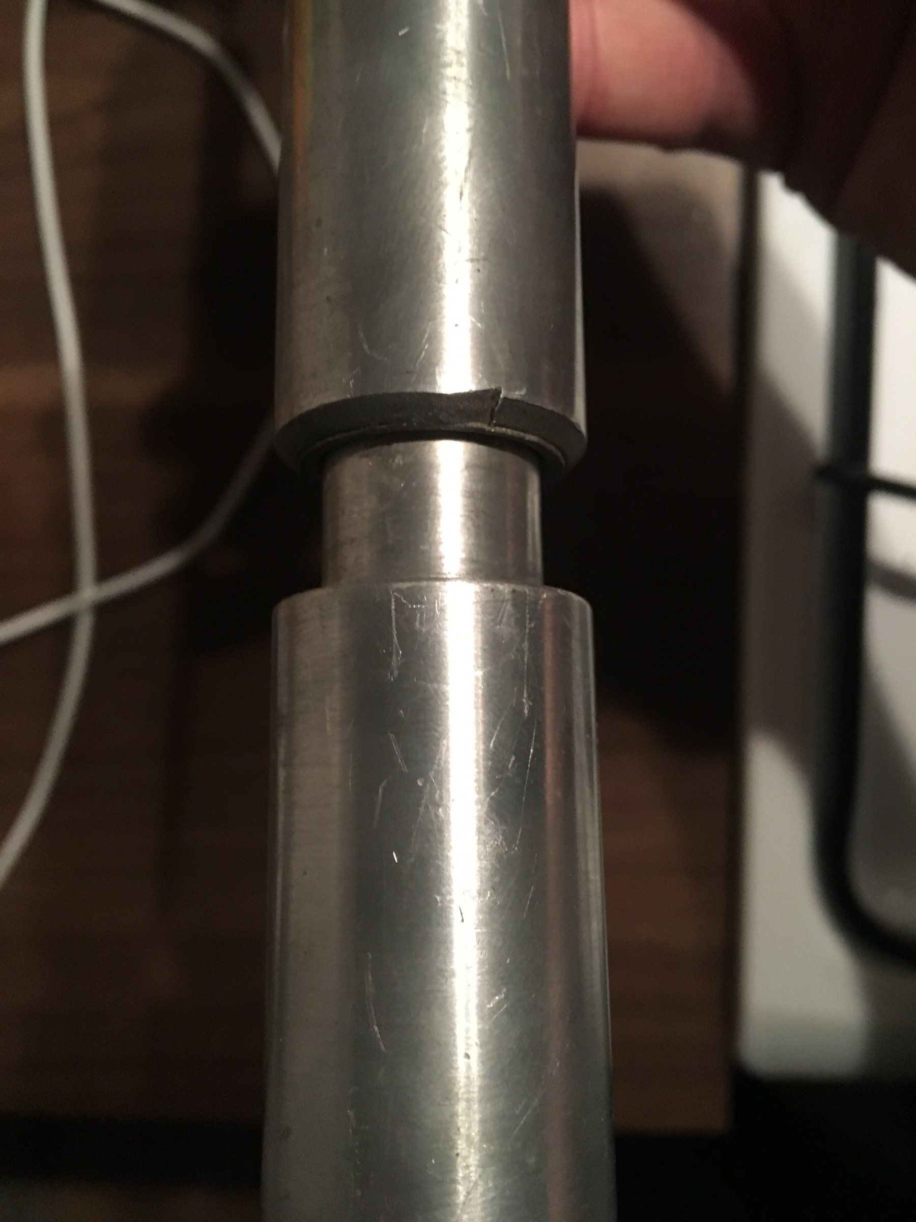

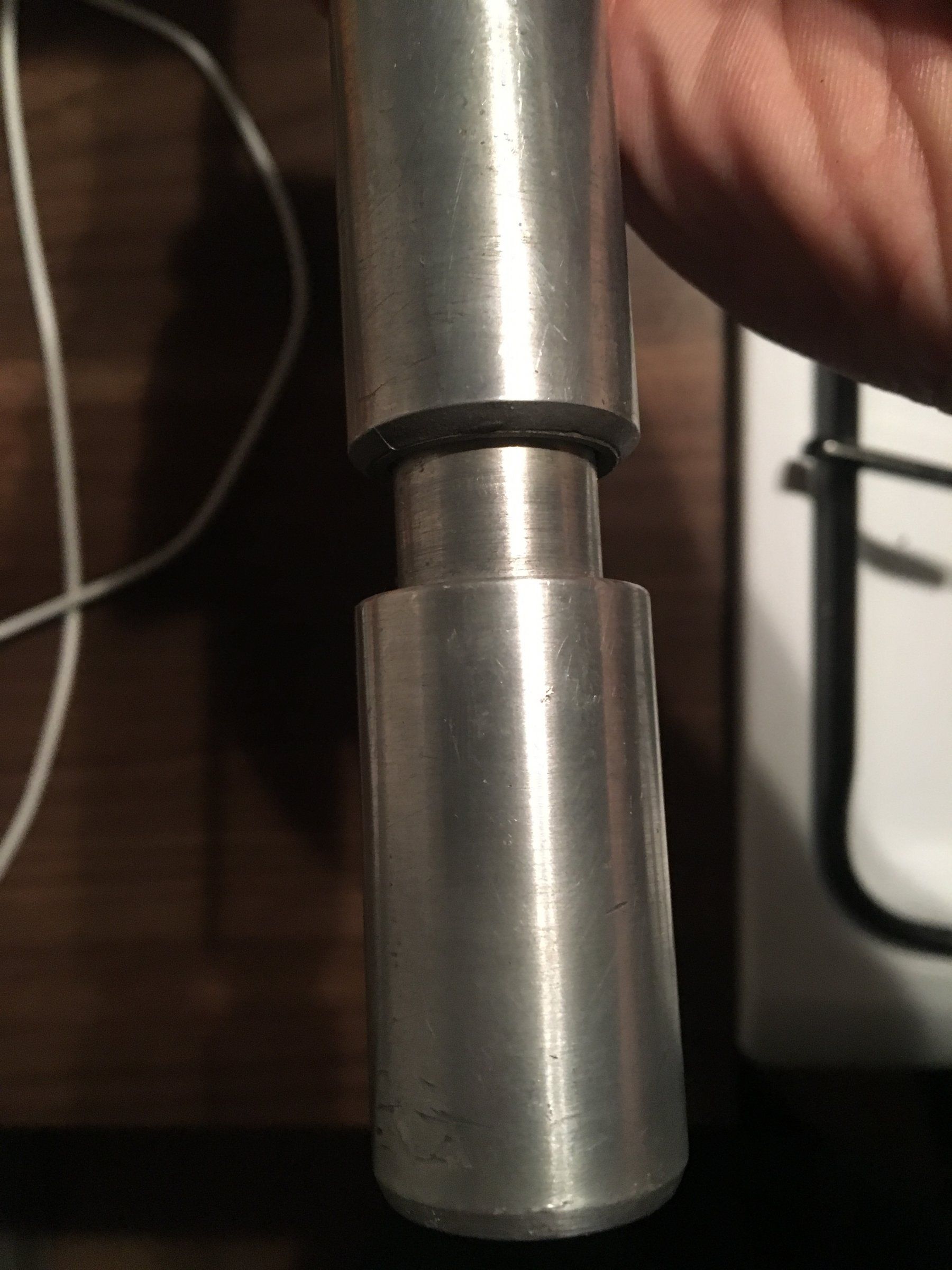

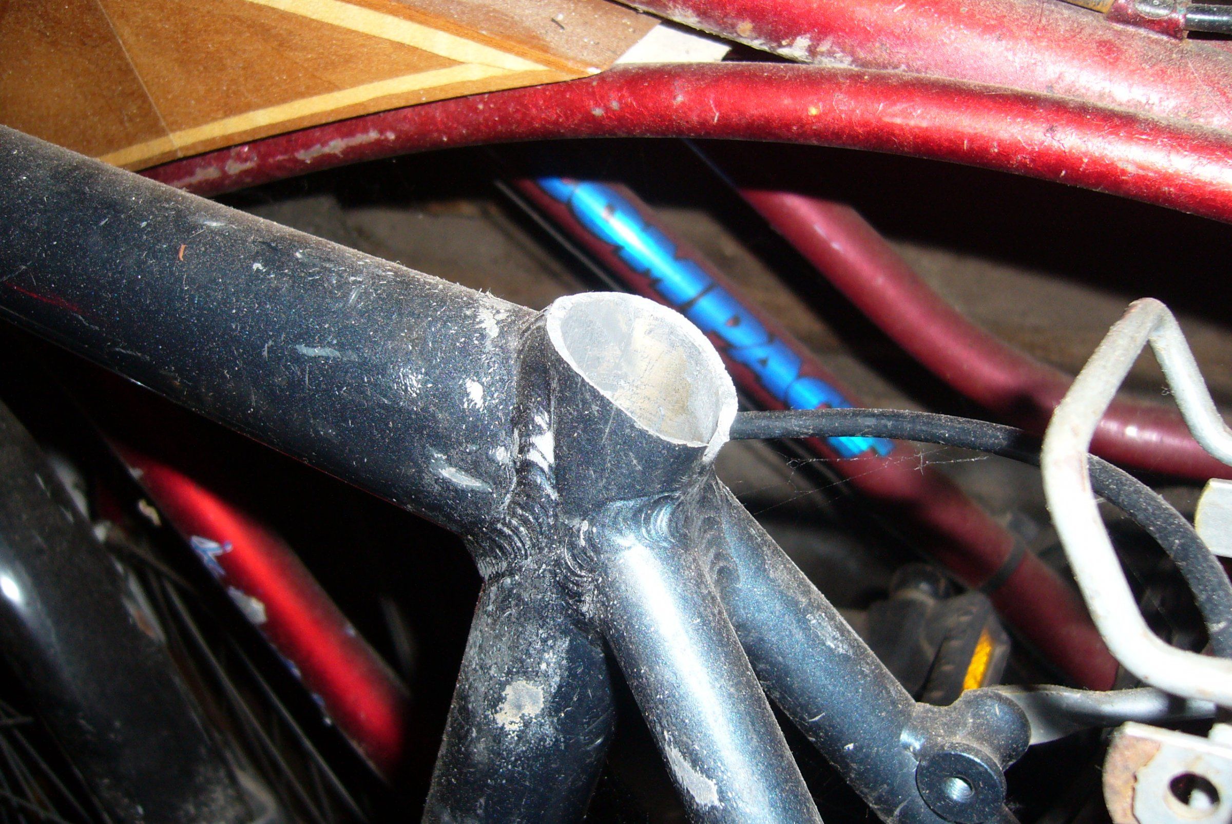

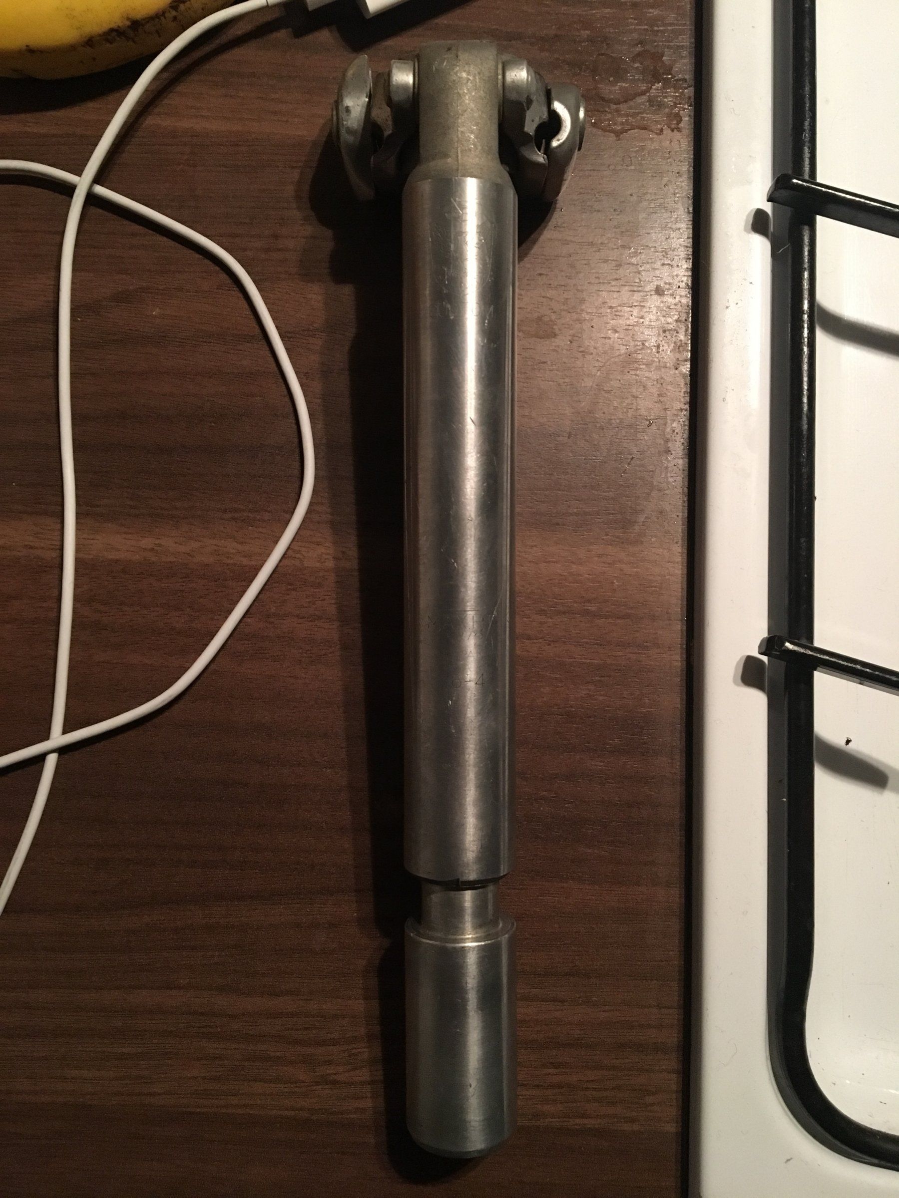

@Flat Eric :Und wie konnte das dann passieren ?
Es handelt sich um einen billigen Alurahmen, mein Sohn "passte ihn regelmäßig an" sein starkes Wachstum an (hihi - jetzt sind die Gänsefüßchen am falschen "an"). Mittlerweile war die Sattelstützenmarkierung ca. um 6cm unterschritten. Bei diesem Rahmen passt die Stütze recht gut ins Rohr.
Ich gehe davon aus, dass von wegen ! nur die Klemmung hielt, sondern zum Schluss ein solch gigantischer Hebel auf das obere Rohrende gewirkt hat, dass da gar nix mehr ging.
