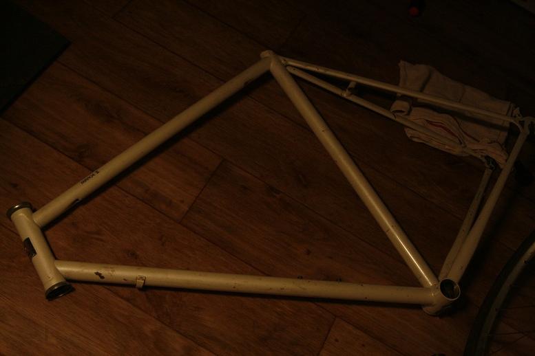

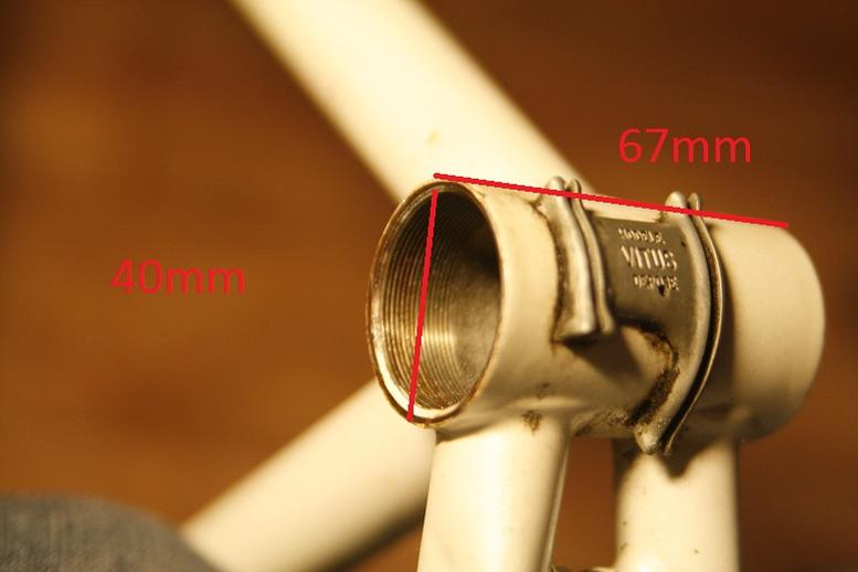

habe eine Frage zum Innenlager. Suche ein Innenlager für einen "Motobecane Mirage II" - Rahmen.
Habe gar keine Ahnung, welches da passen könnte. Im internet las ich, dass es bei französischen Rädern nochmal Unterschiede beim Innenlager gibt. Wie finde ich ein passendes?

67mm oder eher 68mm Breite?
Die Gehäusebreite der französischen Lager kenne ich jetzt nicht auswendig.
Wikipedia gibt hier auch nichts an.
68mm wäre ansonsten wahrscheinlich BSA.
Dann hast Du rechts Linksgewinde und links Rechtsgewinde.
Kannst das ja mal prüfen.
