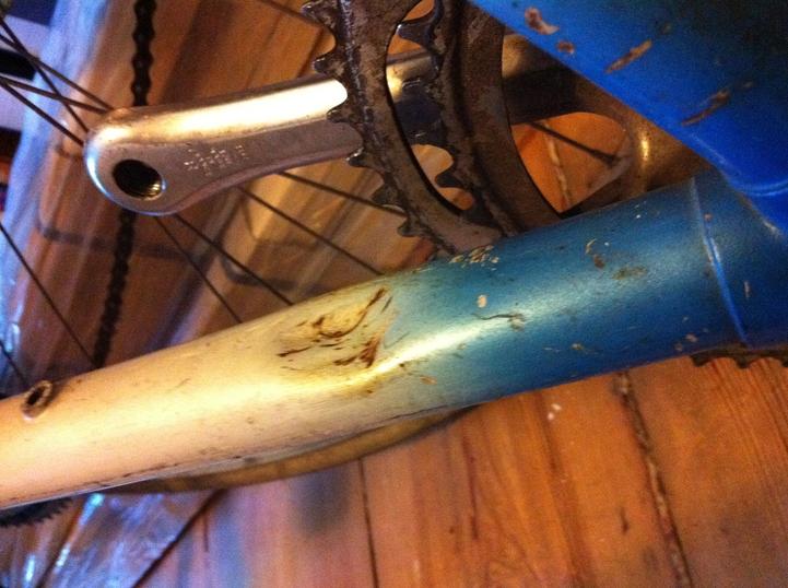

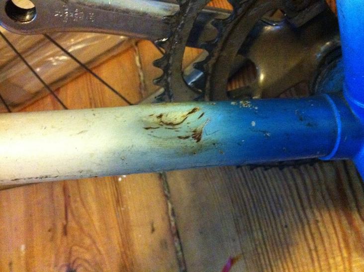

Was sagt ihr, lohnt es sich diesen Rahmen noch mal zu lackieren und nen paar Teile dran zu verbauen ?
Problem ist halt wie in den Fotos zu sehen, die ordentliche Delle im Unterrohr :(
Kann die gefährlich werden ?
Bitte um Meinungen :)

AW: Mal eben schnell ne kleine bastelfrage
Eigentlich sind Dellen im Stahlrahmen ein vor allem kosmetisches Problem. Erst wenn die so tief sind, dass die die Stabilität des Rohres beeinflussen, wird das zum Problem.
Vom Foto her scheint es sich um eher einfacheres, dickwandigeres Material zu handeln. Da kann ich nun nicht sagen, ob die Gewalteinwirkung, die zu solch einer Delle geführt haben nicht auch mehr Schaden angerichtet haben. Wenn unter dem Lack keine Risse zu sehen sind, sollte das aber noch halten.... Garantieren würde ich es aber nicht.
Besonders einfache Rahmen wurden früher gerne schnell und billig mit Messinglot zusammengebrutzelt und dabei überhitzt.
Besonders häufig kommt es da zu Brüchen im Unterrohr ein paar Zentimeter unterhalb der Steuerkopfmuffe, aber gelegentlich just dort, wo bei Dir die Delle ist.......
Die Delle ist schon ganz ordentlich, halten dürfte das aber noch eine Weile. Sieht irgendwie so aus, als hätte das Rad jemand angefahren o.ä., während es mit einem stabilen Schloss festgemacht war.
Aber wo hast Du das Ding denn jetzt schon wieder her?
Die Kurbel, lass mich raten, ist doch eine Stronglight 190 oder 200?
Moin Knobi :)
Erst mal, Päckchen is heute angekommen :D danke !!
Na das Teil stand schon ne Weile hier im Keller rum. Da es anscheinend keinem gehört, gehört es jetzt mir :D hab im Haus rumgefragt ....
Hmmmm was das für ne Kurbel is frag ich mich allerdings auch. Hab da im threat : was ist es ......schon mal mit Bildern ne Anfrage gestellt.
Ich dacht mir das ding zu lackieren und mir nun doch ein SSP auf zu bauen. Da am Rahmen eh keine Halterung für ne Schaltung dran ist. Da war so ne Schelle dran.
Hmmmmm aber hab keine Lust da in den Rahmen groß was zu investieren wenn der mir dann unter dem Arsch weg bricht beim fahren :(
Was mach ich nun ?
Komm dazu vor dem Herbst eh nicht, aber wollte schon mal nachfragen.
