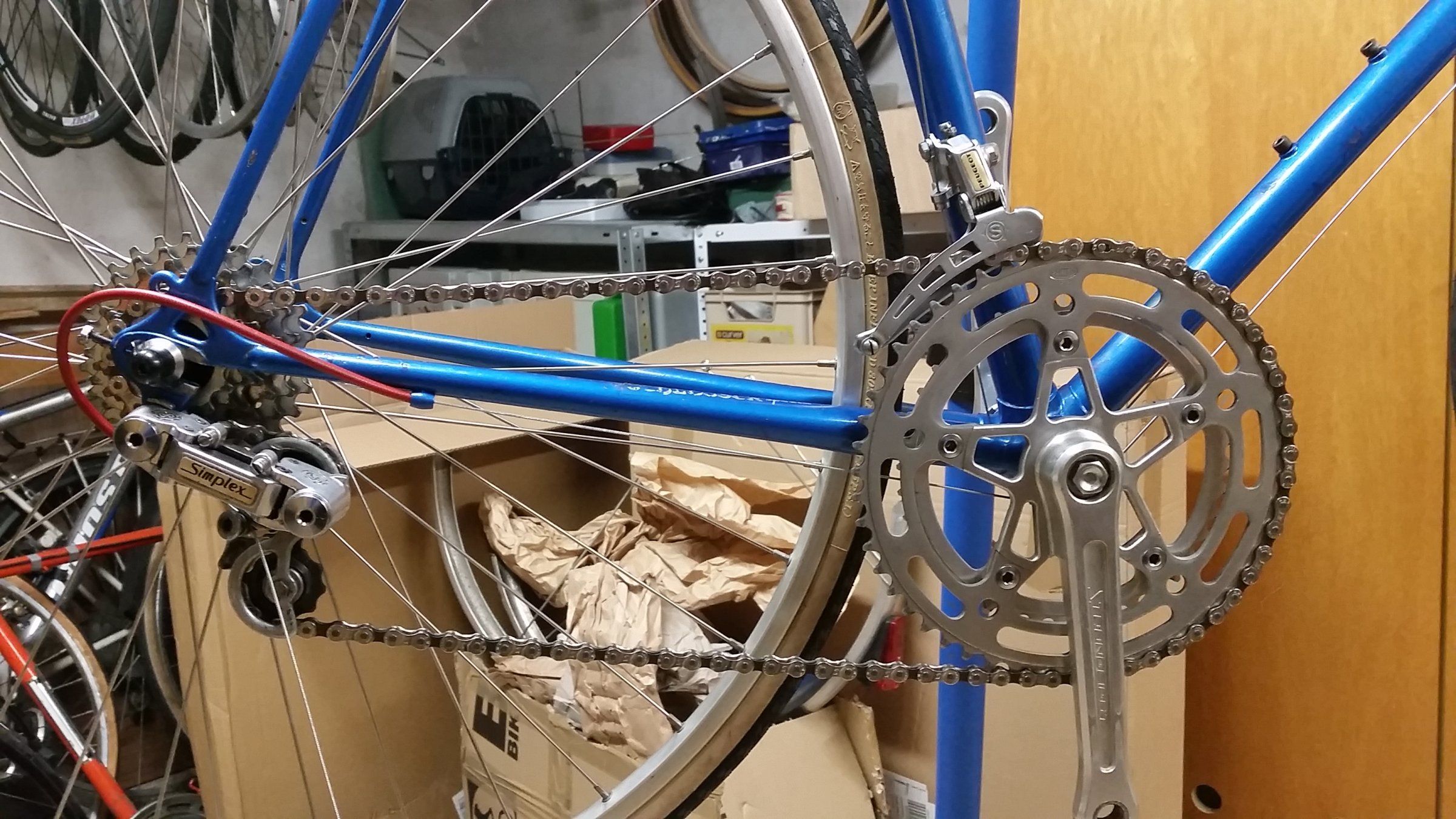

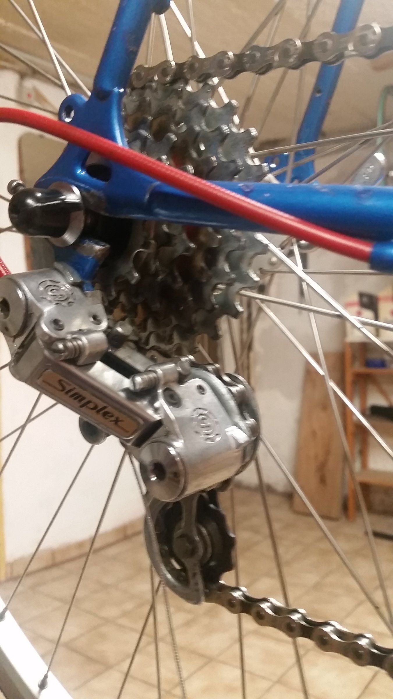

Mach mal als erstes die M3 Schräublein im Ausfallende ganz raus , weg damit , dann kannst du das Rad im Ausfallerschlitz ganz nach hinten setzen , das genügt u.U. schon .
Wenn das nicht reicht , mache die Kette 2 Rollen ( = ein Glied ) länger .
Und warum zeigt die Schaltschwinge so gestreckt nach vorne ( ist ja fast parallel zum Boden) ,
hast du das auch richtig angebaut ???
Anhang anzeigen 510626 Anhang anzeigen 510627 Anhang anzeigen 510628 Anhang anzeigen 510629 Anhang anzeigen 510631

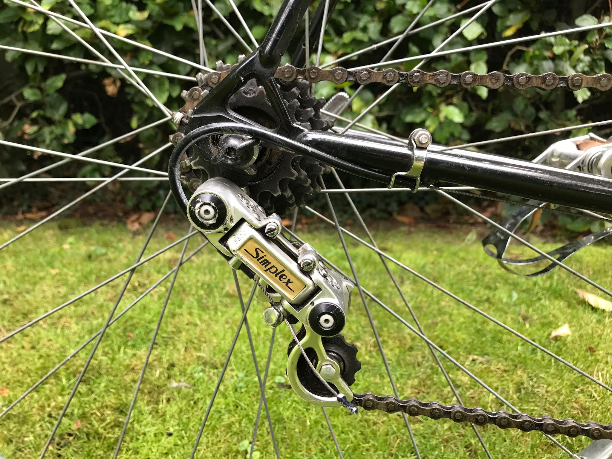

Bei vorne kleines Kettenblatt und hinten größtes Ritzel schleifen die Röllchen am Ritzel. Wie Gewinne ich hier Abstand? Schaltwerk ist ein Simplex SX 410 Kettenblätter habe ich 40 und 52 verbaut Kranz ist 13-26. Kette zu kurz? Oder wo liegt hier das Problem?

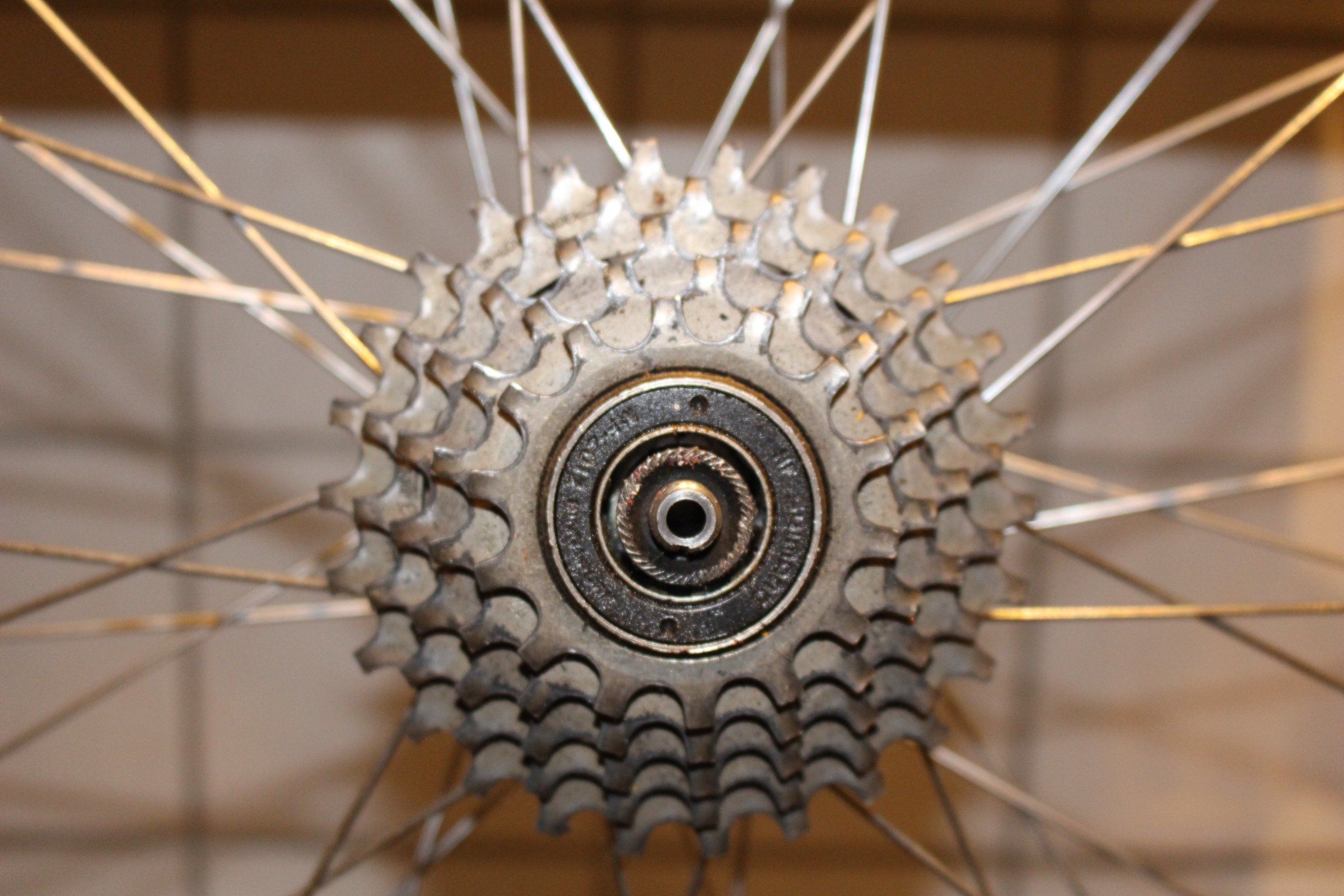

Und ggf. akzeptieren das die ollen Simplex SW's nur bis 24 Zähne definiert waren. ;)
Also nach meiner Erfahrung schalten die Simplex leicht 32 Zähne hinten. @Flat Eric hat völlig recht, die Nabenachse muß weiter rein, damit das Schaltwerk die großen Ritzel problemlos schalten kann. Wenn hier aber 26/42 anliegen dürfte bei der Stellung des Schaltwerks die Kette eher 4 als 2Glieder zu kurz sein:eek:
:D
26, ganz offiziell! (ohne das Plastikdingens) ;)

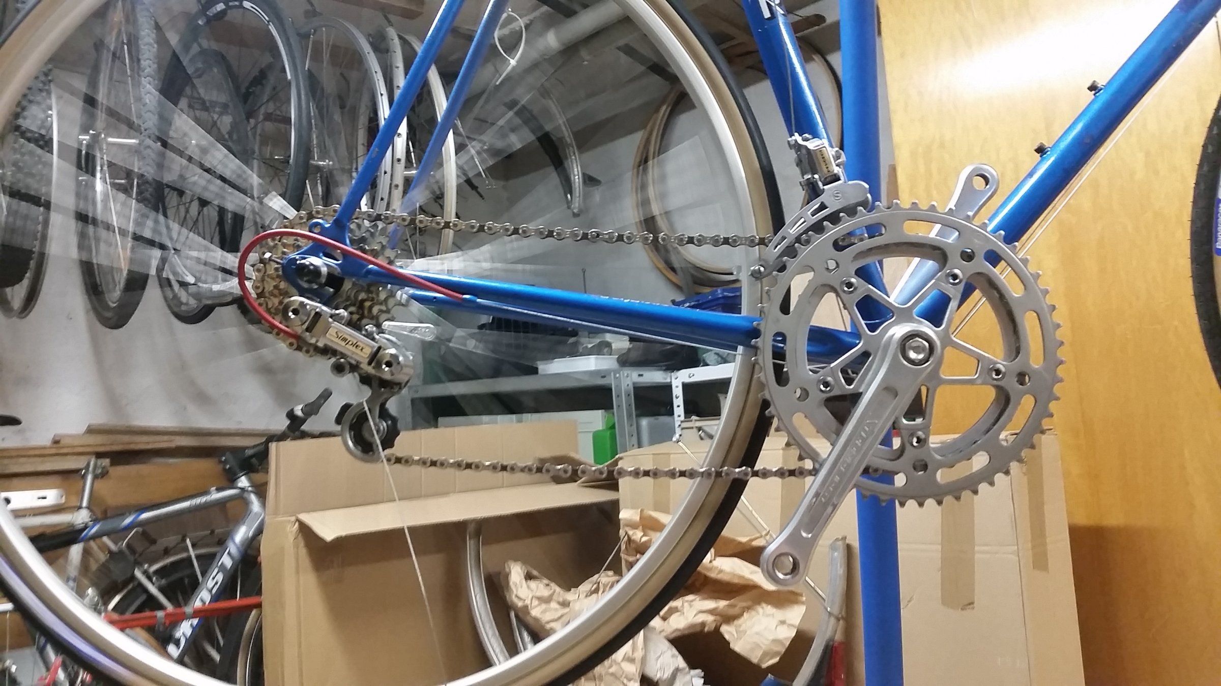

Danke für die Hilfe! Das Laufrad sitzt jetzt ganz hinten im Ausfallende und das Schaltwerk schleift nicht mehr am Ritzel. 20171125_183949.jpg 20171125_184104.jpg
So sieht's jetzt aus einmal hinten kleinstes Ritzel vorne großes Kettenblatt und einmal hinten größtes Ritzel vorne kleines Kettenblatt. Bei Groß/Groß ist das Schaltwerk bis kurz vorm Abreißen gespannt aber es ist grade noch möglich.
Die Kette scheint zu kurz.
Das obere Gelenk scheint nicht federunterstuetzt zu arbeiten.
Montagefehler? Richtige Variante fuer das Schaltauge?
Bin das Schaltwerk aber auch seit ueber 30 Jahre nicht mehr gefahren...
Ja, die Kette ist zu kurz.
Kettenlänge bzw. Anzahl der Gelenke = (Anzahl der Zähne des größten Kettenblattes vorne + des größten Ritzels hinten) / 2) + 2 + (0,157 x Kettenstrebenlänge in mm) Kettenstrebenlänge von Mitte Tretlagerachse bis Mitte Hinterradachse messen ...
30 geht auf alle Fälle

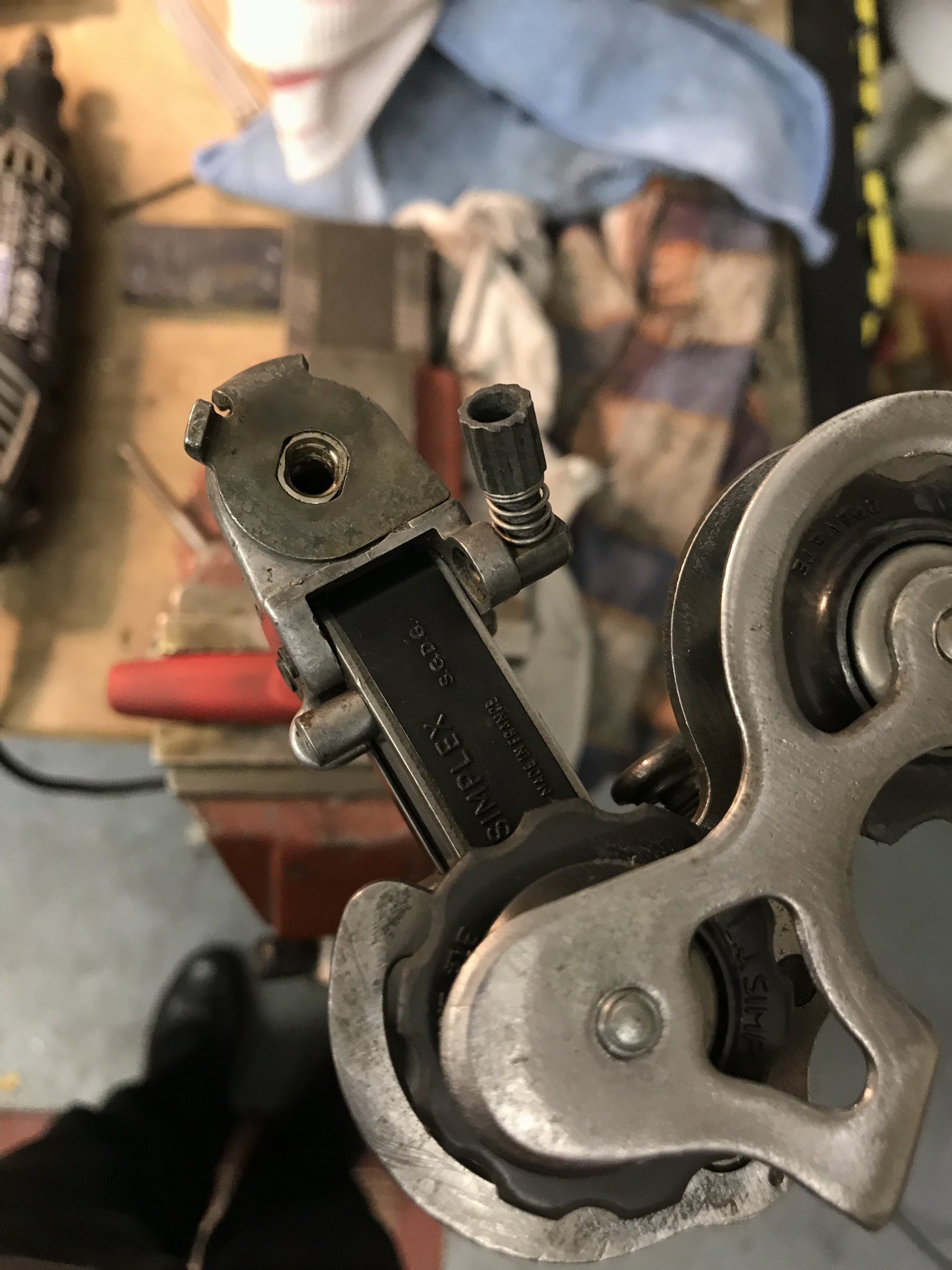

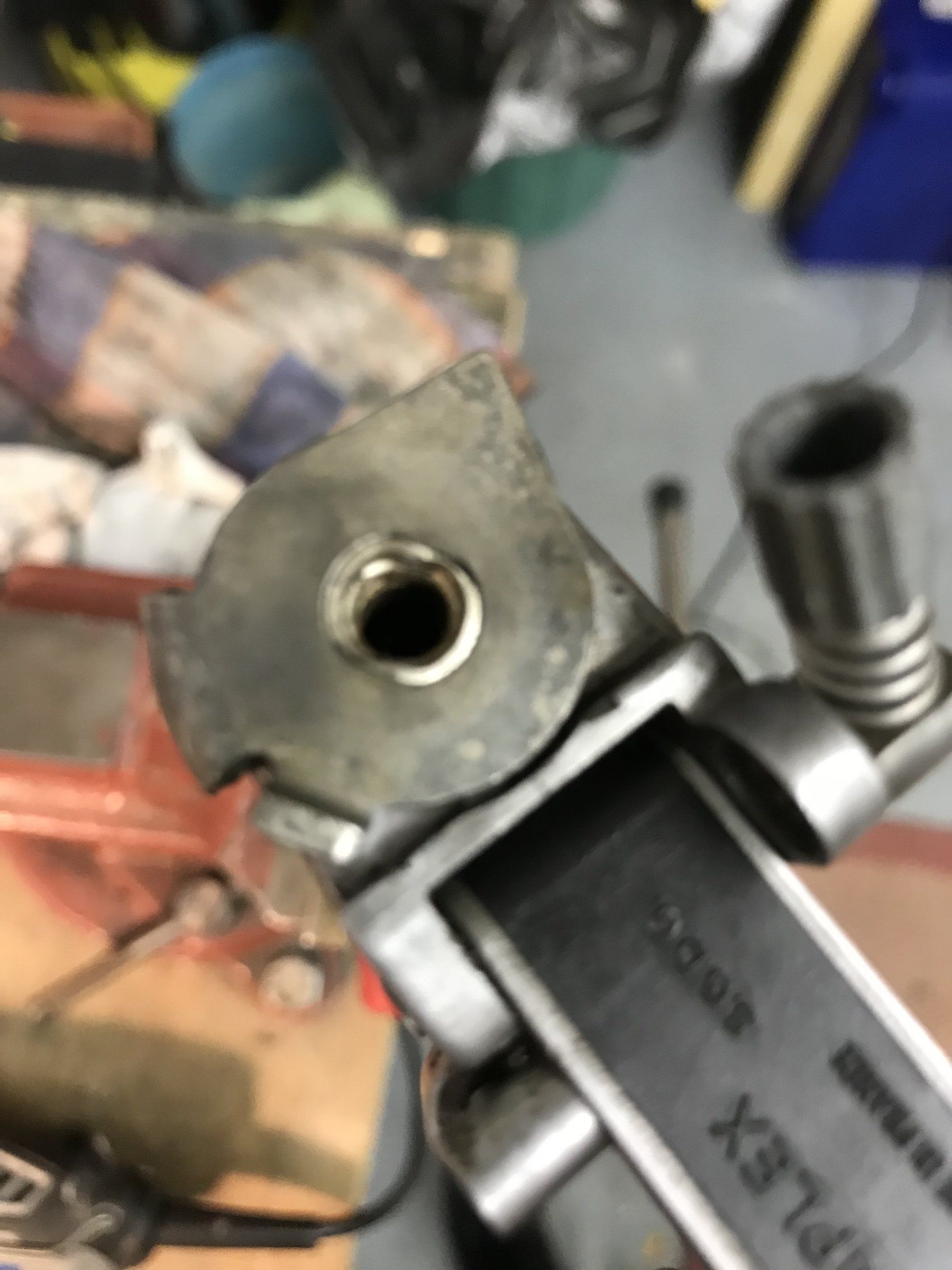

Schau mal an Deinem SX:
Das Plättchen mit dem roten Pfeil muss am Schaltauge anliegen, und zwar an der Stelle mit dem roten Punkt. Tut es das?
Mit diesen Rechnungen tue ich mich schwer. Normalerweise sitze ich vor dem Rad und lege die Kette auf vorn Groß und hinten Klein, fädle den Käfig ein und ziehe die Kette so zusammen, dass die Führungsräder ziemlich senkrecht übereinander stehen. Dann wird die Kette passend abgelängt, zusammengesteckt und durchgeschaltet. Selten ist etwas Nacharbeit - ein Glied rein oder raus - nötig. Am Ende kommt wahrscheinlich das Gleiche wie bei der Rechnung raus. Als Praktikermethode imho ganz gut :rolleyes:
Edith sagt es gäbe noch welche die sagen, eine Rennradkette hätte mindestens 112-114 Kettenglieder!. Sie sagt auch, dass @Pananoia‘s Hinweis auf die Schaltwerkmontage sich gut anhört!
So?

Sitzt das SW fest, oder kannst du es auch nach hinten bewegen?

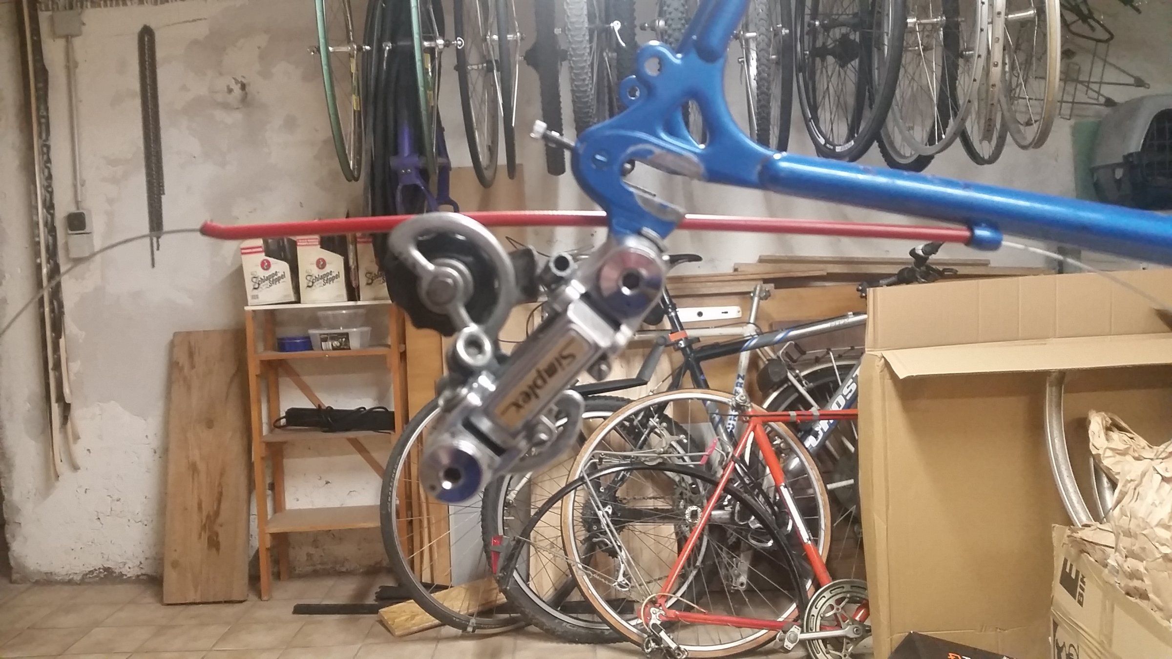

Nach hinten bewegen geht
Das Schaltwerk ist mit dem Rahmen zu mir gekommen und war laut Vorbesitzer auch verbaut gewesen
Läßt sich für mich auf dem Bild nicht erkennen, ob das so richtig ist. Aber richtig aussehen tut das nicht. Ich würde das Schaltwerk abbauen (der Bolzen von innen!) und dann kannst Du von vorn den Anschlag gegen die Federspannung drehen und hinter der Nase auf dem Schaltauge wieder anbauen. Dann sollte der Schaltwerkskörper durch etwas Federspannung nach hinten gedrückt werden.
