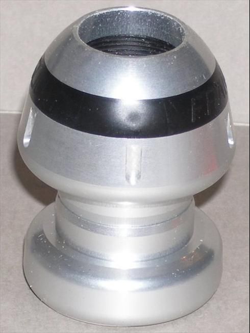

Das dachte ich auch, aber der Kunstoffring sitzt sehr fest und man kann nicht drunter ohne dass man es später am Ring oder am Alu der Mutter sieht. Hat niemand schonmal so n Ding
demontiert oder hat jmd. eine Explosionszeichnung oder Service Manual?
Soweit ich weiß, klemmt dieser Steuersatz mit diesem schwarzen Kunststoffring, der in das Aluteil eingespritzt ist. Die Schwergängigkeit ist Prinzip.
Letzten Endes ist das eine Stoppmutter mit zusätzlicher Steuersatzfunktion.

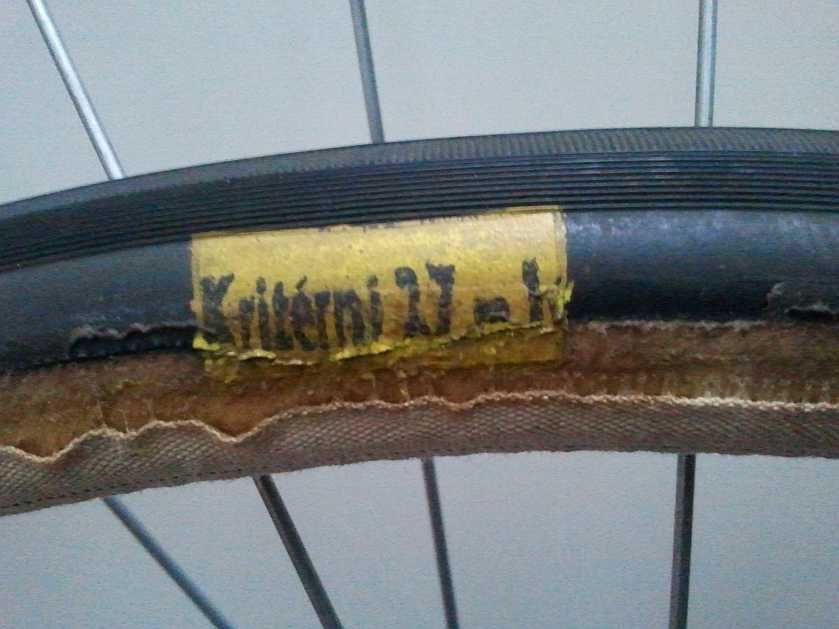

ich habe 2 alte NOS schlauchreifen geschenkt bekommen. laut aufschrift sind sie 27 zoll - sollte also passen. ich bekomme sie aber auch mit gewalt nicht auf die felge. vordehnen mit dem fuss hat ausser knackende geräusche von den nähten auch nicht viel gebracht. kann es sein, dass sie trotz der aufschrift 27 zoll zu klein sind oder mache ich als schlauchreifenneuling was falsch ?
