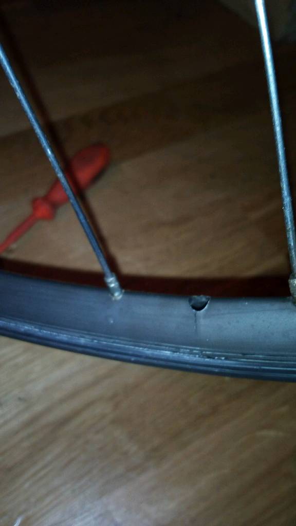

Ich habe einen Laufradsatz verkauft, dummerweise ohne den genau zu inspizieren. An der Ventilbohrung scheint am VR ein Riss bzw. eine Verformung zu sein. Wie bedenklich ist das und was wäre ein angemessener Preisnachlass?
Zitat meiner Verkaufsanzeige:
Campagnolo Record/Chorus 8s, Campagnolo Omega V, 36 D-D, Tubular, mit passenden Schnellspannern (Chorus). Ungeputzt/unpoliert, drehen sauber und leicht, Bremsflanken verlieren gerade erst das Eloxal. [...]. Chorus und Record teilten sich damals die Naben, unterschieden sich nur durch die Schnellspanner. (793,3g+77,7g; 1072,4g+81,8g = 1865,7g + 159,5g) [120€] jetzt: 110€

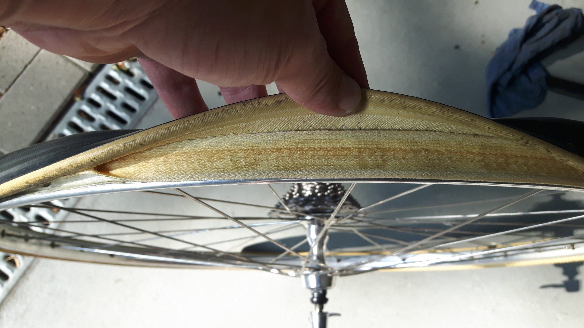

runter, nahtschutzband neu kleben (sofern du das ohne Schaden abbekommst). Aber unter dem Band ist ja sogut wie kein Kleber zu sehen... (klebeband?) da wirste das schon abbekommen.
Also ich weiß nicht, da is doch fast nix, ein Riss ist auf den Fotos nicht zu sehen. Stellt sich da jemand wegen an ?
Ja ist Klebeband. :oops:
Womit klebe ich das Nahtschutzband wieder an den Reifen? Schlauchreifenkleber?
Danke und Gruß
Robert
