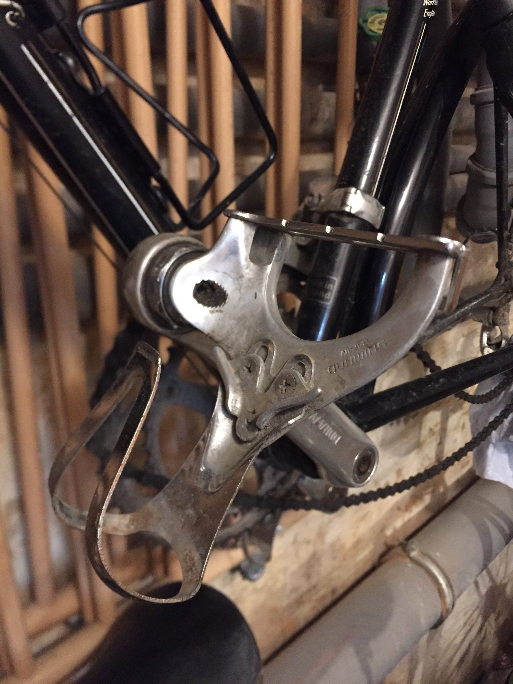

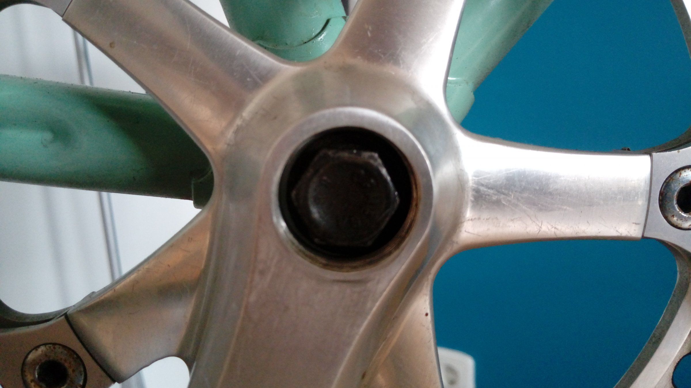

Kann jemand einen Krallenabzieher empfehlen, womit man Kurbelmit kaputtem Abziehergewinde von der Achse bekommt?
Musst jetzt schon zwei zurück schicken, weil der Dorn jeweils zu schmal war und sich in die Achse gebohrt hat, anstatt die Kurbel ab zu ziehen?
Vielen Dank!
Ich habe mir auf einen Tipp hier eine Trenngabel besorgt (<10€), damit geht wirklich jede Kurbel runter, und wenn Du anders als ich was unterlegst, auch ohne Spuren an der Kurbel ;-) die habe ich genommen: https://www.amazon.de/Kugelgelenk-T...coding=UTF8&psc=1&refRID=DTDHPNY5F0XGAWZQG3PY
