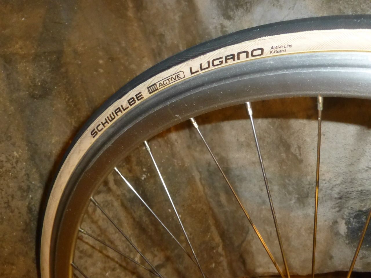

Bräuchte einen clincher mit weißer Flanke, retro, 700 23
Hat da jemand ne Idee wo ich solche finde?
Ich hätte auch noch 2 über, wie neu
@Helge: Schwalbe Supreme, Conti Sport Contact oder Schwalbe Kojak
