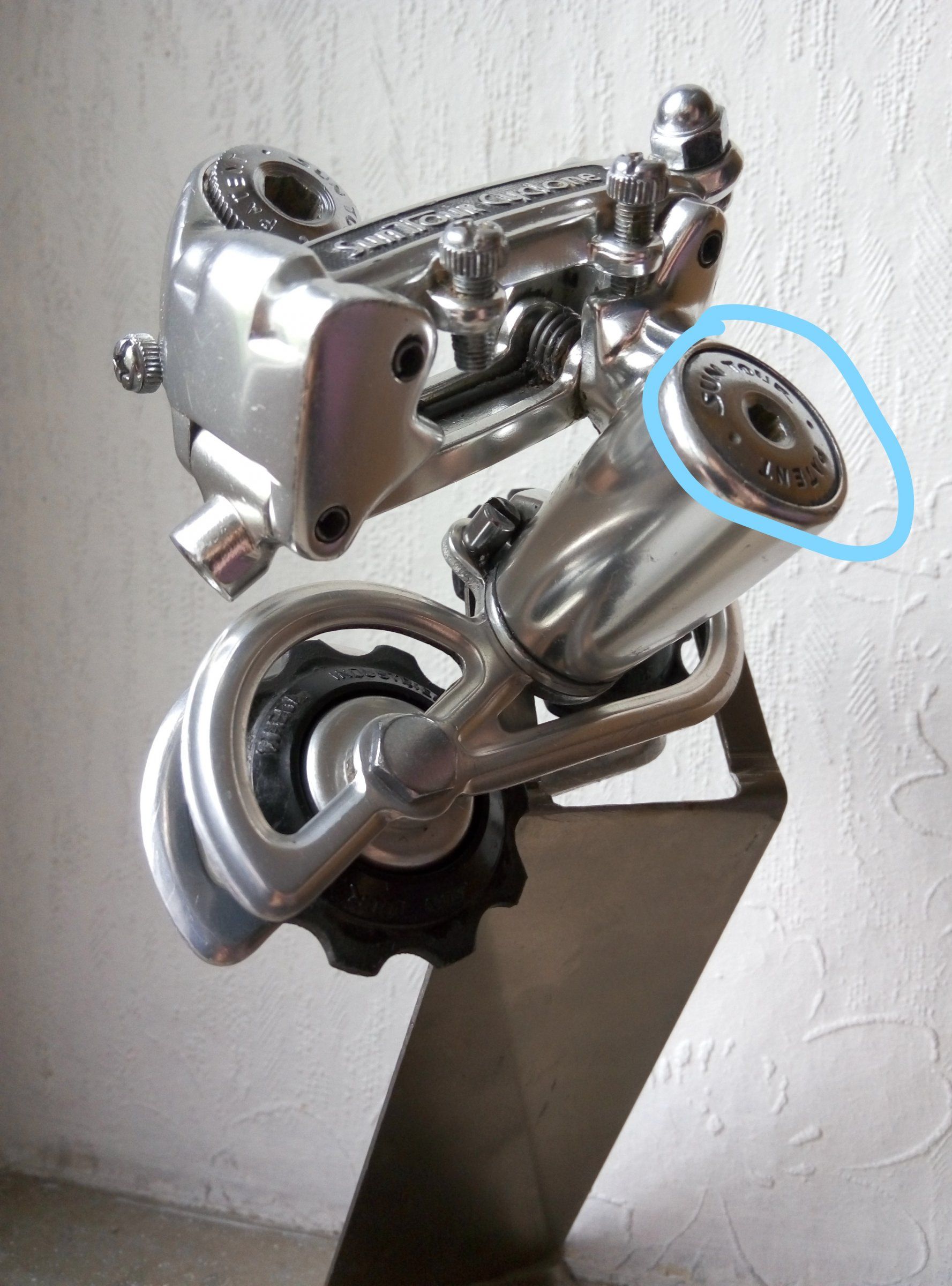

MiniBastelFrage zum SunTour Cyclone...
Und zwar hat der Bolzen bzw.dieses Teil minimal Spiel...Is mein erstes Cyclone und ich weiß nicht,obs normal ist...Beim montieren&justieren is mir dat nicht aufgefallen,aber heut beim Kette kürzen...
Hier um dat Ding geht es...

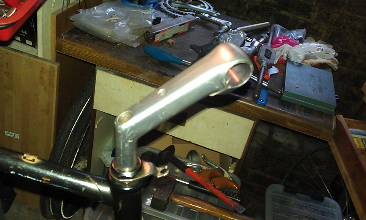

Hi... ich hab da moal en Problem
Stahltrecker KTM Viaggio von meinem Patenkind hängt am Ständer.... völlig vergammelt alles. Das erste echte Problem: Vorbauschraube war nicht abgedeckt, Kopf völlig verrostet, Sechskand rund, material völlig weich. Meine Versuche mit nem Durchschlag um den inbus herum zu verdichten sind nach nem mm drehung gescheitert.
Kopf wegbohren? würde den originalen Vorbau gerne erhalten, aber wenn er draufgeht geht er halt drauf.
Würde mich auch gerne nicht jahrelang mit dem Ding beschäftigen sonndern möglichst bald als geheilt entlassen...
.........fett hab ich an dem Rad noch nirgends gefunden.
könnte sein das die Buchse verschlissen ist, wo der Bolzen vom Käfig gelagert ist
aufmachen u reinschaun
Woran seh ich das denn bzw.mache ich das fest,ob die Buchse verschlissen ist?Ich habs aufgeschraubt und reingeschaut,aber schlauer als vorher bin ich im Hinblick aufs Schaltwerk nicht...Die Schaltfunktion ist dadurch auch nicht eingeschränkt-bisher zumindest...Ich hab natürlich etwas Angst,daß ich es durch weitere Nutzung total verschleiße...Besser ein anderes Schaltwerk montieren?Ersatzteile frs Cyclone gibt es heute wohl nicht mehr oder?Also ein neues altes nosiges Cyclone Schaltwerk besorgen?

ihr hattet recht mit eurer Vorahnung.
Vorbau festgegammelt. Aber wie.
Jetzt muss ich mir nen Korken schnitzen und mit 25% Ammoniak befüllen. anderen Rostlöser hab ich grad nicht da.
Leider bekomme ich den Keil nicht unten herausgezogen...
Hab nen 12er Gewindestab reingesteckt und 20mal mit dem Fäustel draufgedroschen... das hat... nichts gebracht.
