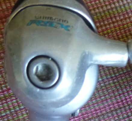

ich hab ein Problem mit dem linken 74er Dura Ace Schremshebel. Wenn ich auf's große Kettenblatt schalte, geht der Hebel nicht mehr automatisch in die Ausgangsposition zurück. Beim runterschalten auf's kleine Kettenblatt gibt es keine Probleme. Woran kann's liegen und - viel wichtiger - wie kann ich's beheben?

Liegt fast immer daran, dass die Feder im Kopf (wo das Logo drüber ist) rausgesprungen ist.
Schraube lösen, Feder wieder richtig einsetzen...
Wie genau, hab ich hier schon mal beschrieben.

Ich hab jetzt mal einen alten 74er Schremshebel geöffnet. Kannste vergessen. Da kommt man so nicht dran und wenn man das Dingen einmal zerlegt hat, kriegt man es nur mit einem Wunder wieder korrekt zusammengebaut.
Kann sein, 740x hab ich noch nicht in der Mache gehabt. Bei den anderen (RSX - 640x), gehts aber. Wenn die Feder den Hebel nicht mehr zurückholt, bleibt der halt locker.
Ultegra ist bei mir schon nen paar Jahre her, ging aber AFAIR genauso wie RSX etc.
