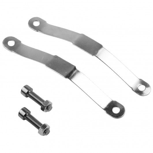

Wie bekommt man denn ohne Lötarbeiten einen zweiten Flaschenhalter an einen Rahmen? Das nervt wenn das Werkzeug in einer Flasche ist und die Trinkflasche auch noch mitwill...
Da war doch irgendwas mit Schellen und schellentauglichem FlaHa, oder?
So vielleicht?
