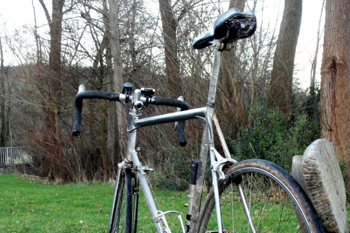

Die Bremszugverlegung sieht so aber seltsam aus ...
Ich sehe dein Bremszug läuft unten ins Oberrohr rein, bei mir läuft er oben übers Oberrohr, dadurch werden die Radien noch etwas kleiner.
Werde auch mal die Variante von dir probieren und mit eingelegter Seele Probebremsungen machen um herauszufinden wo ich mehr Feedback habe.
Das Thema welche Bremse wo montiert wird, hat ja nicht wirklich etwas mit der Seilzugverlegung zu tun
Nur möchte ich anmerken, das es berechtigte Gründe hat, weshalb ich mich dazu entschieden habe sie so zu montieren. Zwei unfreiwillige Absteiger über den Lenker, letzten Winter, vor der Änderung haben mich gelehrt, dass man bei Gefahrenbremsungen so reagiert wie jahrelang eingeübt. Und das ist bei mir halt rechts fest, aber mit Gefühl und links voll durchziehen (Kupplung soll ja trennen).

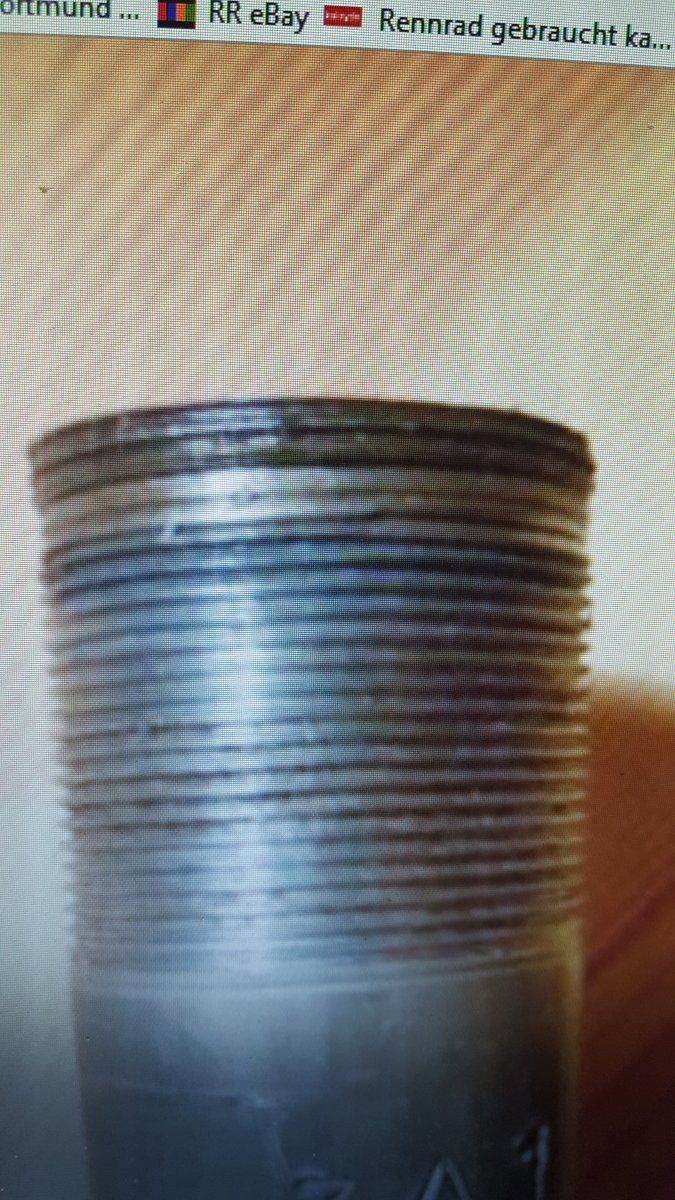

ich habe eben meine Hinterradfelge (Mavic open 4 CD) nachzentrieren wollen. Einerseits wegen eines Seitenschlages und auch um die Speichenspannung zu erhöhen. Ich habe dabei folgendes Problem: Ich kann die Spannung von drei dem Seitenschlag gegenüberliegenden Speichen nicht erhöhen; total verrückt, die Speichen drehen sich einfach mitsamt Nippelspanner wieder zurück. Lockern der Speichen auf der Seitenschlag-Seite geht nicht, da die schon zu lose sind.
Habe vor ner Woche mal nen Bordstein ziemlich kacke erwischt.. könnten die Gewinde der Nippel hinüber sein? Hat jemand schonmal so etwas ähnliches gehabt?
sehr sehr mysteriös....:confused:
bin dankbar für jeglichen Rat/Lösung!

Kann man so ein Gewinde noch retten? LG Ole

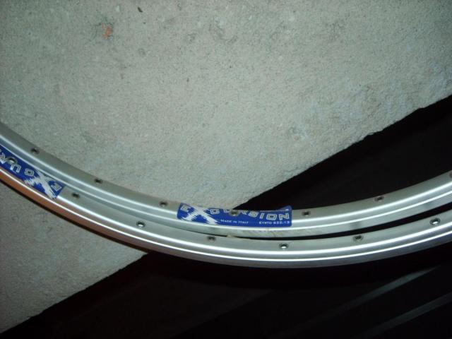

Hello.
Hat jemand von euch Erfahrungen mit einer Ambrosio Excursion Felge!? Sticker sagt Etrto 622.13
Hab jetzt schob zwei verschiedene Mäntel getestet und beide ginge sehr leicht drauf.
Beim aufpumpen springt der Mantel dann runter. Was ist da los!?
Grüße, J.
Bild aus den Netz:
