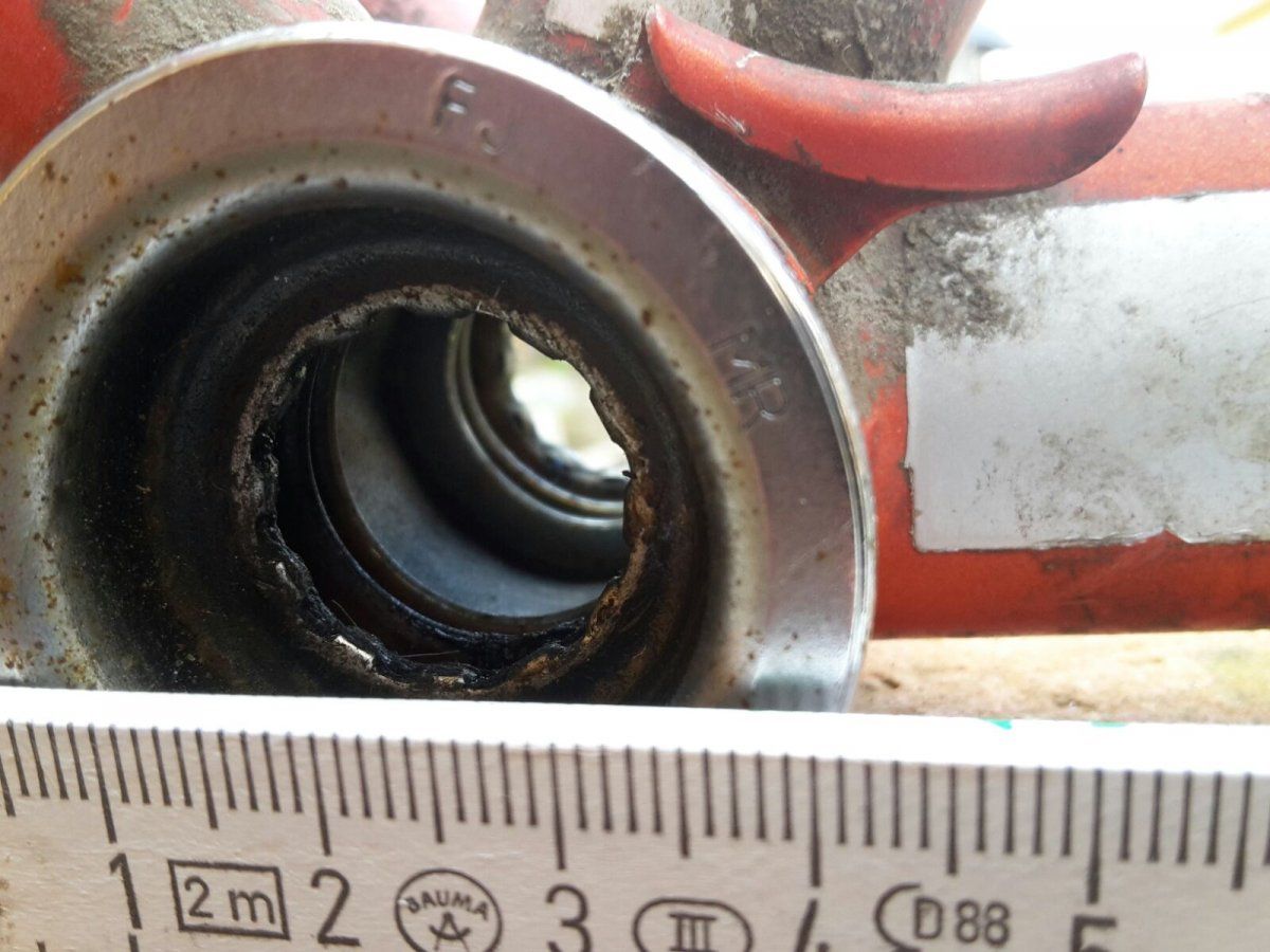

Hiilfe :D hat jemand von euch nen Plan mit wlechem Werkzeug ich dieses Tretlager raus kriege?
Erinnert etwas an diese typischen ritzelschraube, ist a
ber leider kleiner...

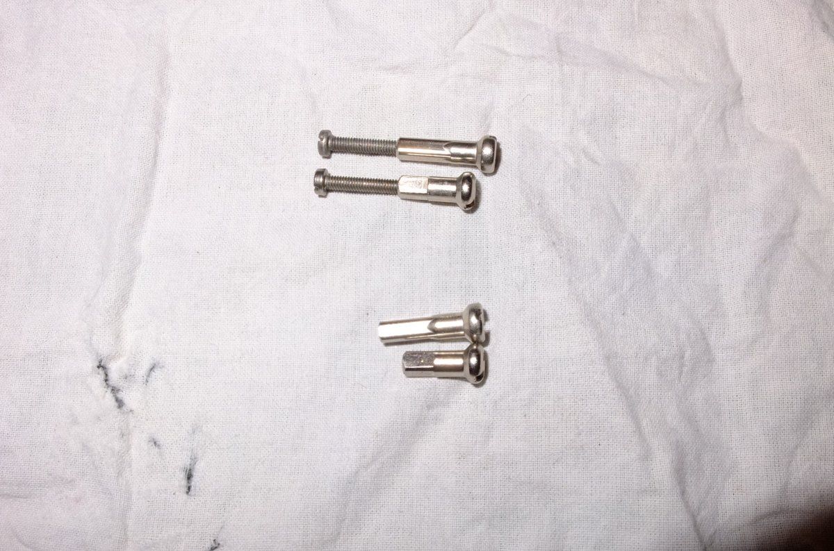

Achso, also würde es nichts bringen, wenn man längere Nippel nimmt um die Länge auszugleichen?
Bin jetzt verwirrt, wie hat denn dann @Flat Eric das machen können?
Gruß Gr@ndy
So , ich habe das Thema mal eroiert und Bilder gemacht .
Mit längeren Nippeln kann man sehr wohl eigentlich etwas kurze Speichen verwenden .
Der Gewindeanfang ist auch bei längeren Nippel da , wo er auch bei kürzeren ist .
Dzu habe ich 2 gleiche M2 Schrauben von vorne ( Speichenseite ) eingesteckt bis zum Gewindeanfang , und wie man
auf dem Foto sieht , ist der gleich tief drin .
Das nur der guten Ordnung halber ....:rolleyes:
