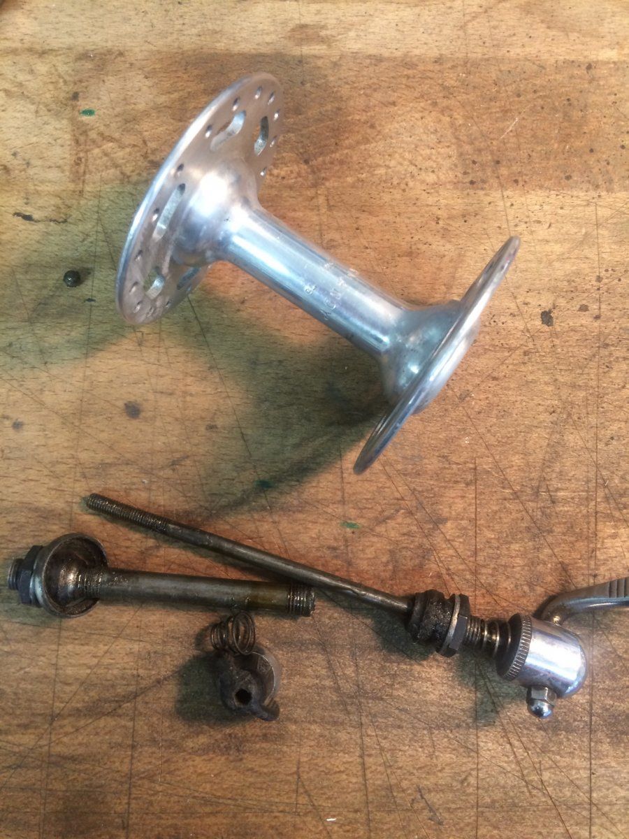

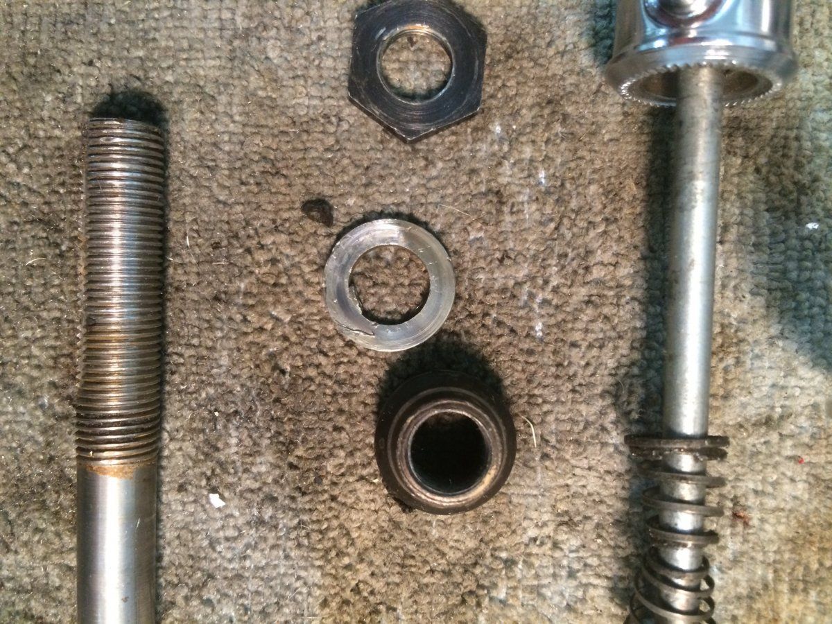

Gibt es eine Quelle für die Konen, Muttern und Unterlegscheiben von Normandy/Maillard Naben?
Welche Kugelanzahl/ -größe gehört vorn rein? 10? Welche hinten? 9? Hinten größere Kugeln als vorn? Ich habe zwei Naben auseinadergenommen, bei denen ich weder den verbauten Kugelgrößen noch deren Anzahl über den Weg traue!
