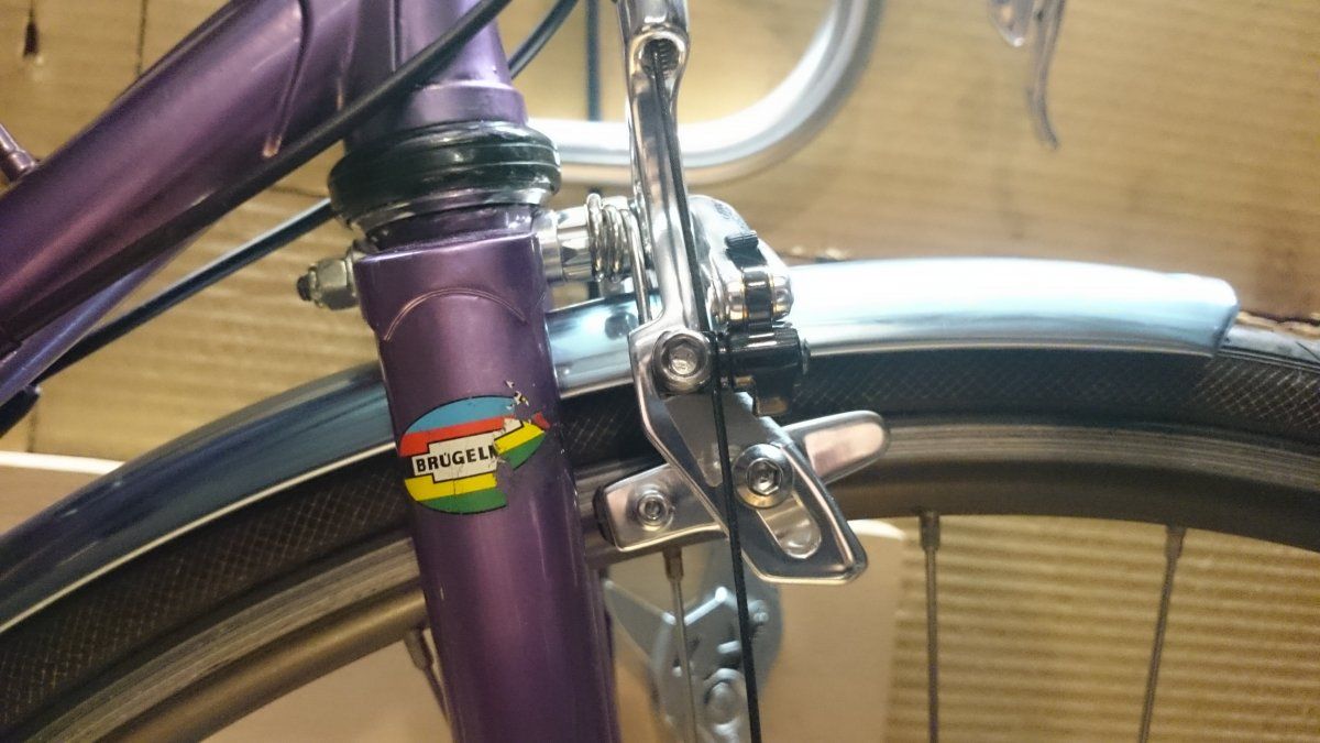

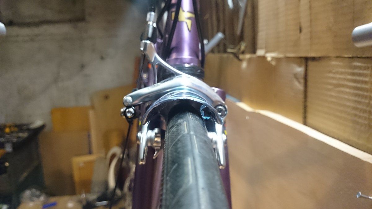

Habe jetzt die 539 hier zum testen und die reicht leider nicht. Von der Breite her ist es kein Problem, aber die nimmt unterhalb des Bolzens zuviel Platz weg. Dadurch würde ich ca. 5mm verlieren, die ich gut gebrauchen könnte wenn ich 28er Reifen montieren möchte.

Hat noch jemand einen Vorschlag für eine moderne, gut funktionierende Bremse die oben "runder" gebaut ist, also wo der Bogen der Bremsarme weiter zum Bolzen geht? Oder alternativ auch ältere gut funktionierende Seitenzugbremsen?
Habe testweise die alten Weinmann montiert, da kann ich das Blecht quasi direkt unter der Gabelschaft montieren, leider bremsen die nicht...

Den Bereich in der Mitte unterhalb der Bremse ausschneiden ist keine Option?
Hab ich mit Chromoplastics gemacht, weil ich den Bereich vor der Bremse als Spritzschutz unbedingt erhalten wollte.
Das hatte ich auch schon überlegt, einfach eine kleine Aussparung reindremeln an der Stelle wo zz der Kontakt ist. Habe aber meine Bedenken wegen der Stabilität... Ich hasse nichts mehr als klappernde bleche.
Und von den tektros bin ich auch nicht angetan, Einstellschraube und Zugentlastung aus Kunststoff :eek:
Da ich die noch zurück schicken kann wollte ich erst mal noch nach ner Alternative fragen..
Dann ist das aber (relativ) neu - am Mixte meiner Frau hatten die Textros das IMHO noch aus Metal.
Die Dinger sahen aber auch ein wenig anders aus. Müsste mal schauen - die habe ich noch im Keller...

Hatte bei nem anderen rad ähnlixh. Die bremse/ der bremskörper muß näher an die gablkrone dann entsteht mehr luft zum reifen. Kannst du eine dünnere unterlegscheibe wählen und vielleicht ne schmalere kontervielzahnmutter aus einer anderen bremse? Ist halt gebastel..
Das würde mir aber maximal 1mm bringen, da das ja durch den Bolzen bzw. das Loch in der Gabelkrone limitiert ist.
Ja, geht mir ähnlich.
Stabilität war allerdings sogar bei den Chromoplastik kein Thema und ein Stück Moosgummiaufkleber an neuralgischer Stelle hilft zuverlässig bei Geklapper.
Saubere Lösung wäre natürlich trotzdem eine besser passende Bremse.
