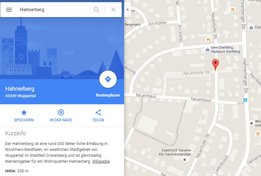

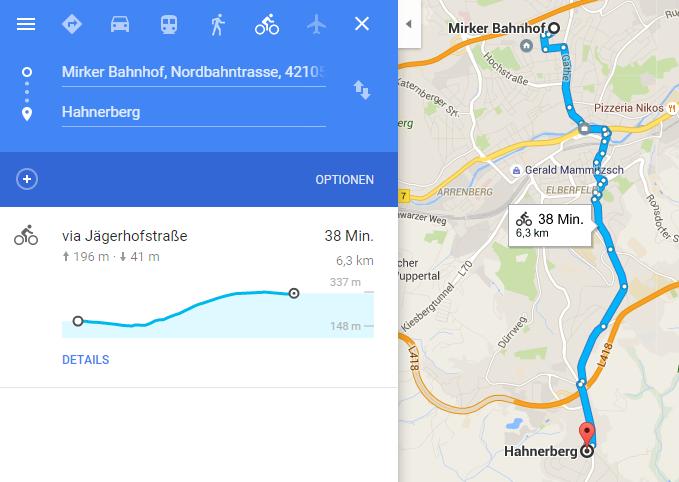

Gern geschehen.
Bezüglich der Läden kannst du gerne Kundenmeinungen googlen. Der erste Laden ist ja in Hahnerberg bei dir um die Ecke. Hier der Link:
https://www.google.de/maps/place/Ha...2!3m1!1s0x47b8d60d0bea6bb1:0xe3ba5e079903fccd
Und Utopiastadt ist auch näher als von dir angegeben. Die Hahnerbergerstrasse als steilstes Teilstück ist mit 42-24 locker machbar. Hier der Link:
https://www.google.de/maps/dir/Mirk...ba5e079903fccd!2m2!1d7.151111!2d51.221611!3e1
LG Carsten
