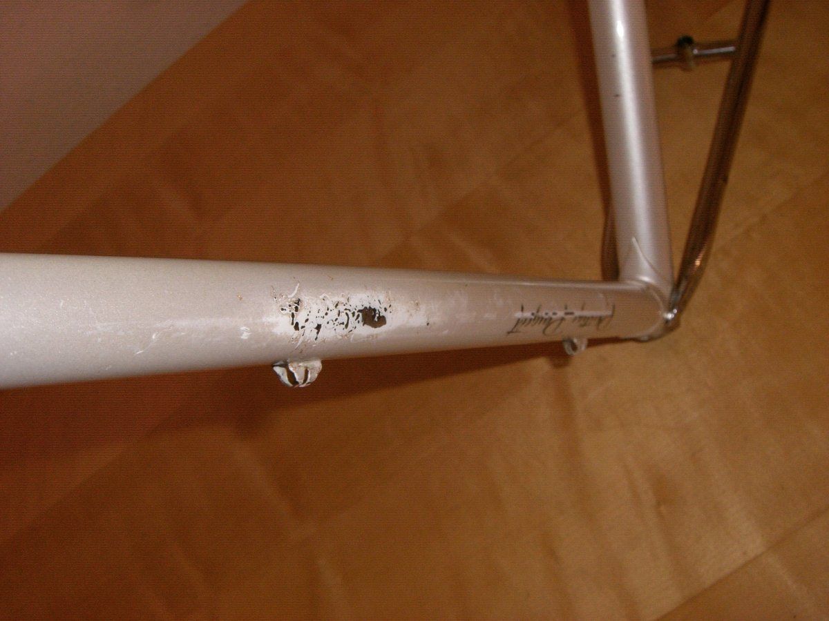

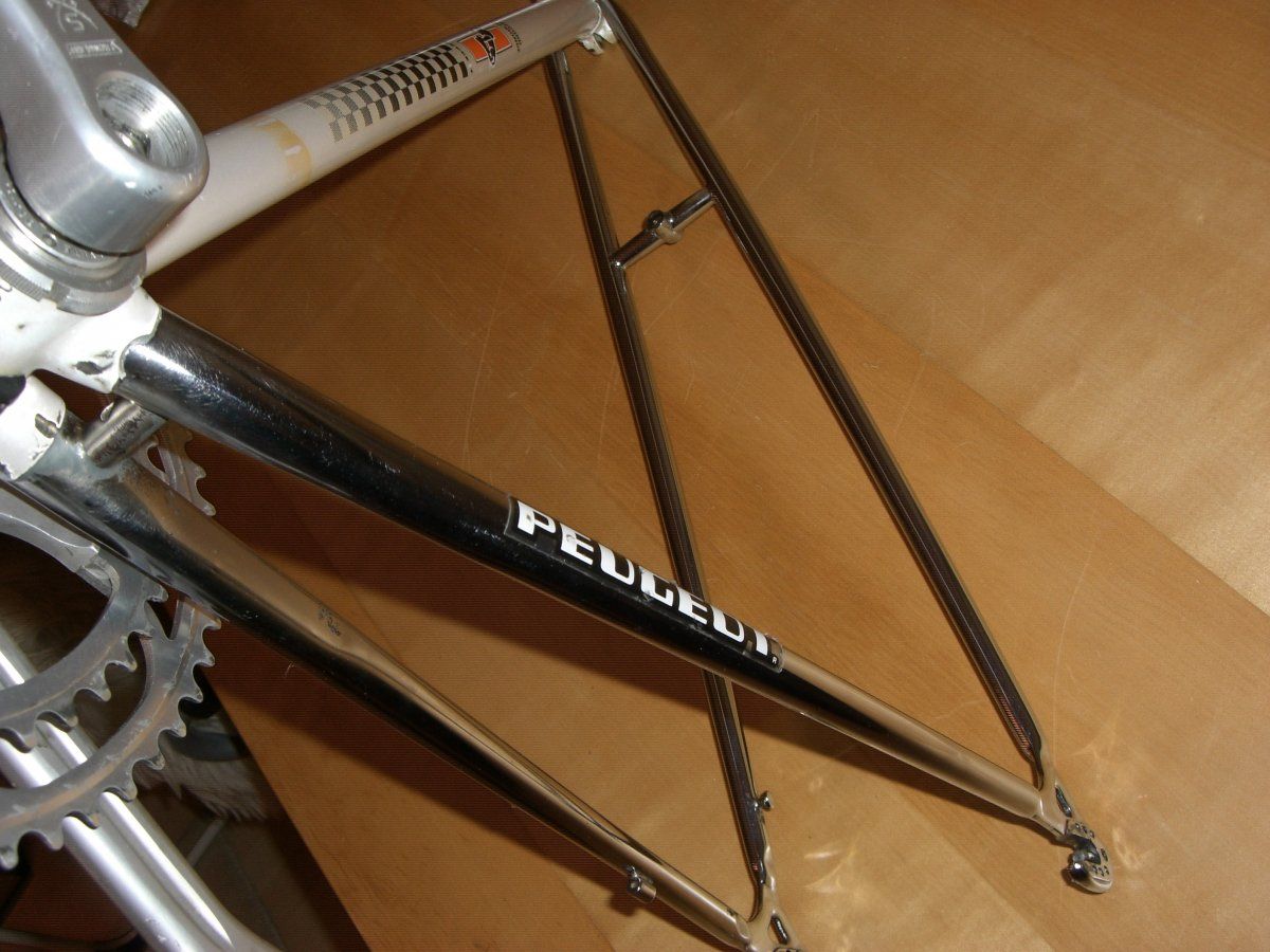

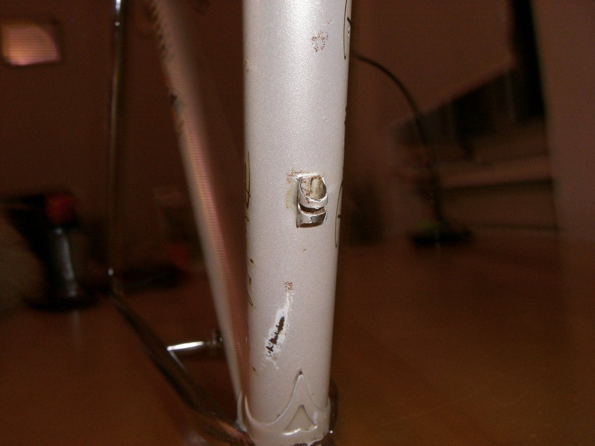

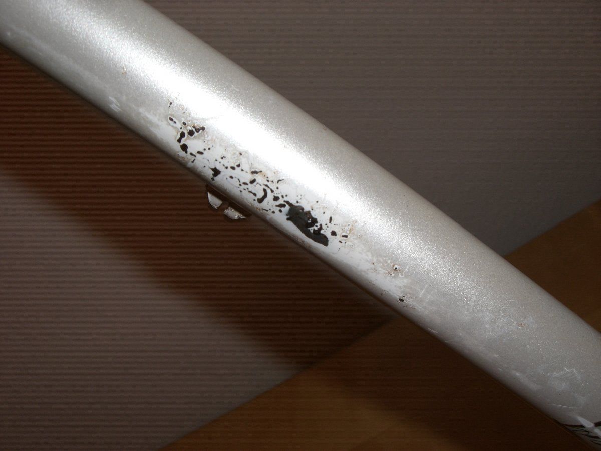

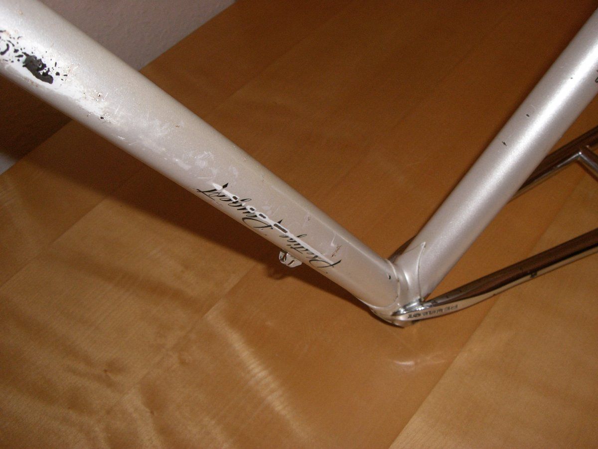

Mal ne Frage an euch Experten.... sollte ich den Rahmen neu Lackieren lassen oder gibt es eine Möglichkeit die Schäden anderweitig zu beheben?

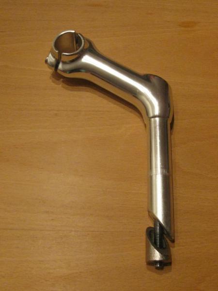

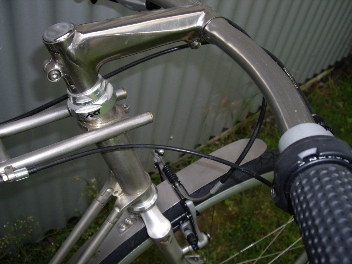

Aheadvorbau an 1 Zoll Gewindesteuersatz serviert
Bin eben auf diese Annonce gestoßen:
http://www.ebay.de/itm/Edelstahl-Ti...Swo6lWMbph&clk_rvr_id=954913603610&rmvSB=true
Was mir auffällt, der Aheadvorbau am 1 Zoll Gewindesteuersatz. Natürlich ist das nicht neu, aber irgendwie sieht das hier besser als sonst aus.
Habt ihr andere "gelungene" Ahead-Lösungen schon gesehen oder selber ausprobiert. Ich stehe vor der schweren Aufgabe einen Alurahmen mit verspachtelten Schweißnähten aufzubauen und klassische Schaftvorbauten wirken im Vergleich zum voluminösen Principia Rahmen tendenziell filigran. Vorschläge?
Welche Gabel soll verbaut werden 1" mit Gewindesteuersatz und 22mm Innendurchmesser oder Ahead Steuersatz und 25,4 Außendurchmesser?
Gewindegabelschaft hatte ich gelesen, mir war aber nicht ganz klar ob es sich nur auf das gezeigte Rad oder auch deins bezieht.
Ich finde Stahlvorbauten (siehe z.B. hier und hier ) passen ganz gut zu älteren Alurennern, die sind etwas voluminöser wie auch im Bild unten. Auch ein voluminöser Aluvorbau wie unten mit Steigung wäre seitens der Form möglich.
Wenn du einen Ahead Adapter mit Ahead Vorbau vorziehst, wäre meines Erachtens dieser 3TTT Forge am besten, der trägt nicht so auf :) ähnlich deinem Beispiel oben.

Schöner fände ich eigentlich Silber, auch wenn das Grau gut zur verbauten Shimano 6400 passt. Der angedachten Triathlon-Lenker ist aber Silber, dazu kommen schwarze Aufflieger... wird dann alles recht bunt :( Dazu kommt, dass ich einen Vorbau brauche, wo ich den Lenker nicht einfädeln muss - der Lenker (Nitto RB021) scheint das nicht zu können.
Ich würde ggfs auch auf Ahead schwenken, wenn sich da was schickes mit 26.0er Klemmmaß finden lässt :)
